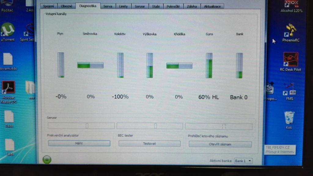

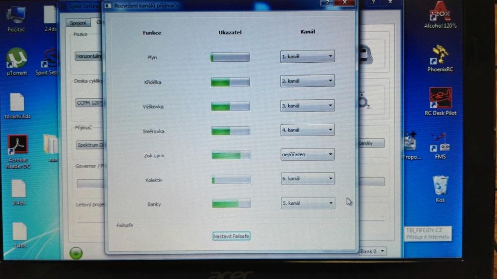

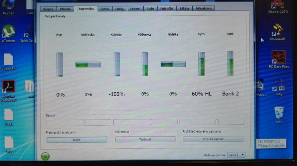

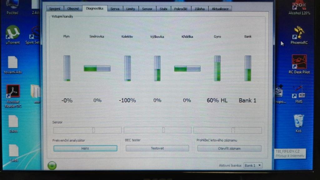

Tak se nakonec povedlo. Tovární nastavení, nahrání 2.0.1., přiřazení kanálů, nahrání se zálohy. Ale problém to neřeší. stabilizace ani záchrana stále nefungují.

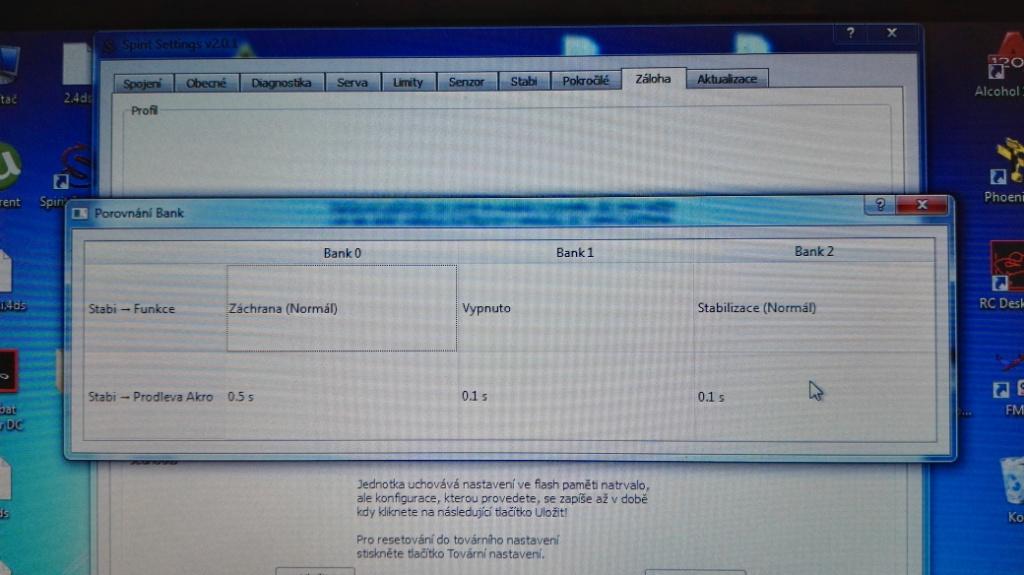

Ještě přikládám nastavení jstli nní chybka něm, je to protos. Děkuji.

Aby fungovala zachrana a stabilizace, musis krome toho, ze je povolena (u tebe banka 0 a 2) soucasne posilat zapornou hodnotu v kanalu gyra. V diagnostice se ti potom v kanalu gyra zobrazi HF namisto HL. Koukam, ze ty zisk gyra neposilas pres vysilac, ale nastavujes v programu, tak ho jeste pro banky 0 a 2 nastav zaporny (ted mas 60% tak -60%).
Posts: 1044
No musíš to nastavit jinak, pokud nepoužíváš Ch5 a nemůžeš přepínat záporný zisk gyra na HF funkce.
Musíš mít při Bance 0 a Bance2 gyro v záporu, aby tam bylo HF ... a aktivní Záchrana a Stabi.
Řešení mě nenapadá, lepší by bylo použít 7ch přijímač aby jsi vše komfortně ovládal.
