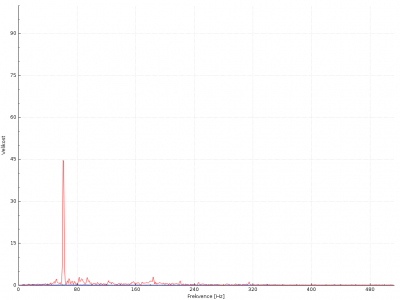

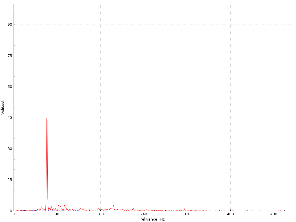

Zda se, ze to je neco na hlavni hrideli - loziska, kolo nebo vlastni hridel (i kdyz loziska i hridel jsem menil). Zatim jsem odpojil ocas a zmeril samotny motor (utazeny):
a motor + hl. hridel (cisto hridel + kola, stale bez ocasu)
Kolo nahonu vrtulky mam, hl. kolo s volnobeznym loziskem mam objednane, tak to potom zkusim vymenit a uvidim. Myslim, ze dalsi mereni nejsou potrebne...
Ja to vidim na to kolo a nebo ti dali krivou hridel.
Podle me to muze delat jen to hlavni, protoze to jedine se toci na stejnych otackach a dotyka se na 2 mistech (pastorek, nahon vrtulky), kde s kazdou otockou udela vibraci. Kdyby to byl pastorek, bude frekvence na otackach motoru, pokud nahon vrtulky, bude frekvence take vys. Ted jak na to ale koukam, tak to toci cca 3600 RPM. Odpovida to otackam hl. rotoru?
Bez listu to muze byt o neco vice.
TomasN
Posts: 261
Location: Černošice/Praha
Pocas mereni jsem mel ocas odpojeny, takze se hlavni kolo dotykalo na 1 miste - pastorku. Zkusil jsem rukou otacet hrideli a pozoroval zboku kola - obe se "vlnili", to mensi, ktere pohani vrtulku vice (to se toci na stejnych otackach jako velke, takze tim to taky muze byt). Vecer to jeste jednou rozeberu a kouknu, jestli jsem kola nahodou nejak blbe neslozil.
Otacky bez nasazenych gripu nezmerim. S listy to melo cca 2500-2800 ot./m (delal jsem od posledniho mereni par zmen, tak nevim presne), nevim jestli to bez zateze mohlo stoupnout na tech cca 3400 ot. co ukazuje Spirit.
Jestli tam nebyl nahon vrtulky, tak se zda, ze to tak stouplo.
