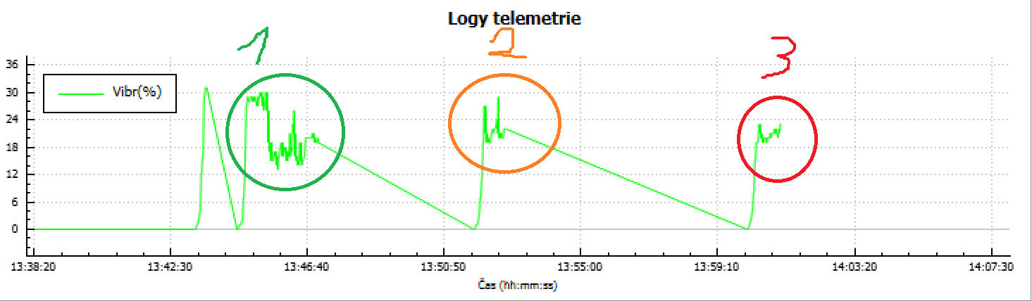

dnes mi uSpirit dorazil. Jednotku sem zkontroloval, nastavení do banky jste mi zkopírovali v pořádku.
1 zálet dopadl dobře nejhorší vibrace při roztáčení rotoru do 31% dle manuálu na wikipedii jsem nepřesáhl 50%.
Rozhodl jsem se tedy povolit korekci stabi a provést zálet 2 cca minutu vše v pořádku, pak se heli začala naklánět na pravo ať jsem rotoval jakoli byla nakloněná do prava po té začala cestovat cca jihovýchodně. Ať jsem otočil vrtulkou jakkoli heli pořád pokračovala stejným směrem mimo rozsah kniplů. Uhnul jsem minul auto cca po 60metrech se heli trochu srovnala tak jsem nouzově sedl na pole.
Vibrace bili nízké, neviděl jsem žádný důvod proč by měla stabilizace zlobit. Pro jistotu jsem heli vypnul a resetoval napájení. Po zapnutí jsem vše zkontroloval, směr záchrany. Vše se jevilo v pořádku, rozhodl jsem se o 3pokus. Po cca 1miutě začala heli svěřovat jihovýchodně ať sem páčkoval jakkoli, otáčel heli vrtulkou jakkoli heli měla pořád stejný směr a rychlost i náklon se postupně zvětšoval.
Abych zabránil škodám třetí musel jsem u neovladatelné heli vypnout motor a nechat jí spadnout.
Přikládám log z letů, napájení jsem znovu nepřipojoval, abych případně nesmazal nějaké záznamy z paměti.
Prosím Vás tímto o pomoc.
Honza

Dobrý den,
mělo by stačit nezapínat Stabi korekci, pokud to není nutné.
S předchozím senzorem byla tato volba vždy vypnutá. Po instalaci modelu jste tuto volbu podle všeho ihned zapnul.
Tj. jednotka byla ve stavu, kdy fungovala jako se zapnutou volbou Rozšířené zpracování signálu (kvůli nefunkčnímu senzoru zrychlení).
V tomto režimu je proti nepříznivým vlivům nejodolnější.
Aby fungoval spolehlivě také režim se zapnutou Stabi korekcí, je nezbytné odstranit příčinu problému. Může se jednat o vibrace (ukáže graf vibrací) nebo jiné.
Jednotka uSpirit není doporučena na modely třídy větší než 250.
Pokud se již objeví podobný problém, stačí stabilizaci vypnout a přistát běžným způsobem. Model bude normálně ovladatelný.
