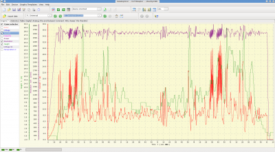

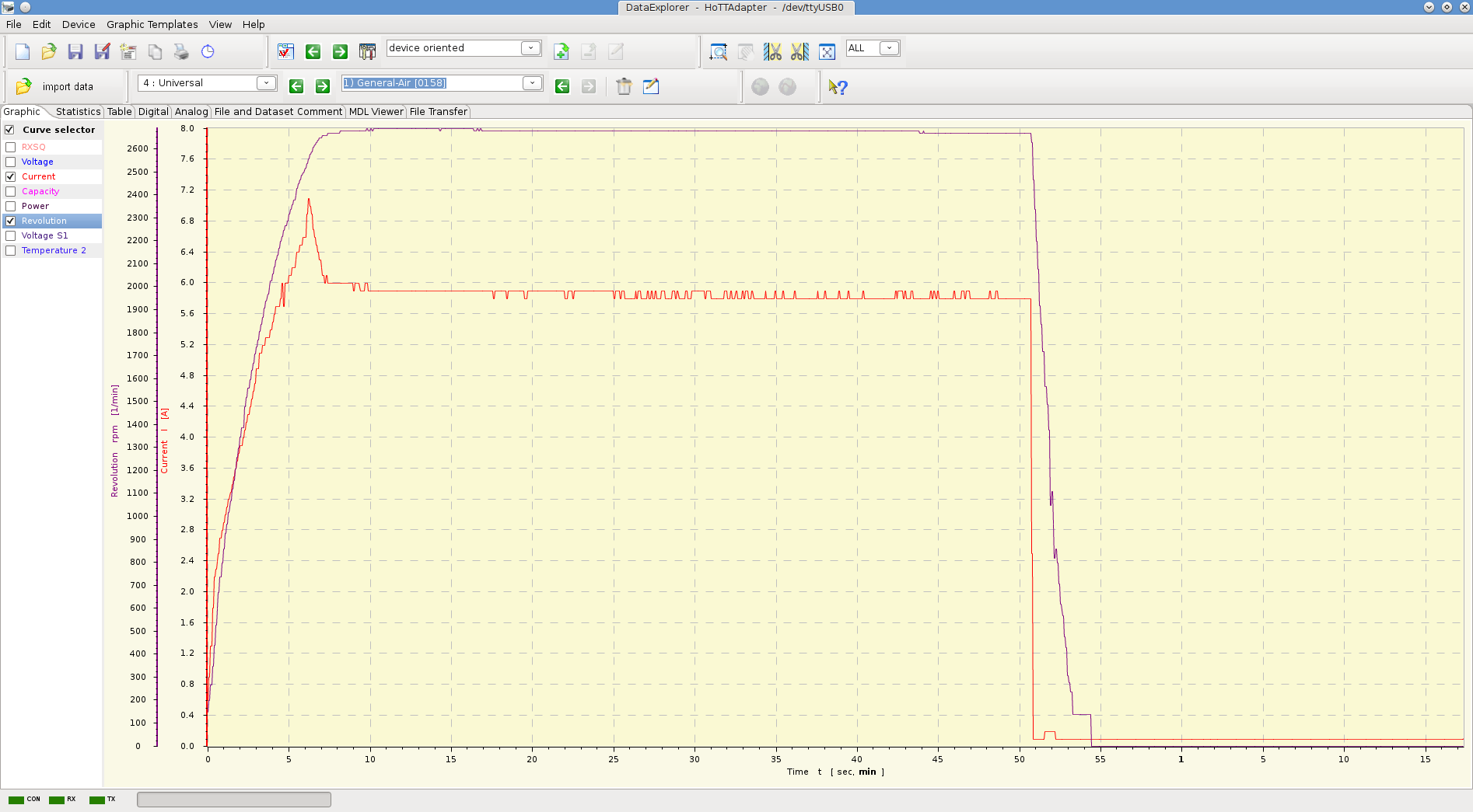

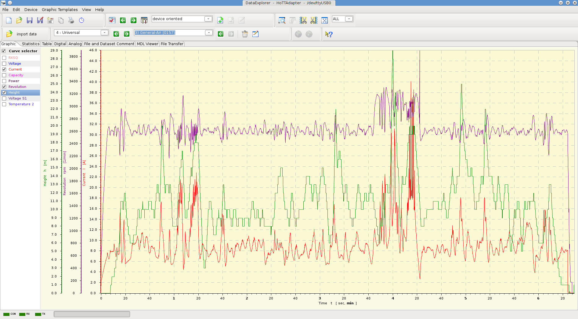

Se Spirit governorem jsem udelal mereni na zemi. Otaky zmerene telemetrii jsou konstantni, takze predpokladam, ze v mereni problem neni:

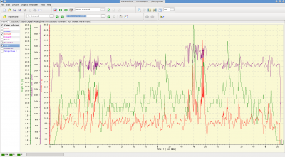

Zkusil jsem jeste YGE governor. Zbytek nastaveni (casovani, PWM, rozsah plynu) zustal stejny. Zisky P a I jsem nechal vychozi (tj. jak jsi psal, ze jsi pouzival ty) 0.7/0.03. Otacky drzi lepe:
Spirit governor:
K cemu presne se pouzivaji max. otacky z nastaveni Spirit governoru? Myslel jsem, ze jen k urceni pozadovanych otacek (z hodnoty kanalu plynu), tak jsem nastavl 3200. Nebo se pouzivaji i v algoritmu governoru? V grafu se Spirit governorem je videt, ze kdyz jsem prepnul na vyssi otacky, baterky dali az 40A, takze nimi by to byt nemelo. Nic jineho mne uz nenapada...

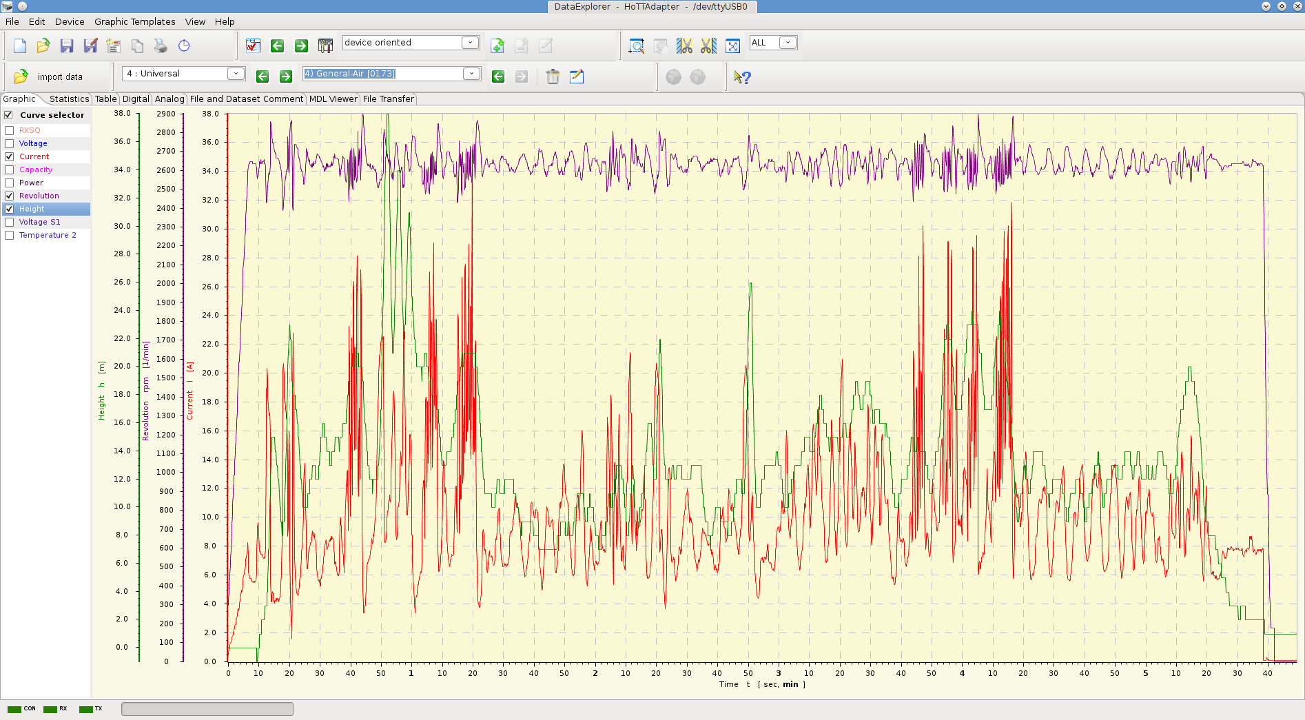

Ten poslední graf je s odezvou 7. Zkoušel jsem i 10 a bylo to, pokud se nepletu, podobné. Teď už ale správný graf nenajdu. V pátek to zkusím ještě jednou.

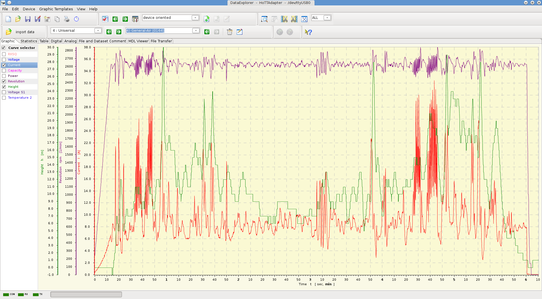

Zkusil jsem zvednout max. plynu na 120 (zisk governoru 7, drzeni otacek 1). Zadne zlepseni. Kdyz dam ve visu plny kolektiv (12st.), nebo delam velky looping, je slyset jak otacky klesnou a nechce se mu ztoupat:

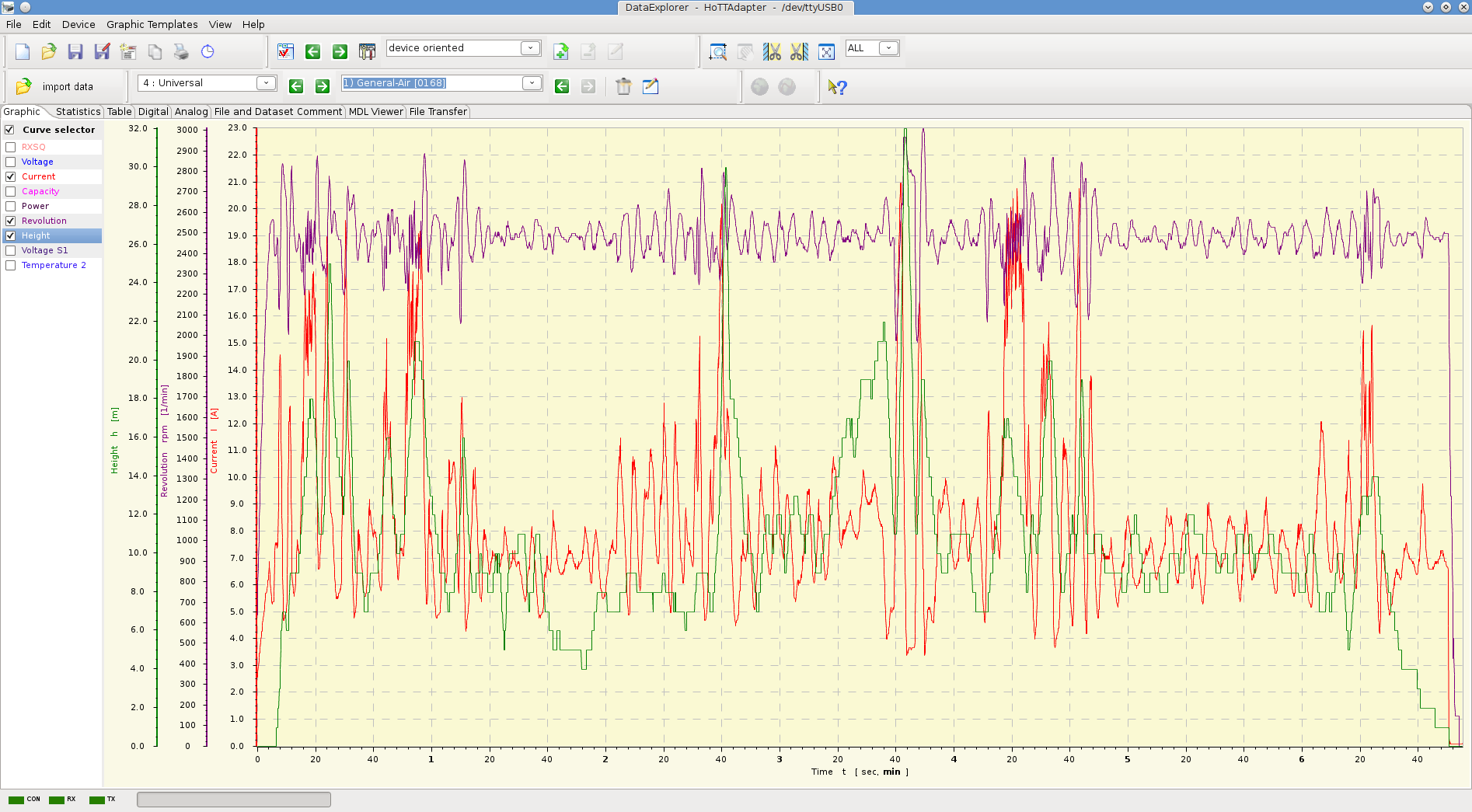

Pri zmene max. na 150 zadny rozdil. Dale odezva 10, max 120 (kolem 6. minuty jsem zkusil jen viset a otacky jsou celkem konstantni):

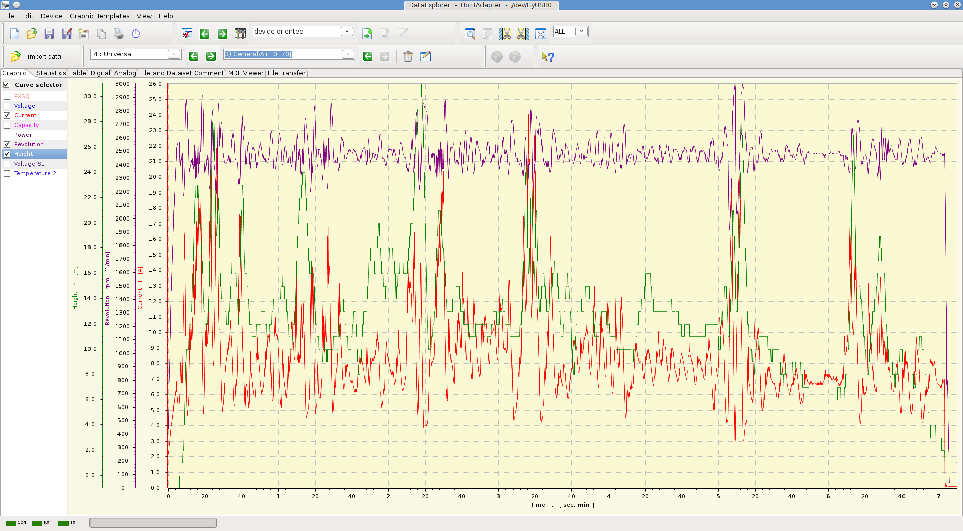

A nakonec jsem zase zkusil YGE governor s nastavenim (P 0.9, I 0.03):
Jak je videt, YGE governor drzi lepe (otacky jsou o neco vyssi, nevsiml jsem si, ze po poslednich zmenach mam na Spirit governoru cca 2500ot/m, ale to myslim nevadi - podobne kolisani otacek jsem mel i pri 2800ot/m). Radeji bych pouzival Spirit governor, prijde mi, ze s nim lepe drzi ocas pri prudkych zmenach kolektivu, ale to kolisani otacek je o dost vetsi a nevym co bych jeste mohl zkusit zmenit...
