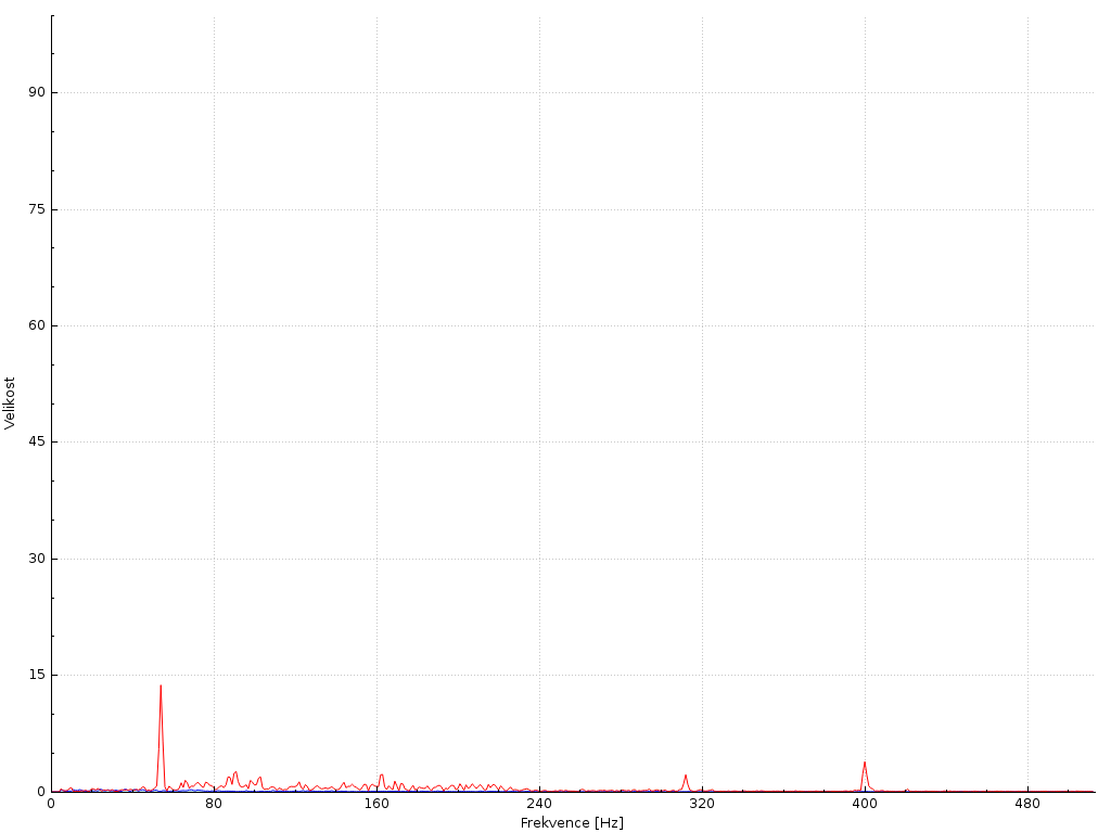

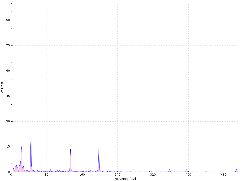

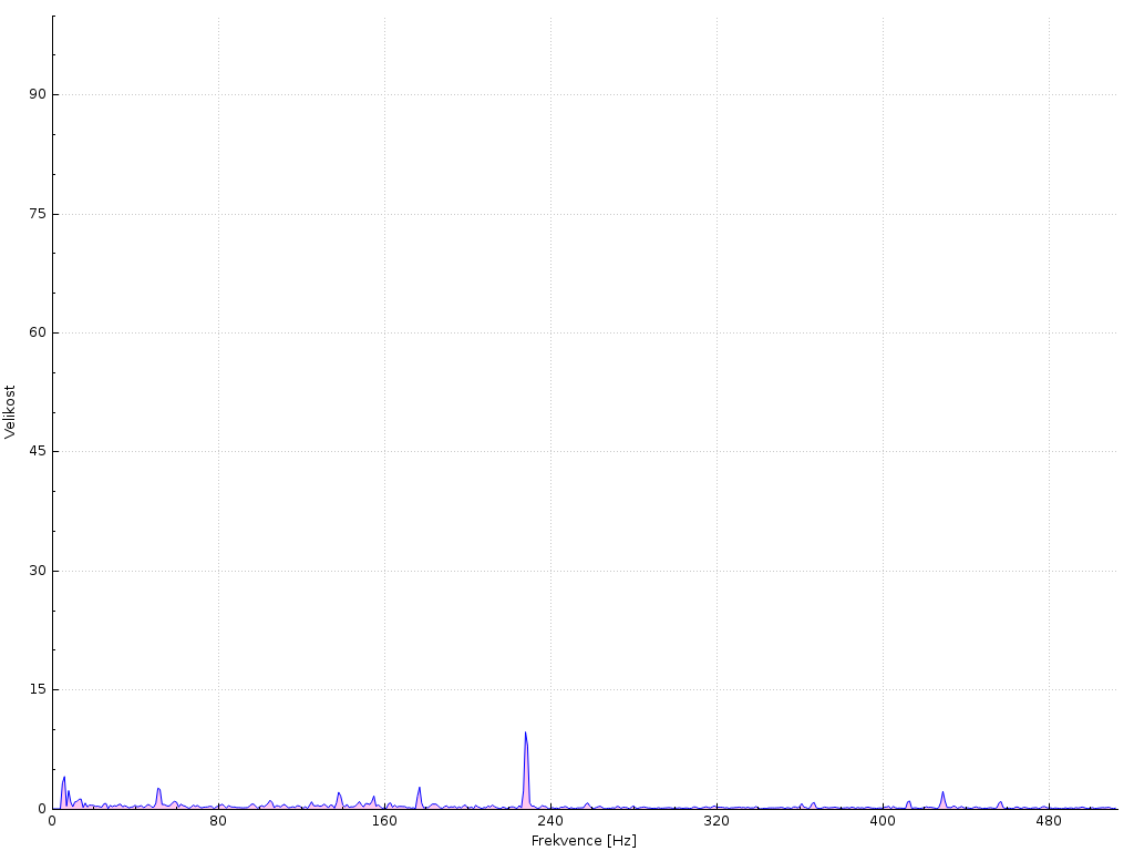

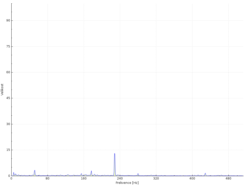

Citlivost na vibrace v ose Y je dost zvlastni. Jenom pokvedlanim za ozubena kola na hl. hrideli jsem ovlyvnil tu spicku na frekvenci rotace hl. hridele v hodnotach 35 - 60. Na prilozenych obrazcich je rozdil v pridani 1 matky na sroubu od kamene hlavy. Zopakoval jsem to nekolikrat (niceho jineho jsem se nedotykal, jenom jsem sundal a pridal 2. matku). Na osach X a Z nejsou pritom vibrace vice mene zadne (rovna cara a celkova hodnota vibraci 2-3)...

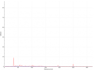

Osa Y, bez ocasu, jenom hl. hridel bez kamene:

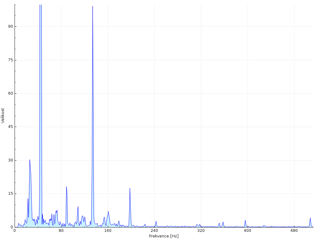

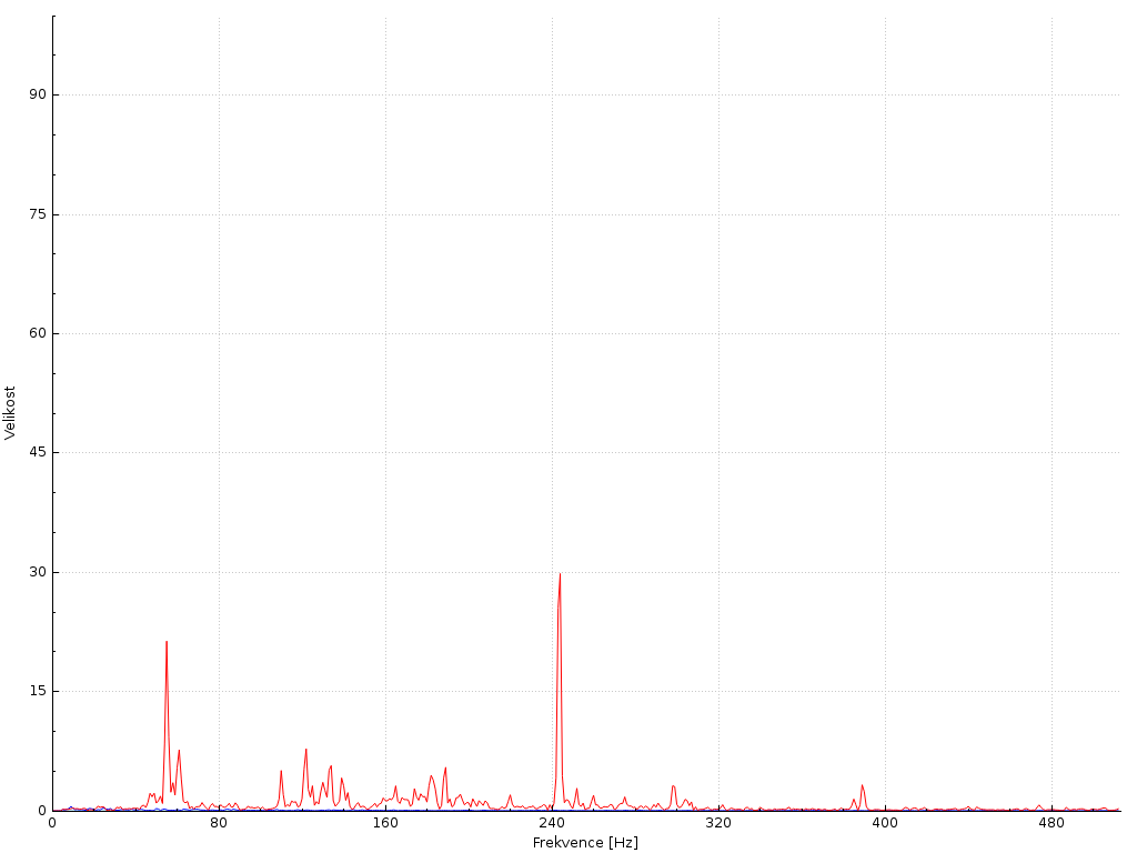

Osa Y, s ocasem (vc. zavesu bez listu), hl. hridel s kamenem bez zavesu:

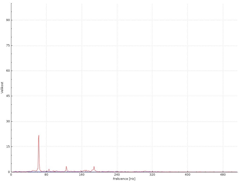

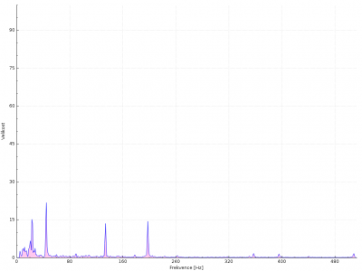

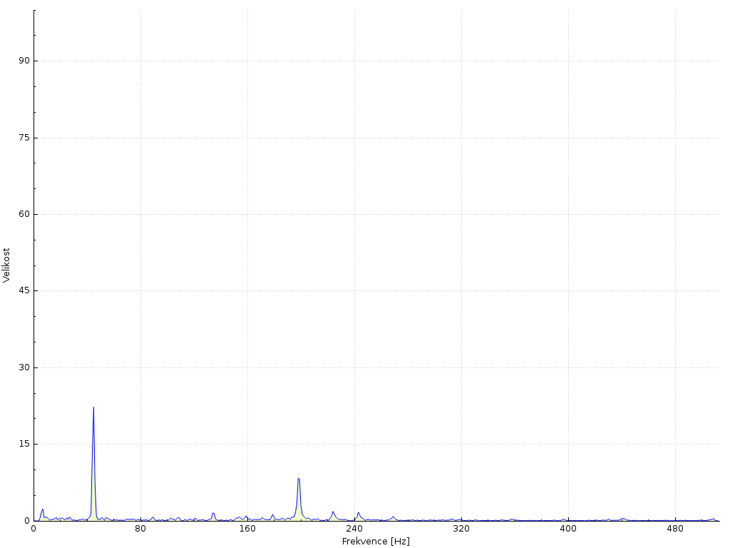

Kdyz ale nasadim na hl. hridel zavesy, tak jsem tam jde jsem byl na zacatku. Tady jsou vsechny 3 osy, je to i vcetne listu vrtulky:
X:
Y:
Z:
Pocas tohoto mereni vrtulnik nestal na podvozku, ale byl opreny v tezisti primo o ram, takze na to nemuze mit vlyv pripadne pruzeni podvozku.
Tak nevim. Bud je senzor v ose Y citlivejsi nez v X, nebo je rozdil mezi X a Y zpusobeny konstrukci ramu. Je pravda ze je v ose Y (zkusil jsem ho mirne zroutit) dost "mekky", kdezto v ose X se skoro nehne.
Jeste to zitra venku zkusim zmerit s nasazenymi hl. listami. Pokud budou vibrace srovnatelne s tim co je v ose Y bez listu, tj. celkove kolem 40-50, muze to mit nejaky negativni vlyv na funkcnost Spirita?

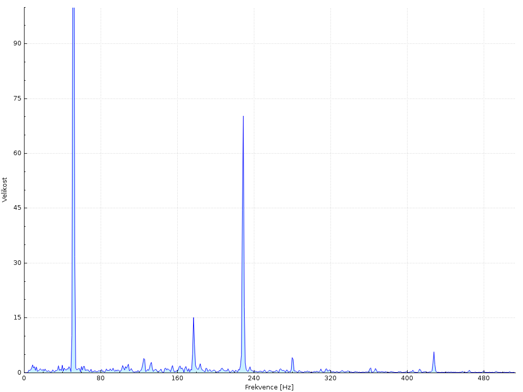

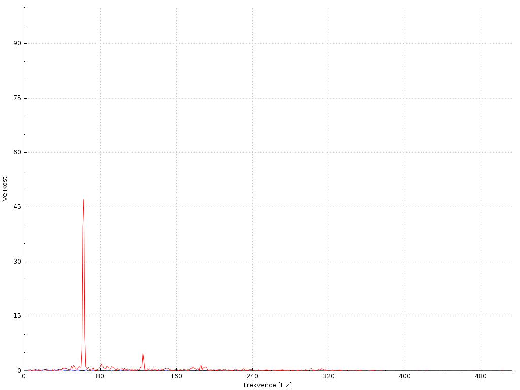

Tak jsem zmeril vibrace po osazeni hl. listu. X a Z jsou stale v poradku, Y se zvysili a celkove jsou kolem 80. Rad bych to nejak vyresil, ale uz nevim co delat. Vymenil jsem (az na ram) snad vsechny relevantni dily... Kdybych alespon vedel, ze to ma s Mini titanem reseni... Jak by se projevili pripadne problemy na fungovani Spirita?
