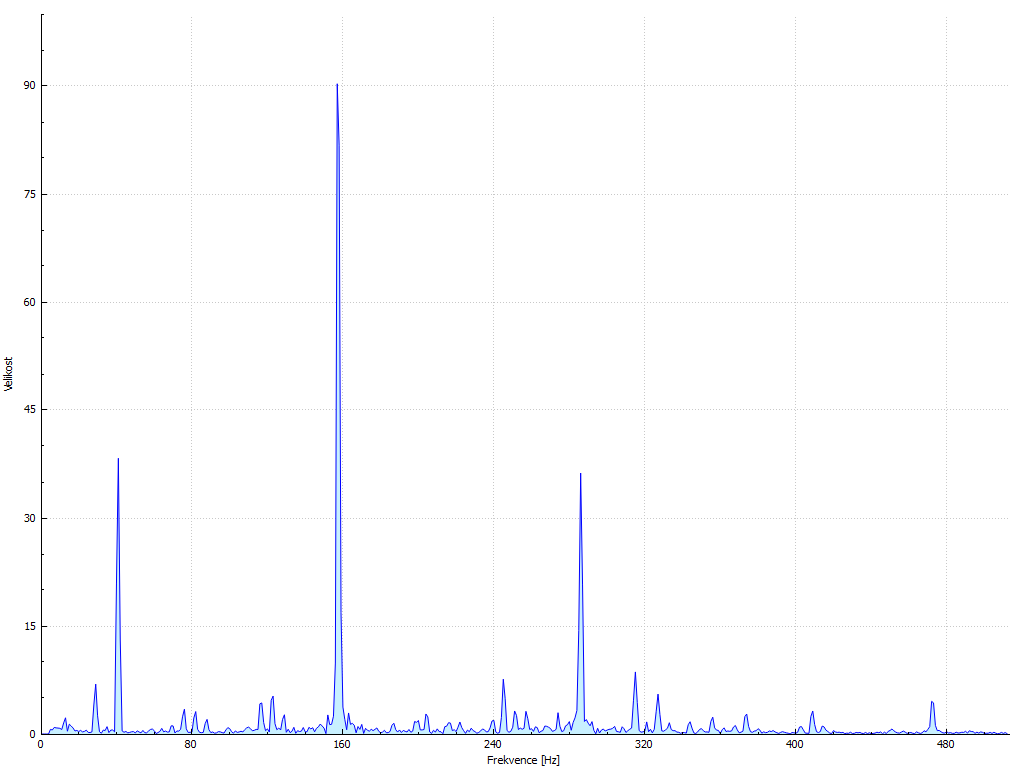

Nakonec než se aku zase vybila jsem udělal frekvenční analýzu bez hl. listů jen s listy vrtulky.Normálně létám na 2000 otáček ale když je to bez listu tak to stouplo cca 2400.Nicméně na grafu v ose Y mě jednak překvapilo pokles vibrací motoru s hlavou(asi si to sedlo bylo to horší) ale zděsil jsem se vibrací vrtulky 90 procen :-(((
Může to dělat tento problém?Měřil jsem házení vrtulkové hřídele hodinkama ale jen asi v půlce dráhy mezi trubkou a hlavou vrtulky(nechtěl jsem oddělávat táhla.I tak jsem naměřil rozdíl 0.02mm při měření na konci by to možná bylo o něco víc ale dle mě v ohnuté hřídeli problém snad nebude.
Matně si vzpomínám že při skládání kardanu do trubky jsem točil s h. rotorem a kardan na straně vrtulky(ještě tam nebyl vrtulkový domek) sebou házel -netočil se kolem své osy. Listy vrtulky jsem nedovažoval ale jen převážil jejich hmotnost a lišila se do 0.03g.Nevyváženost listů by se projevila v ose Z ?
Jelikož je to pružný prvek tak jsem tomu nepřikládal váhu.MŮŽE TO DĚLAT TEN KARDAN? NEBO CO JEŠTĚ MŮŽE ZPŮSOBOAVT TYTO VIBRACE.

Diky za video. Podle meho nazoru to muze byt mirne nacnute lozisko v gripu vrtulky nebo nejaky cep co jde trochu ztuha. Pokud ale fouka, je to u pomalejsich serv normalni.
Kardan by mel byt normalne zcela rovny. Cim vice lozisek v trubce bude, tim mene bude hazet. Tusim, ze u 550 jsou 2 loziska - to normalne staci.
Mohu vedet jake presne servo je na vrtulce? Kazda verze trex 550 ma jine. Podle toho se upravi zpozdeni vrtulky.
Temi vibracemi to ale nejspis nebude, protoze jsou v ose Z nizke. Takze vrtulku to temer neovlivnuje.
