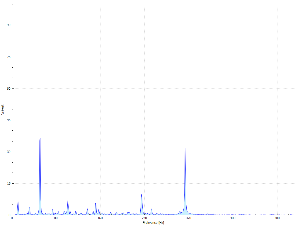

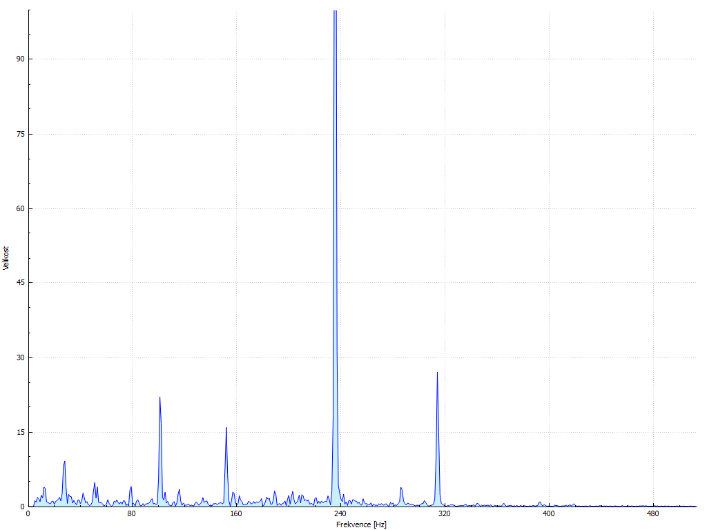

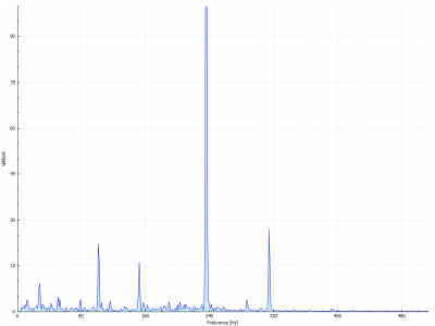

Nasazené listy vrtulky

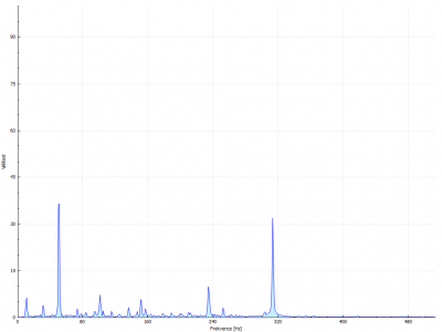

Bez listů vrtulky
Bez listů vrtulky
