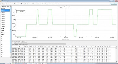

Čidlo otáček Hobbywing jsem nainstaloval co nejdále od regulátoru na druhou stranu modelu, mám ho připojené na vodiče přímo u motoru.
Při testech mi spirit psal po celou dobu Senzor otáček vykazuje velký šum.
V expertním nastavení jsem změnil vedl hodnotu filtru otáčkoměru, z 6ti na 8 to nepomohlo.
Dále jsem zkusil nainstalovat na přívod feritoví kroužek a 3krát omotat, to již začal a 3krát omotat, to již šum někdy zmizel.
Prodloužil jsem vodiče k čidlu a 9krát omotal ferit nyní mám již cca 1/2 doby letu v záznamu, že je vše v pořádku obrázek přikládám.
Prosím o radu, jak se toho šumu zbavit př. jaký krouže z jakého materiálu, kolik závitů atd.
Honza
Honza
- spirit-log-2017-03-04-134243 s FERITEM.pdf
- (80.62 KiB) Downloaded 211 times

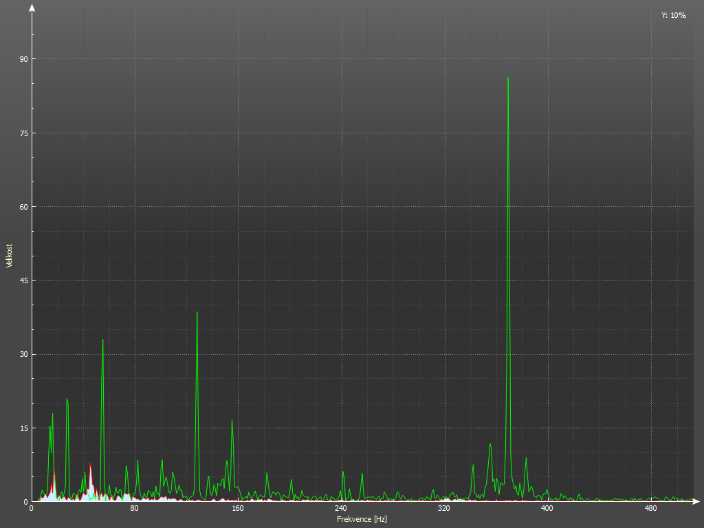

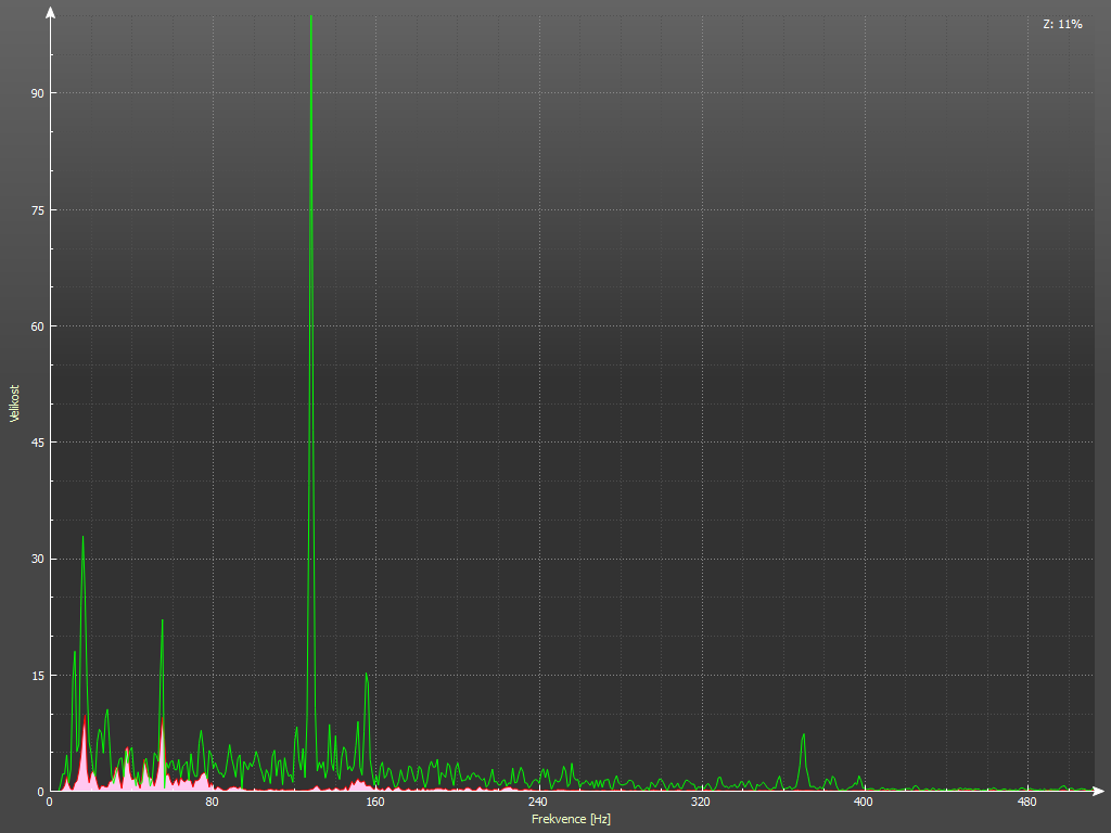

Dále jsem objevil při diagnostice že spirit hlásil zvýšené vibrace v osách Y a Z.

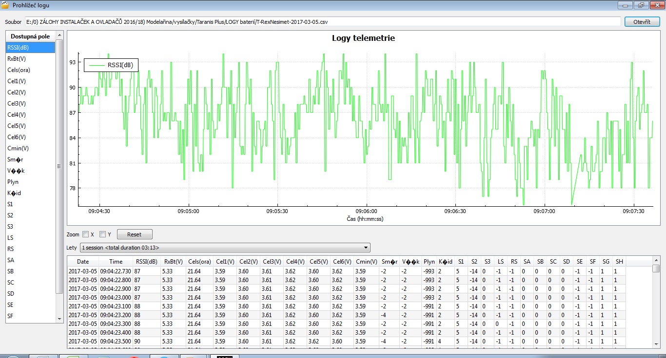

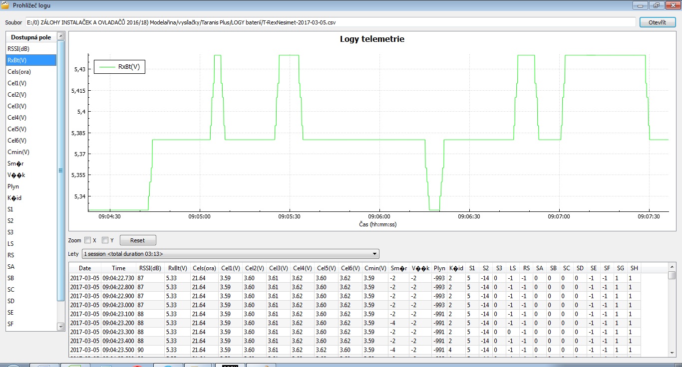

- spirit-log-2017-03-05-093331 HAVÁRKA vrtulník přestal ragovat po pádu jsem vypl vysílačku špatný sygnál nebbo výpadek nebyl hlášený.pdf
- Na konci jsem vypl vysílačku a odpojil baterii.
- (84.27 KiB) Downloaded 210 times

Nejdůležitější otázkou je, proč heli přestala reagovat?
Možné příčiny jsou:
- ztráta napájení (doporučuji projít všechny kablíky)
- čidlo do jednotky posílalo něco, co tam být vůbec nemělo (možná důvod tolika hlášení rušení RPM signálu), až to jednotka nakonec nezvládla.
- ztráta signálu z přijímače (spíše nepravděpodobné), jinak by se aktivoval Failsafe (podle toho jak je naprogramován)
Pokud heli létala doposud a až nyní se objevil tento problém, mohlo by se jednat i o druhou možnost (pokud se na nic jiného nepřijde).
