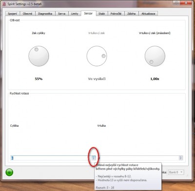

Peggy wrote:Obecné, Letový projev tam mám 4
Pak Senzor Rychlost rotace Cyklika,Vrtulka mám 8
A Stabi. Priorita kniplů tam mám 6
Tohle má nápovědu v těch jezdcích co to ladíš viz můj obrázek.
Letový projev - 1 bude přesný a rychlejší odezva (agilita), 8 bude skoro padlová heli
Rychlost rotace - při plné výchylce kniplu jak bude heli na dané osy rotovat rychle
Priorita kniplů - jak moc jde řídit během aktivace funkce Stabi nebo Záchrany, jak moc do toho při tom můžeš "kecat" páčkama.
