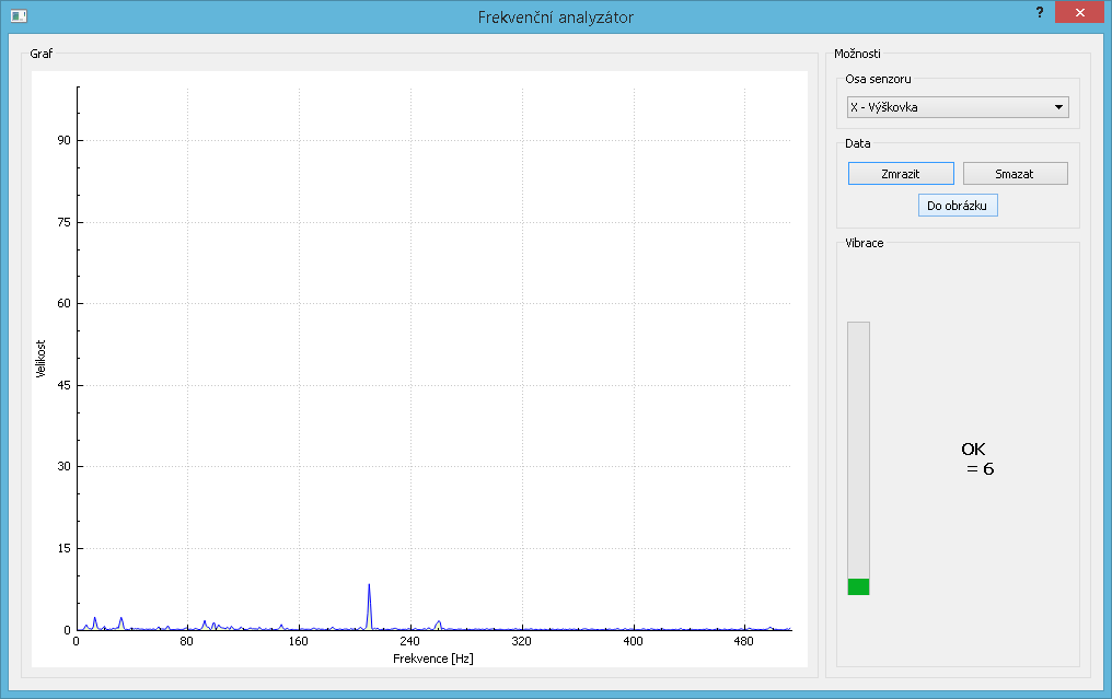

Ahoj. Byl by problém hodit sem nebo do sekce kde jsou grafy vibrací graf jak ti běhá ta MVVS? Strašně jsem se s tím motorem trápil a ne a ne ho rozchodit v Protosovi v kombinaci s Talonem 90. Hrozný vibrace, točil se jen motor a heli cestovala po stole. Motor jsem nechal převážit, lehce se to zlepšilo ale pořád špatný. Samotný motor v ruce se zdá v pohodě ale v heli špatný. Motor skončil v šuplíku a dal jsem tam zpět lipotech. Jo, a s váhou si nedělej starosti. Jsem na 1800g s 2600mAh 6s.

Jarek wrote:Ahoj. Byl by problém hodit sem nebo do sekce kde jsou grafy vibrací graf jak ti běhá ta MVVS? Strašně jsem se s tím motorem trápil a ne a ne ho rozchodit v Protosovi v kombinaci s Talonem 90. Hrozný vibrace, točil se jen motor a heli cestovala po stole. Motor jsem nechal převážit, lehce se to zlepšilo ale pořád špatný. Samotný motor v ruce se zdá v pohodě ale v heli špatný. Motor skončil v šuplíku a dal jsem tam zpět lipotech. Jo, a s váhou si nedělej starosti. Jsem na 1800g s 2600mAh 6s.

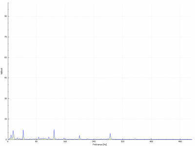

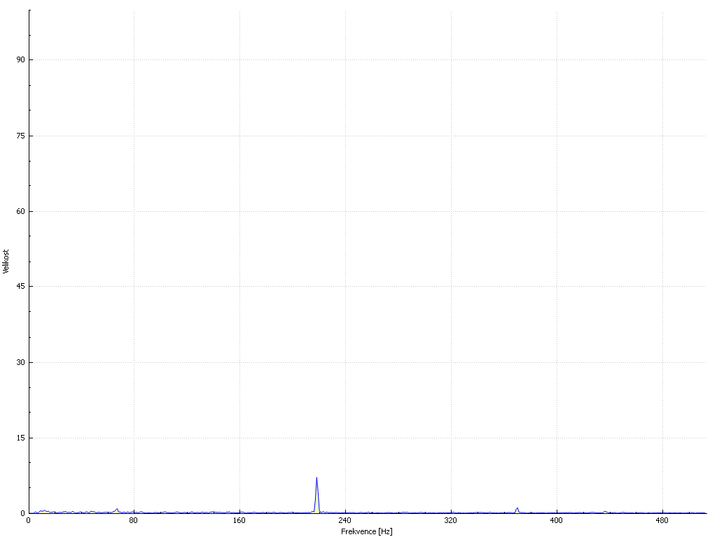

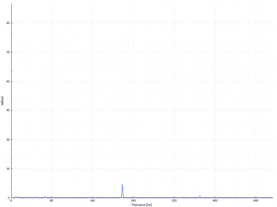

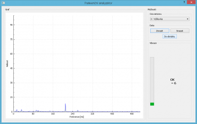

Já mám taky MVVS 8/950, kupoval jsem s létaným protosem a kontronic koby 90 LV, a po cca půl roce mojeho létání jsem posílal na výměnu ložisek a hřídele do MVVS a tak to vypadá po opravě:

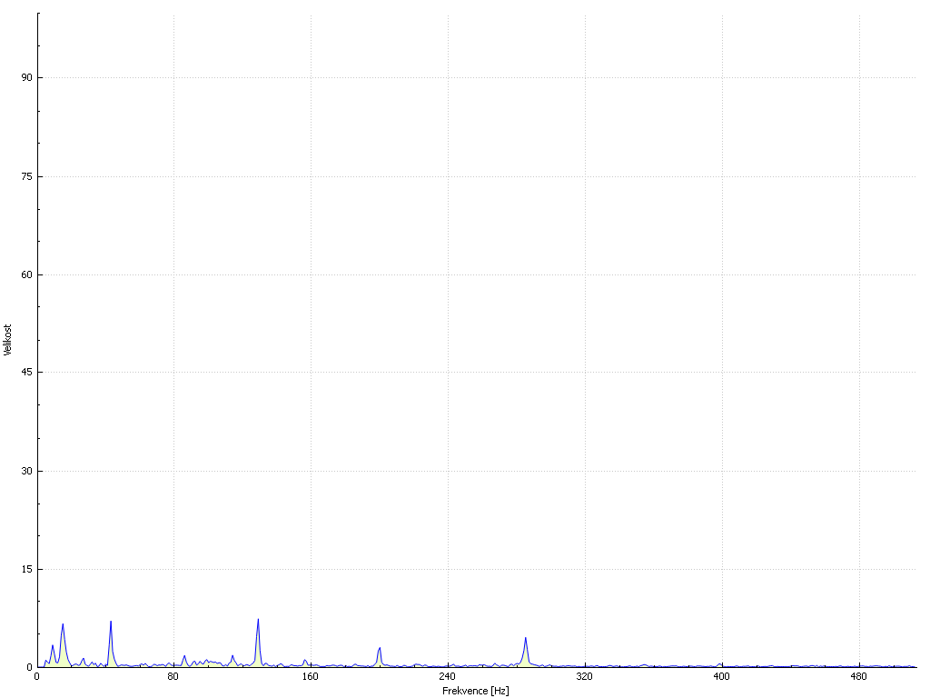

A ještě abych se pochlubil, mám i vibrace měřené s hlavními listy :)
Jinak crash v názvu znamená, že listy byly lehce bouchlé při nepovedené autorotaci a paradoxně jsou mnohem lepší než nové championy :lol:
Pozn.: Rotor má těch cca 40 hz
x-04-test-stary-vrt-set-s-gripy--listy-orange--deska-cykliky--hlava-s-gripy--sroub--listy-msc-rapid-crash--06.png

A mohl by jsi se "pochlubit" i vibracema na osach Y a Z? U mne na Mini Protosu Y a Z vypadaji vyrazne hure nez X...
