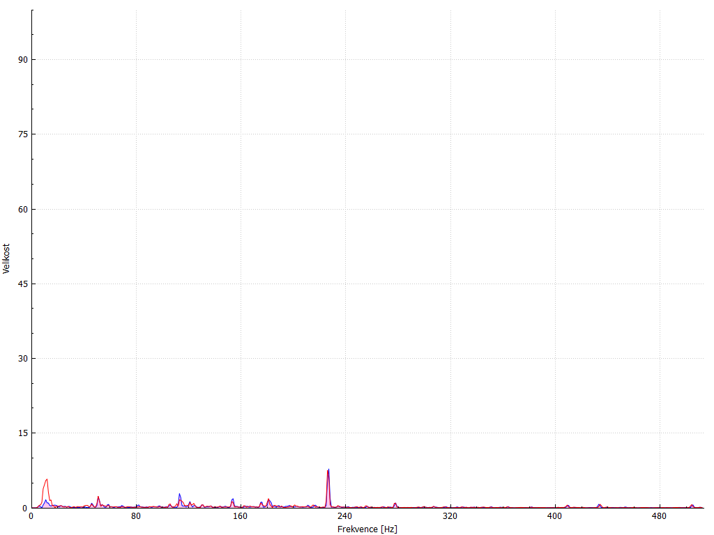

Tak ted mam vymenenou komplet vrtulku az na umelohmotne gripy a tam opravdu snad nema co byt spatne. Vrtulka se stale chova na stole bez listi stejne. Jeste jsem se zkousel zamyslet nad tim, jake sily tam pusobi a zacinam mit pocit, ze to alespon na MT je spravne chovani... Kdyz budou nasazene listy, kterych teziste je blize odtokove hrane, meli by pri rotaci kompenzovat ty vybezky na prepakovani gripu, ktere jsou na nabezne hrane.
Kolem tahla jsem jeste dal uhlikovou trubicku (3mm) a dal pric vodice. Nasadil listy, roztocil na provozne otacky, poradne vrtilnik chytnul a zkousel hybat smerovkou. Ted se tahlo ani nehne a zda se, ze to reaguje vporadku. Vibrace se mi povedlo vyrazne znizit (na obrazku je osa Z s nasazenou vrtulkou).
Zitra nema skoro foukat, tak to pujdu rano vyzkouset.
