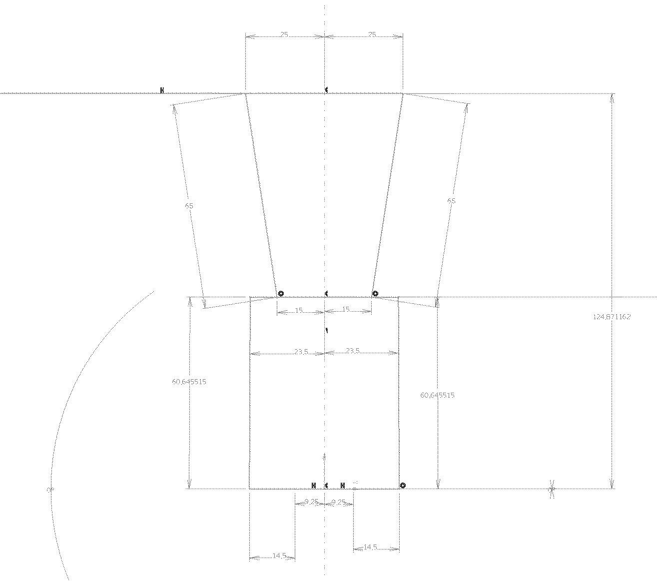

Důvod mého zkoumání byl následující:
Původně jsem se podle návodu snažil délky pák serv (1250MG) dát takové, aby táhle k cyklice vycházely svisle, teda páky vodorovně (úhel u serv i cykliky 90°). Ale narazil jsem na problém s malým rozsahem cykliky, aspoň microbeast, kterého jsem měl před spiritem hlásil, že je to naprosto nevhodné. A bylo to tím, že páky serv narážely do rámu. Tak jsem prodloužil páky serv o dírku, rozsah už byl v pohodě (daný vlastní deskou cykliky), ale táhla vycházely sbíhající se směrem nahoru k desce. Tehdy jsem se rozhodoval, zda nechat páky serv vodorovně (nikde nebude pravý úhel), nebo je natočit nahoru, abych měl mezi pákou a táhlem 90° (samozřejmě u desky 90° stejně nebude) - tak jsem na radu kolegy zvolil b) páka - táhlo 90°.
Po půl roce kvůli problémům s vibracemi jsem pořídil spirita (vibrace jsem vyřešil), ale znovu jsem začal přemýšlet, zda mám ty páky u serv vhodně. Díky digitální měrce, kterou jsem pořídil, jsem navíc zjistil, že cyklika, v neutrálu i při max i min kolektivu nechodí symetricky (kařdý list má jinou výchylku, a v některých případech rozdíl více jak 1°) a navíc s měnícím se kolektivem je nesymetrie různá. Abych si tohle všechno ověřil, rozhodl jsem se mechaniku rotoru namodelovat v CAD programu (až tak daleko jsem zašel).
Prověřil jsem 3 geometrie:
1) kratší páky vodorovně, svislá táhla (90° u serv i cykliky)
2) delší páky vodorovně, sbíhající se táhla (nikde 90°)
3) delší páky natočené nahoru, sbíhající se táhla (u serv 90°) - tento případ mám na heli já
Závěr mě docela překvapil.
Pro geometrii protose (táhla od desky ke gripům se nahoru rozbíhají do "V", což je tak u většiny vrtulníků) je z hlediska přenosu pohybu od serv na listy naprosto jedno, jestli je u serv pravý úhel nebo ne (samozřejmě to musí být u všech serv stejně).
Případ 1) se svislými táhly a pravým úhlem všude nebyl vůbec ničím vyjímečný proti ostatním dvěma - teda v neutrálu při kolektivu 0° při vychýlení cykliky na max (zkoušel jsem pro křidélka) měl list, který šel nahoru v absolutní hodnotě jiný úhel než ten co šel dolů (rozdíl sice v desetinách ° ale ne nejnižší z těchto 3. případů) a pro krajní hodnoty kolektivu to bylo rozjeté ještě víc (i třeba 1,5°). Paradoxně nejlépe na tom byl případ 2) úplně bez pravých úhlů (měl nejmenší odchylky mezi listy v neutrálu a myslím že i u krajních kolektivů).
Prostě všecko je to dané tím, že táhla ke gripům jsou do V.
A řekl bych, že s tím nejde vůbec nic udělat - korekcí dráhy serv se dá poladit max a min kolektiv, aby byly stejně, ale nesymetrie v cyklice nikoliv, ta se totiž mění se změnou kolektivu.
Rozhodl jsem se, že z toho udělám nějaký elaborát, vč. obrázků, ať je to názorně vidět, aby se v případě zájmu mohl každý přesvědčit.
Tak a teď bych byl rád, kdyby jsi mi vysvětlil, proč z pohledu bezpádlové jednotky (pro mě blackboxu) by tam měl být pravý úhel, když tato reaguje svými senzory na pohyb vrtulníku, který se ale mění díky aerosilám na rotoru, vrtulce, atd. Tedy bezpádlo je řídící člen, ale výkoný člen pro mě nejsou serva, ale listy, které které svými silami hýbou vrtulníkem.
Doufám, že se nějak dobereme vysvětlení, a pak bych chtěl pokračovat tou vrtulkou.

"proč z pohledu bezpádlové jednotky (pro mě blackboxu) by tam měl být pravý úhel"
Duvodu je hned nekolik, ale to co hraje velkou roli je, ze kazda FBL a gyro pouziva algoritmy, ktere predpokladaji, ze stred je opravdu pozice, kdy je paka kolmo, bez jakekoli vychylky.
Je to proto, ze servo nema linearni pohyb, ale kruhovy. Aby se mohlo spravne tento pohyb kompenzovat, nemuze byt paka mimo tento stred, protoze se nahle objevi dalsi nepresnosti.
Algoritmu, ktere ve FBL i gyru na vrtulce predpokladaji spravnost tohoto nastaveni je hned nekolik a tykaji se mj. zastavovani. Takze si rict, ze to je jedno, na listech je uhel presne, je velmi spatne.
Takze ladit napr. subtrimem uhel na listech je nespravne, protoze se rozladi opet stredova pozice a na obe strany vzniknou jeste vetsi nepresnosti.
Ano, nektere FBL umi kompenzovat min. a max. vychylky na cyklice, ale zase pokud neni spravne stredova pozice paky, vytvari to dodatecne odchylky a ani tato kompenzace to neni schopna presne eliminovat, jen napr. koncich.
Takze cim presneji se mechanika naladi, tim mene odchylek pak muze vzniknout - pro 0° to je vzdy jedno. Ale pro jakykoli jiny uhel to jedno neni.
Gyro to vzdy nejak ukoriguje, ale pak vznikaji zbytecne prodlevy kvuli nelinarite a z toho pak prip. "podivne" pohyby, ktere se clovek snazi eliminovat pak nastavenim zisku a dalsimi parametry, aby se zamaskovaly.

Jasně že nezpochybňuju např kolmost desky cykliky při nulové cyklice, stejné délky táhel od cykliky ke gripům, nebo v případě umístění serv u protose i stejně dlouhá táhla od serv a další zásady, aby to chodilo dobře, ale to co píšeš mě příliš neuspokojilo, resp. chápal bych to, kdyby v neutrálu byly i táhla od desky ke gripům kolmo a pravé úhly byly i tam, tedy úplně všude a opravdu stejná úhlová výchylka na jednu i druhou stranu by znamenala stejnou lineární výchylku na obě strany. Ale v případě geometrie, jak tam je, je to celé "zprzněné" úhlem táhel ke gripům.
Mimochodem jak pozná jednotka, že nějaká výchylka je vhodná, nebo ne? Není to náhodou z toho, jak vrtulník zareaguje na tuto výchylku? Ale zareaguje přece tím, že se vychýlí listy, nebo snad ne.
Jinak teď se vůbec nebavím o tom, že třeba mám moc dlouhé páky a servo nevyužívá svůj rozsah, nebo tak něco. Opravdu jde jen o tu nesymetrii, která tam stejně je, ať je to kolmé nebo ne.
Jde o to mit tu geometrii co nejpresneji to jde. Nikdy nebude idealni, ale muze se tomu alespon blizit. FBL systemy nefunguji jen na zaklade toho, jak se heli pohybuje, ale snazi se spravne vychylky navic predvidat. Serva nejsou schopny vzdy zareagovat az na zaklade vzniklych udalosti. V nekterych situacich reaguji jeste s predstihem.
Bohuzel to neni tak snadne, jak to vypada. Vypoctu je tam opravdu velke mnozstvi. Pokud by kolmost pak nebyla zapotrebi, nebylo by to ani v manualech. Nejde jen o mechanickou stranku veci.
OK, tak abych se posunul někam dál. Chápu, že v tom má každý vývojář svoje "nouhau" a nebude chtít vysvětlovat detaily.ZeXx86 wrote:Jde o to mit tu geometrii co nejpresneji to jde. Nikdy nebude idealni, ale muze se tomu alespon blizit. FBL systemy nefunguji jen na zaklade toho, jak se heli pohybuje, ale snazi se spravne vychylky navic predvidat. Serva nejsou schopny vzdy zareagovat az na zaklade vzniklych udalosti. V nekterych situacich reaguji jeste s predstihem.
Chápej ale zase mě, hledám všechny možnosti jak to co nejlépe doladit, když zatím stávající rady zásadní zlepšení nepřinesly. Tedy ne že by se s tím nedalo lítat, ale 100% to není.
