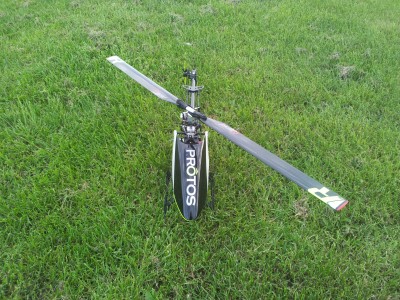

Tak se podařilo a MP je zalétnut a nastaven 8-) . Vše šlape perfektně (jak jinak :lol: ) . Jen jsem si to dnes moc neužil protože nehorázně fičelo ale i tak to bylo perfektní :D . Měl jsem taky jeden karambol na blbost, nějak jsem pořádně nezasunul do přijímače kablík od reglu a co se nestalo, za letu se odpojil, takže motor zdechnul a hlavně zdechla veškerá elektronika :lol: , naštěstí to byl první let tak jsem se jen tak přemísťoval bez nějakých krkolomností a pořád nožičkama dolu, tak jak to všechno umřelo krásně to samo doautorotovalo bez jakéhokoliv řízení (já si teda myslel že tu autorotaci řídím ovšem když jsem viděl co se přihodilo tak bylo jasné že jsem řídit nemohl) na zem asi z pěti metrů a celkem měkce. Pak stačilo zasunout konektor, opucovat hlínu z vrtulky a zase hurá do vzduchu :lol: .. Na závěr dvě fotečky krasavce ;) .

Gratuluji, hlavne, ze vse dobre dopadlo :)
