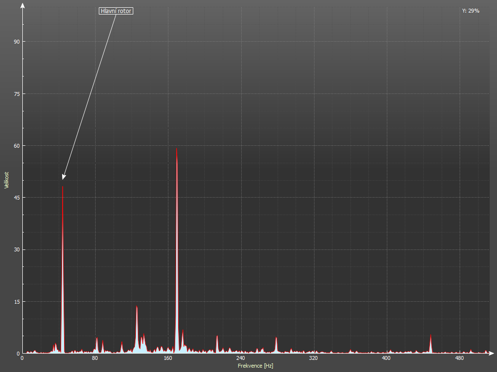

Zdravím. Chtěl bych se zeptat jestli nemá někdo nějaké zkušenosti s těmito vibracemi co jsem v přiloženém obrázku.. u všech ostatních mi spirit napíše co to je ale u té nejvyšší mi to nenic nenapíše.. je tam kolem 9200 RPM cca.
Díky

Napiš sem co to je za heli, pak už se snadno spočítá dle převodů kde to vibruje.
Jedná se o vibrace vrtulky. Může jít např. i o kardan/náhon vrtulky.

je to Trex 550 DFC. Na kardanu jsem právě vyzkoušel dát 2 ložiska ale stále stejná možná se jen o malinko zmenšila.. ale jinak kardan nový a i převody na kazdan v domečku ocasní vrtulky..
Pokud je to měřeno s vrtulkovými listy, tak ty vibrace nejsou nijak hrozné. Mělo by to fungovat bez problému - jsou ještě v normě.

ne je to měřeno bez listů.. ale s listy to o moc nestoupne..
