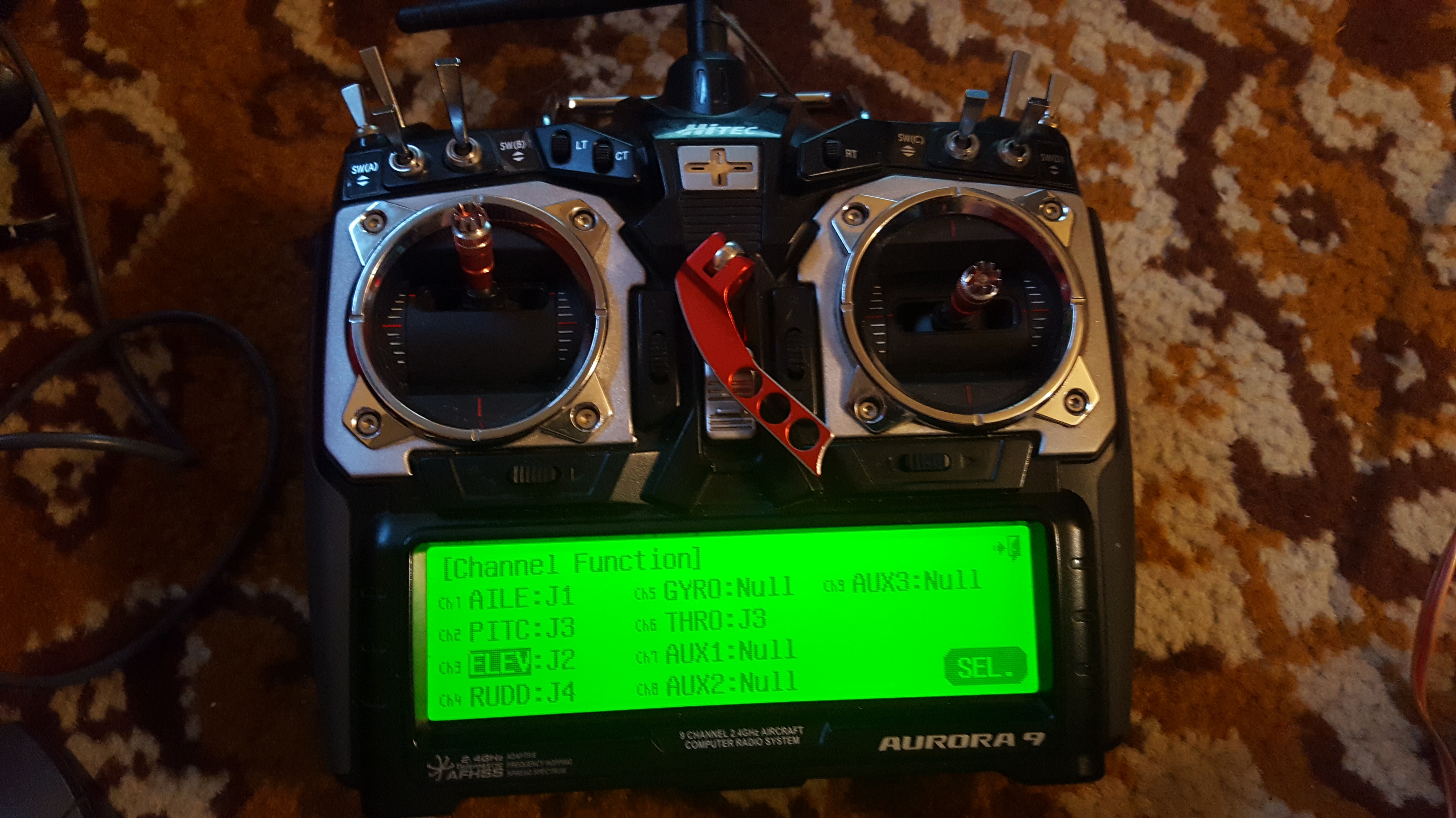

Ona může být chyba i ve vysílači, mapování kanálů. Na Auroře jde snadno přehodit MODe a pak často lidé mají špatně přiřazení kanály na páky.
V servomonitoru ve vysílači je vidět pohyb všeho ok?

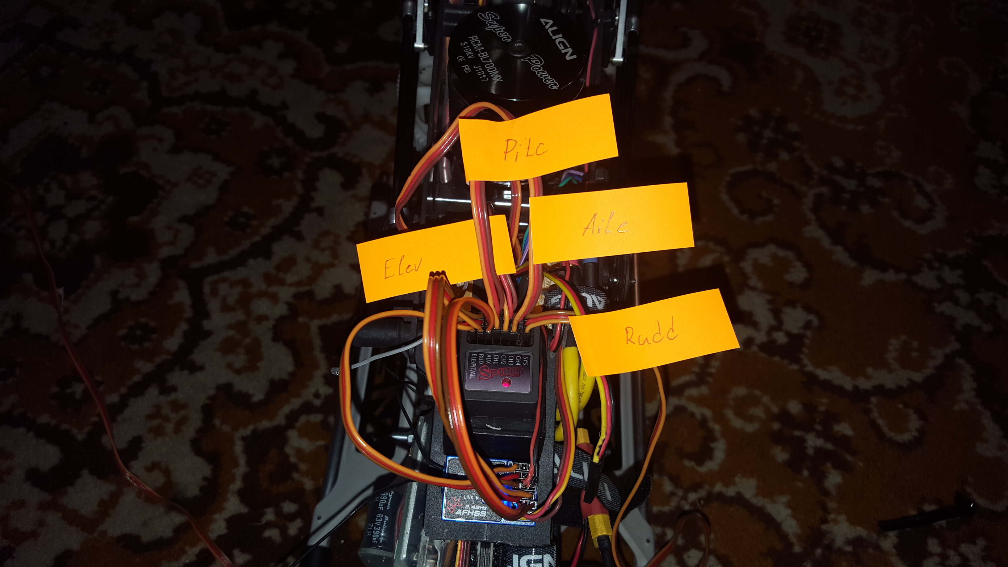

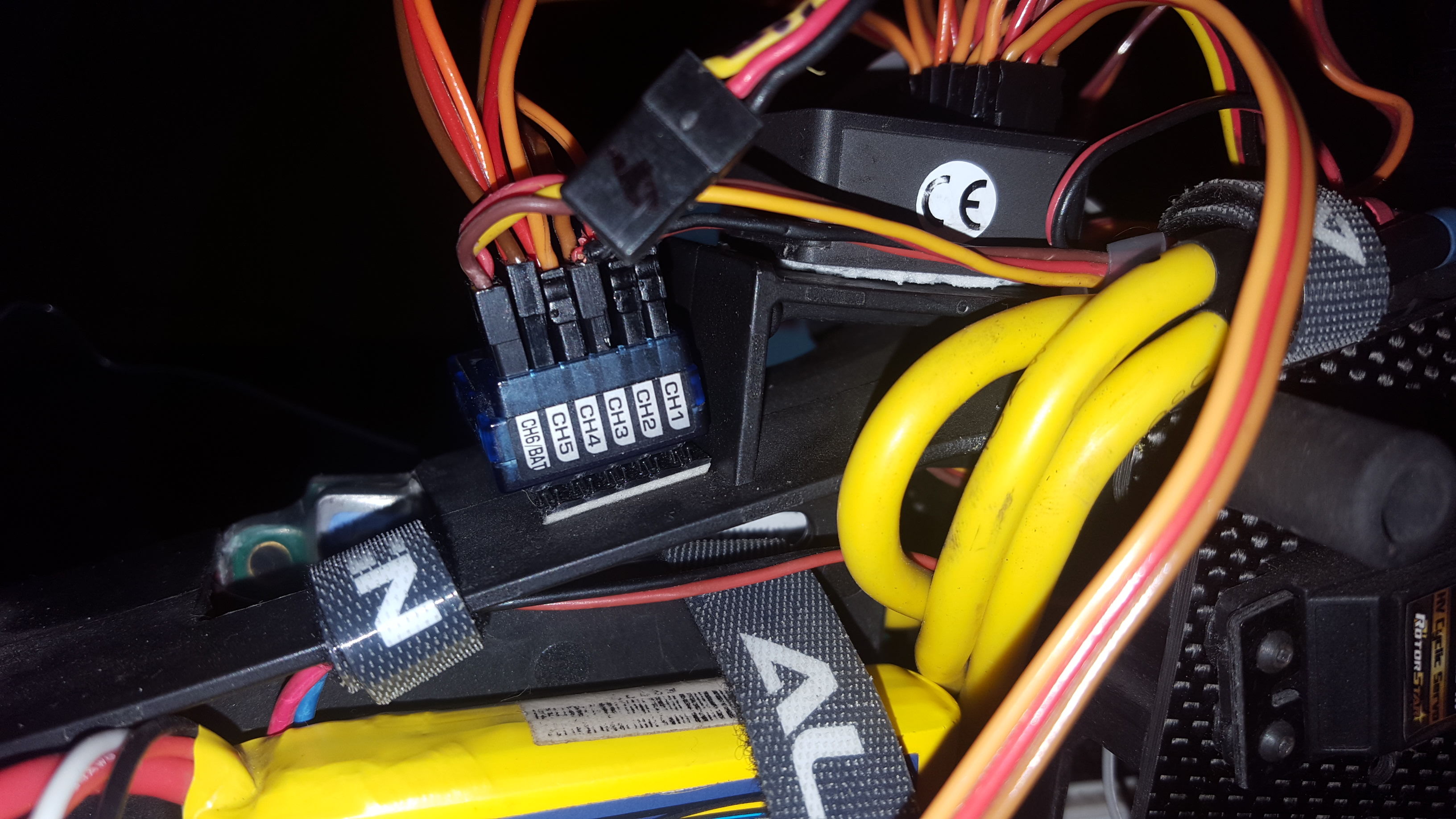

Na nic jsem nepřišel tak posílám fotky zapojení.
