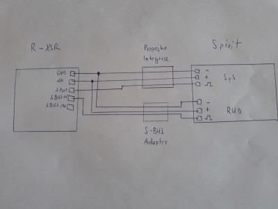

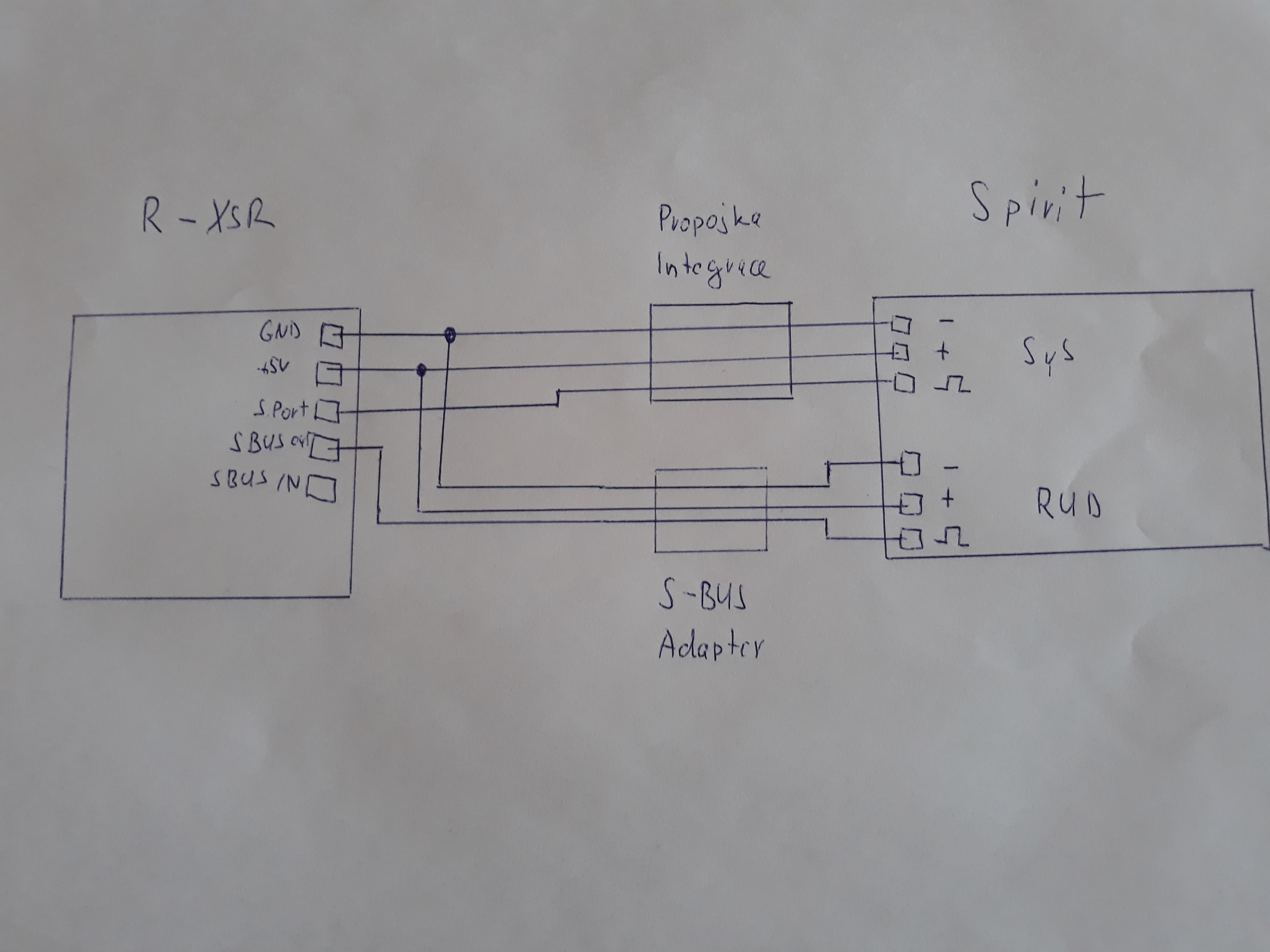

chtěl bych propojit uspirita s přijímačem frsky R-XSR. Včetně plné integrace a telemetrie. Věřím, že je to možné. Jen si nejsem jist zapojením. Zkusil jsem si to nakreslit a vychází mi, že mám na SYS připojit napětí z přijímače. Je to správně? Mohu poprosit o kontrolu případně o nápravu zapojení?
Omluva za S-BUS adaptér, ten tam samozřejmě nebudu pro uSpirit, pro Spirita by byl potřeba. Propojení servo kabelem dle zapojení.
Děkuji

Ahoj,
tady to mame:
http://www.spirit-system.com/phpBB3/vie ... =20&t=2254
Funguje to bez problemu.

Ahoj,
super děkuji, ještěže jsem se do toho nepustil.
