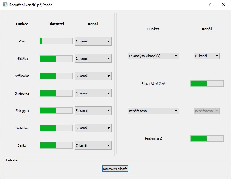

Ahoj, mám 3x Spirit Pro a do verze 3.1.0 jsem nikdy neměl problém se ztrátou signálu. Používám Horus FrSky OS a protokol SBUS. Tři - čtyři starty v pořádku, při páté inicializaci zahlásí ciklika problém. Po spojení s PC záznam z minulého letu viz přílohy. Děkuji za odpověď.
Ještě doplním - před aktualizací a ani po ní jsem s rádiem a přijímači nic nedělal. (žádné nastavování, aktualizace...)

Ahoj,
vypada to, ze u nove aktualizace dodatecna kontrola ramcu dat nefunguje s danym nastavenim spravne.
Jaka je nastavena latence a pocet kanalu u SBus?
To by mohlo mit na fungovani vliv.

Děkuji za odpověď, ale bohužel nevím kde zjistit latenci a počet kanálů. (jestli jsou to ty co udávám v příloze, tak 8). Pokud se jedná o něco jiného, tak mě prosím naveďte, kde to zjistit a rád odpovím. Nikdy jsem to nepotřeboval a ani nenastavoval.
Devil 420, Kraken 580, Goblin 700 Sport, nostalgie Titan S325E (vše letuschopné), 4x SPIRIT, Jeti DS-12 EX Carbon.
Jedná se o nastavení vysílače. Bude to přibližně u nastavení, kde se spouští párování.
Anglicky Frame Rate.
Bohužel s FrSky OS nemám zkušenosti. Zkusím najít na internetu.

Zde je bohužel jen toto.
(jestli ještě pomůže vysílač je X12S a přijímače X8R, X6R)
Velmi děkuji za podrobnosti.
Máme zde také X8R, otestujeme.

No, já teď vzhledem k tomu co se mi děje, nahrával a testoval nový firmware ACCST D16 2.1.2 G-RX8 a ACCESS v X10s přes SBUS. A vysledoval jsem, že přijímač nesmí být v žádném případě při Failsafe bez signálu, musí být nastaven tak aby z něho vycházely při Failsafe data. Když z něho nic neleze tak to spirit nepobere a v diagnostice naskáčou nesmyslné hodnoty na kanálech. A ono se to velmi lehce stane i po připojení baterie než se přijímač sčuchne se zapnutým vysílačem. Několikrát jsem to zkoušel a nejlepší řešení mi přišlo pro přijímač nastavit natvrdo stejně hodnoty Failsafe jako si nastavím Failsafe ve spiritu. Hraju si s tím celý den a s tímhle nastavením se to jeví bez problému. Snad vám to pomůže v řešení.

Děkuji, že jsi se podělil. Failsafe jsem v přijímači aktivovaný neměl, jen ve Spiritu.
Takhle to je opravdu lepší, ale 100% to není. Z deseti spuštění jednou až dvakrát hodí chybu.
