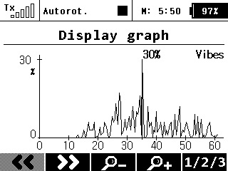

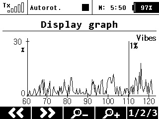

pkotatko
Posts: 889
S Jeti radiem se Spirit chova jako telemetricke cidlo a vibrace jsou zaznamenavany po cely let. Takhle vypada me Logo 600.
