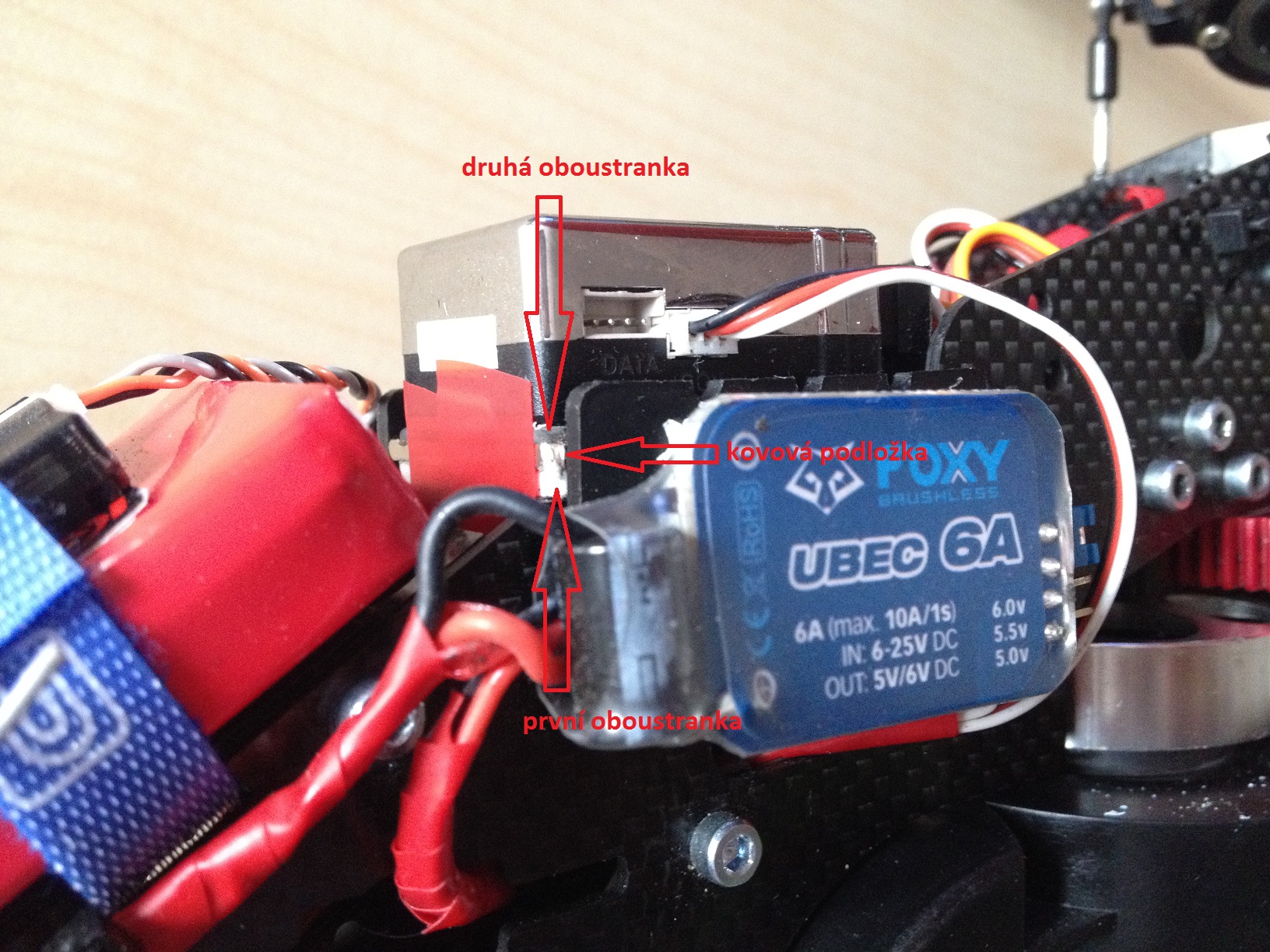

1) GAUI NX4 má uložení bezpádla tak, že je: oboustranka, kovová podložka, další oboustranka, bezpádlo. Viz obrázek.
- doporučili by jste také takto montovat Spirita?
- je v balení dost oboustranné pásky na obě nalepení? Nebo v nějaké vrstvě použít klasickou oboustranku?

1. Zacal bych s klasickym pripevnenim jednotky. Tzn. jednotku bezne podlepit a rovnou na model. Neni treba pouzivat dalsi podlozky. Jednotka musi drzet velmi pevne, nesmi se na modelu jakkoli pohybovat. Jestli bude vse v poradku se da overit uz na zemi pri roztoceni bez listu.

Ad 1) Ta kovová podložka je standardní součástí kitu vrtulníku. Tak třeba tam má nějaký konstrukční význam (GAUI tam primárně cpe "GAUI Mini vbar"). Ale můžu to zkusit bez toho a uvidí se.
