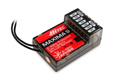

Podle jakého schématu zapojení můžu nejlépe připojit prijimač Hitec Maxima 9 k jednotce Spirit ?
Jak mám nastavit středy serv na nulu na všech grafech v záložce diagnostika ,když nemohu použít subtrim ve vysílači ?

Dobrý den,
ve vysílači by mělo být rozložení kanálu uvedeno, příp. nastavitelné.
Předpokládám, že CH1 bude křidélka, CH2 výškovka, CH3 plyn, CH4 vrtulka, CH5 zisk gyra, CH6 kolektiv.
Podle tohoto pak připojit nejdříve vrtulku s kanálem zisku, klidně pak hned odzkoušet (připojit jednotku pod napájení). Jakmile toto bude v pořádku, pokračoval bych zbylými kanály.
Středy se nemusí nastavovat, protože je jednotka zkalibruje sama. Pouze kanál kolektivu je vhodné pomocí subtrimu v přijímači doladit, aby bylo v diagnostice uprostřed 0% (při křivce -100 až 100%).

Mám to zapojený podle návodu jako klasický přijímač s PWD . Plyn CH.6 zapojen do přijímače. Přiřazení kanálů mám CH1 křidélka, CH2 výškovka, CH3 kolektiv, CH4 ocas, CH5 gyro, CH6 plyn. Stejné přiřazení mám provést i ve Spiritu v menu: Rozvržení kanálů přijímače ? Protože v menu Spiritu nejde s přiřazením kanálů nic dělat, jedině jde přiřadit Banka.
Posts: 13044
V jednotce se již nemusí nic měnit.
Stačí připojit: přijímač -> jednotka
CH1 křidélka -> ELE/PIT/AIL (oranžový)
CH2 výškovka -> ELE/PIT/AIL (hnědý)
CH3 kolektiv -> ELE/PIT/AIL (červený)
CH4 ocas -> RUD
CH5 gyro -> AUX
a mělo by to fungovat.
