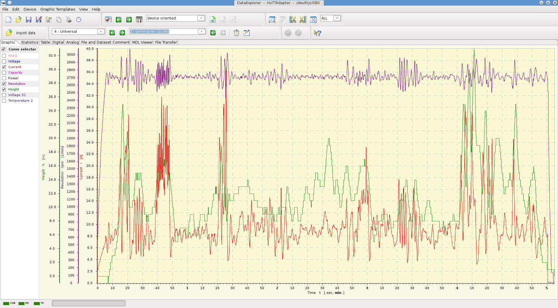

HS 2700: HS 2850: Logo 600 s Kontronik governorem je na tom ale preci jenom o dost lepe
Governor - kolísání otáček
Zvednul jsem o neco otacky (2700 a 2850) a zkusil nastaveni governoru 5/3 a 7/4. 7/4 mi vychazi lepe, myslim, ze ted to je srovnatelne s YGE governorem, pricemz ocas to drzi lepe. Tentokrat jsem nedelal zadne pokusy typu plny kolektiv z visu, je to zaznam z normalniho letu - jedine prvky co davaji governoru zabrat jsou tic-toc a looping.
Nema nekdo mereni otacek se Spirit governorem na vrtulniku s listy 325-360mm?
ještě se chci zeptat jak zapnu govík ve spiritovi jaký rozběh pak nastavit v reglu ? ja mamám na hobbywing na šajze střední a chodí to na sniprovi na 100A reglu taky střední a nechodí to . pořád mám problém z kolísáním , někde musý být zakopaný pes
