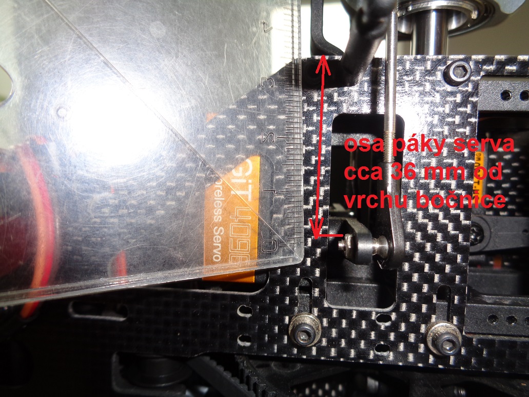

Jinak je si myslím úplně jedno jaká je hlava, jestli nízká, vysoká atd. Důležitá je poloha serva, která je přesně daná polohou vůči domku horního ložiska, a kvůli tomu by mi docházelo ke kolizi s bočnicí v dolní poloze páky při její délce těch 16mm dle manuálu a nic s tím neudělám. Protože poloha osy páky serva je cca 36 mm od horního okraje bočnice a tím je to prostě dané.
Jak to máš u MKS serv?
Tady jsou fotky pro délku páky 18 mm, kolektiv -12° a cyklika -10,1° => celkem -22,1°
No a kdybych dal páku 16 mm a i když snížím kolektiv na +- 11° tak to prostě nemůže vyjít, protože už jenom při plném záporném kolektivu bude páka serva potřebovat větší pootočení a k tomu se přičtě pootočení od cykliky (zase nutné větší při té kratší páce) a su v pr.... jak baťa s dřevákama, protože mě oko táhla narazí do bočnice.
Můžeš mi prosím nafotit stejné fotky, jak to vychází tobě?
Jináč nechápu, proč v manuálu neuvedou doporučené rozsahy těch úhlů, nebo jsem to snad přehlédl?

Nic si z toho nedělej, já mám zase z ocasu vibrátor a když tam strčím tu MVVS tak mě to chce utéct ze stolu. Fotky pošlu, akorát nevím jestli to stihnu ještě dnes. Trošku mám pocit že chceš 2 věci který nejdou. Nejsem specialista ale chtít kolektiv -11 a do toho naklonit cykliku kilometr z kopce nelze. Ten úhel co by na tom listu vznikl by byl nesmysl. Přece jen je to křídlo co rotuje a při takovým úhlu náběhu by to už nefungovalo. Je normální že se kolektiv omezí při naklonění cykliky. Teda mám pocit že to tak je. Podívám se doma....

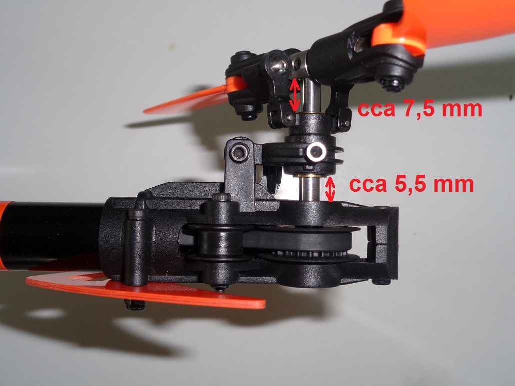

Zde jsou fotky nastavení vrtulky:
Páka podle manuálu cca 13,5 mm, v neutrálu vše kolmé - jak u serva tak u vrtulky, střih v neutrálu cca 15°

Ahoj. Měl bych dotaz jaký má vliv na ocas u Protose když se jednotka umístí pod hlavní hřídel. Mám teď drobnější problém s pomalým kmitáním ocasu. Změna zisku gyra nemá vliv, chová se to stejně. Měl jsem menší incident se škrtnudím vrtulkou o zem při přistání kdy to jeden list vzdal. Vše zkotrolováno případně vyměněno. Při té příležitosti jsem přemístil jednotku pod hlavní hřídel. Jednotka je umístěna správně, mám ten plast který zaručuje kolmost plochy.
Posts: 13044
Ahoj,
nemělo by to mít žádný vliv. Pokud vrtulka tzv. plave - vrtulka se přesouvá zleva doprava a zpět např i v rozmězí 10cm, je problém bohužel spíše mechanický. Znamená to, že najednou jde v mechanice něco ztuha a servo, které chce dorovnat odchylku to nikdy nestihne včas a přejede.
Může to být způsobeno např. ložiskem v gripech (ty se při každé ráně vrtulky mohou poškodit) nebo je mírně ohnutá i hřídelka.
Ložiska mohou v jednom bodě po ráně "křupat".
Protože protos nemá axiální ložiska ve vrtulce, tak je důležité zajistit, aby tam vše chodilo jak po másle (protože jakmile se rotor roztočí, tak to už tak lehce nejde). Třeba i jen nové očko na čepu toto může také způsobit, pokud nechodí volně.
