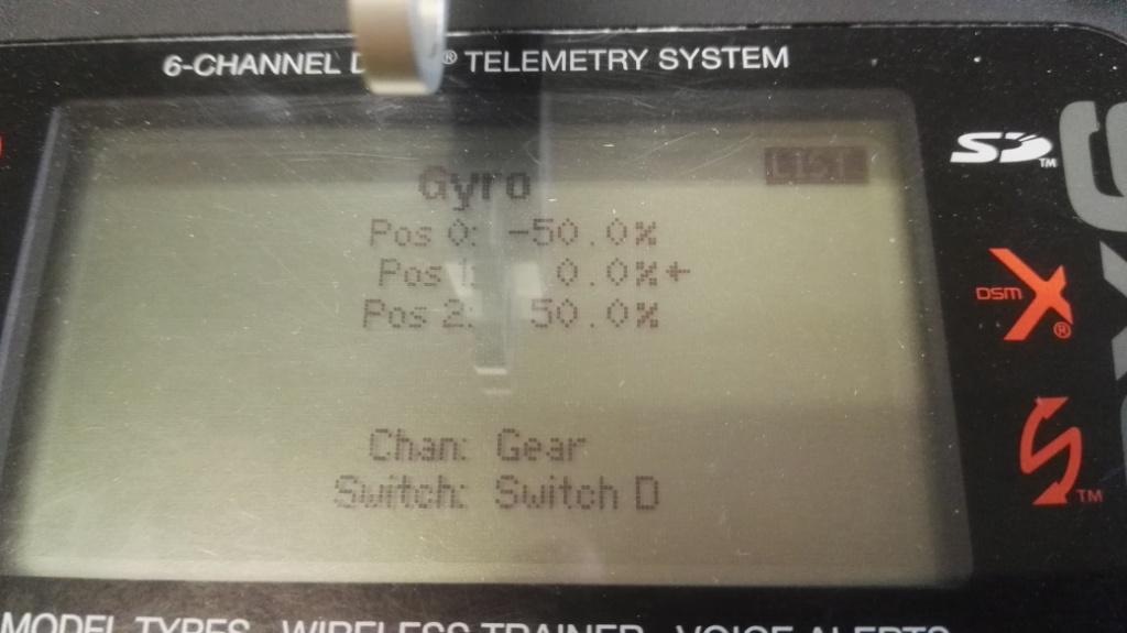

Ja zase nedavno resil obraceny pripad - nastavoval jsem kamaradovi Sprita a ani za boha mi nefungovala cyklika - diagnostika ukazovala pohyb, ale cyklika se ani nehla... Zapomnel jsem, ze jsem mu jeste ve vysilaci nenastavil zisk gyra - Spirit ho videl jako mirne zaporny a aktivoval zachranu :)
sampoalphascan
Posts: 108

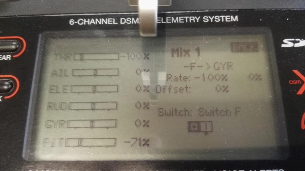

A samozřejmě to tak jde, mám jen šestikanál. Ale měl jsem to tak už i na trexovi. Na vysílači mám nastaveno GYRO -50,0 _ 0,0 _ 50,0 a mixem do toho posílám na kanál gyra -100 jako záchranu která pokryje banku 1 a banku dvě. Tím jsem dostal záchranu na samostatný přepínač. Je to trochu složité, ale plně funkční. No, až budou penízky bude sedmikanál.
