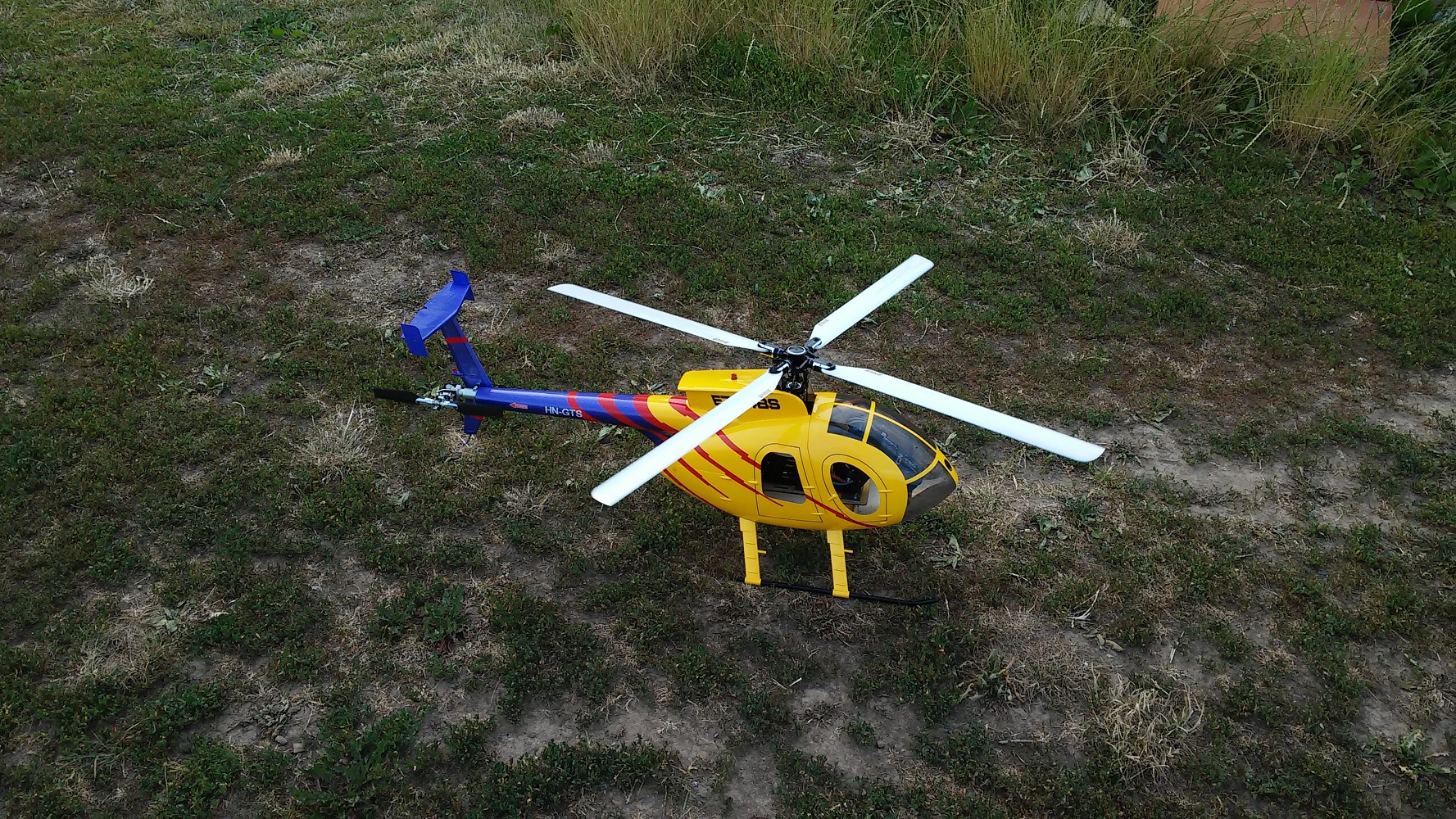

Ahoj,
tak včera jsem sice nic nezměřil, ale byl jsem létat a zjistil jsem, že jsem ten problém nepopsal zcela správně.
Pokud při dopředném letu dám max záporný kolektiv, tak se to na zadek nekloní, jedině při aktivaci záchrany se vzepne čumák a takto to potom stoupá.
To vzepnutí čumáku při dopředném letu je docela razantní, odhaduji mezi 30 - 45°. Když aktivuji záchranu ve visu, tak to vzepnutí čumáku není tak razantní, ale znát je rovněž.
Ten model má poměrně velkou plochu výškovky, ještě posazenou na směrovce nad úrovní hlavních listů, tak jestli nemůže být problém třeba v tom.
Jinak jsem celkově s letem spokojen.
Mirek

Ahoj,
ještě mě napadlo, že toto může také přesně dělat, když je rozsah pro desku cykliky příliš nízko.
Model se tak může z ničeho nic vzepřít i o 90° - čím rychleji se letí, tím je potřeba větší úhel.
Zvýšení rozsahu pro křidélka/výškovku problém může zcela odstranit.

Ahoj,
děkuji Tomáši, poladím to a pak dám vědět, jestli to zafungovalo.
Mirek
