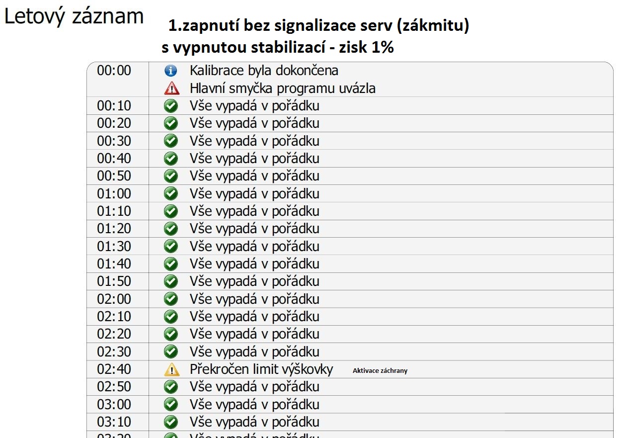

Jednotku muzeme zdarma proverit, zda senzor funguje jak ma. Pokud ne, opravime to.
Z logu jde videt, ze neni v poradku: Hlavni smycka programu uvazla - zde se stalo neco spatneho. Je k jednotce pripojen BT nebo Wifi modul?

Tak mi to nedalo a šel jsem odpojit BT z jednotky a od napájení a řekl bych, že se nic nezměnilo. Tedy co se týče signalizace serv po inicializaci. Tentokrát to nepohnulo servy nijak. Pět pokusů se zapnutou stabilizaci i s vypnutou. Jsem už z toho trochu zmatený. Teď jsem to zkoušel bez křídel, takže spoléhám jenom na pohyb výškovky a směrovky.
Ve všech případech ale po inicializaci při zap. stabilizaci výškovka i směrovka správně reaguje na pohyb a záchrana funguje taky.

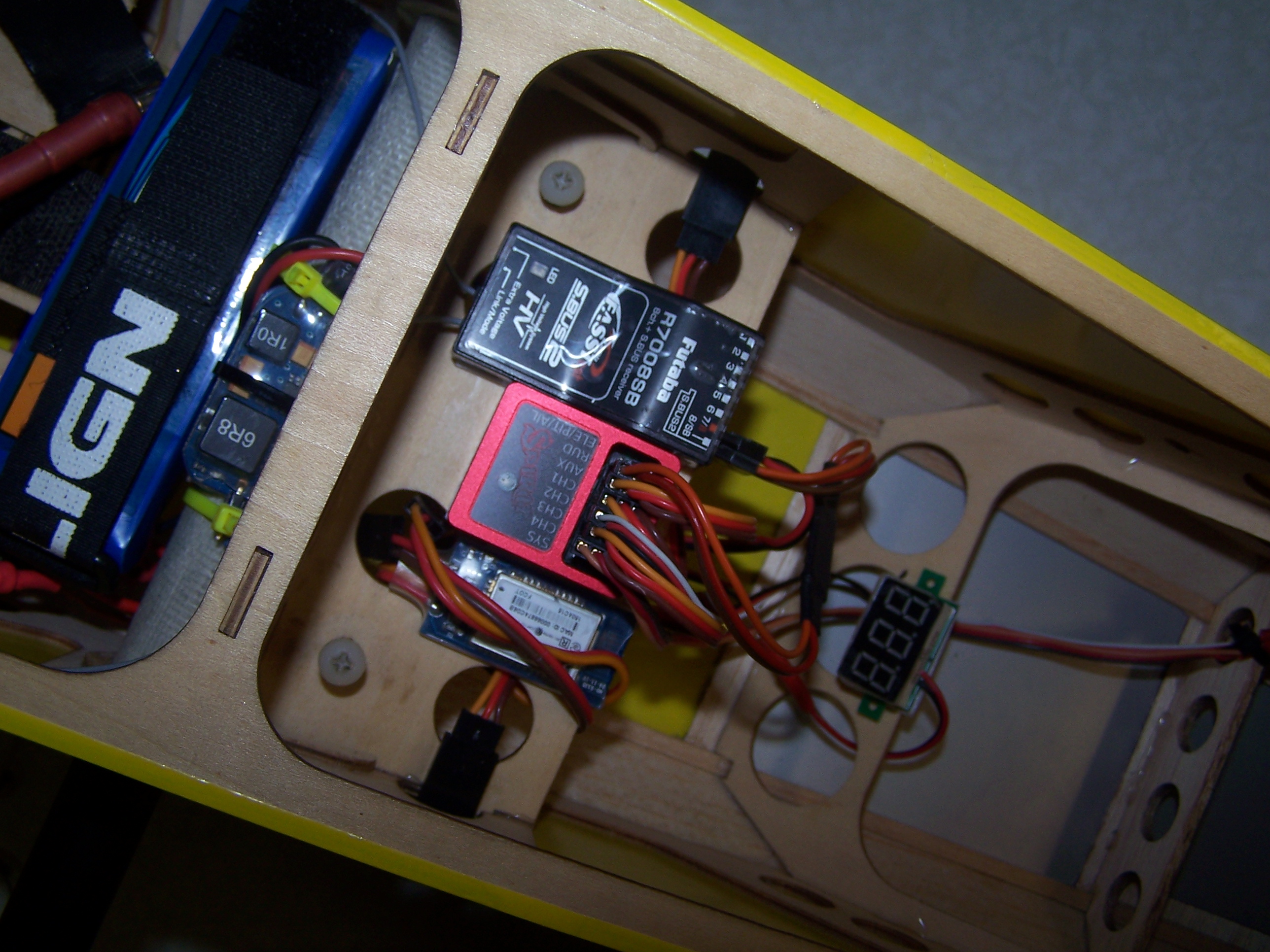

Pokud by to nebyl problém, jednotku prosím zašli v obálce - testování může trvat déle než den - potřebujeme ji sundat tak či tak. Kolega provede všechny testy, které dnes máme.
Pak se může dát na náš model a budeme mít 100% jistotu, zda je nebo není OK. Testujeme jednotky i v mrazu a vibracích, takže to nějakou dobu trvá.
V současných verzích jak u heli tak aero je možné docílit špatného chování záchrany tak, že budou serva připojena jinak, než podle schématu v průvodci (a nebo se budou kanály pohybovat opačným směrem v kartě Diagnostika a nebo je pozice jednotky zvolena nesprávně).
Pak bude chování takové, že to bude ze začátku fungovat, ale s přibývajícím časem se to bude zhoršovat.
Pokud bys vyfotil jednotku na modelu a poslal nastavení, mohu to zkontrolovat.

Ahoj,
díky za odpověď, přikládám fotky a nastavení.
