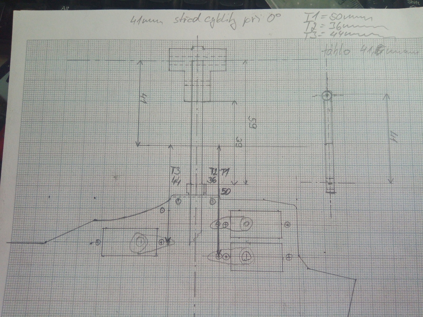

Délka táhel stejná, možná tak u nějakého super modelu. Já mám každé táhlo jinak dlouhé. Tak jsem si to nakreslil a něco my vyšlo, mělo by to být přesné. Pomocí měrky na táhla to nastavím jak mi to vyšlo a uvidím. A postup použiju jak si mi napsal a je to.

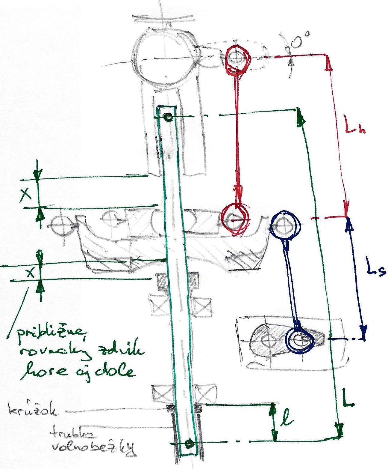

Ahoj,
stále neviem, či chceš vyrábať tiahla, alebo nastaviť.

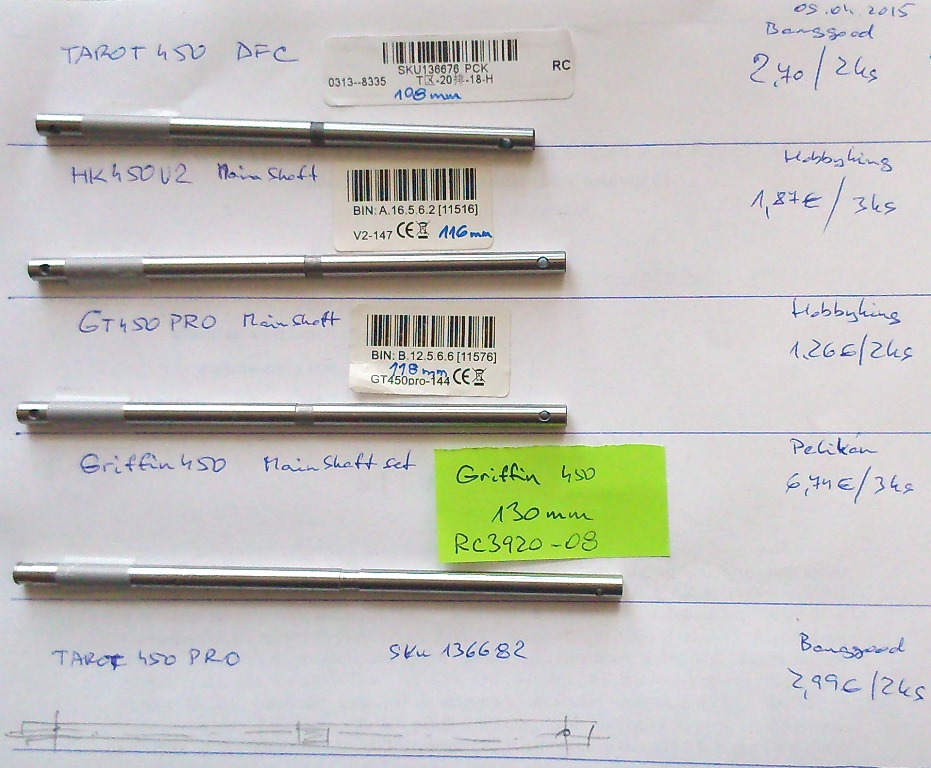

Základ: závity tiahel musia byť aspoň na 80% v zábere
Geometria platí pre FBL aj pre DFC hlavy s tým, že pri DFC máš tiahla=ramienka dané, niet čo špekulovať.
Treba maximálne eliminovať vôle v servách, v čapoch, poriadne dotiahnuť čapy atď. Pribrusujem aj diely dosky cykliky, aby som mal vôľu len v ložisku.
ak skrátiš "l" a ostane Lh a Ls listy sa sklonie na -x° a opačne pri predĺžení "l".
Ja skracujem trubku voľnobežky tak, aby sa zuby pohonu zadného rotora prekrývali aspoň na 2/3 výšky
Ak predĺžiš "L" sklonia sa listy dole a zväčší sa dolné x (to v prípade, ak kúpiš iný hlavný hriadeľ)
rozdiely do 2 mm možno korigovať v tiahlach Lh, Ls
Vzdialenosť nad a pod doskou cykliky (x) by mali byť približne rovnaké pre možnosť využitia zdvihov na obe strany.
Osadíš hlavný hriadeľ + zaisťovací krúžok nad horným ložiskom (nezabudni pri zaisťovaní krúžku zdravo ťahať hriadeľ hore)
Prepneš na takú krivku kolektívu, aby pri polohe páčky kolektívu v strede boli servá v strede, subtrimom (Spirit) dáš páky serv kolmo na hlavný hriadeľ.
Doska cykliky by mala byť približne v polohe "x=x" nastavením dĺžky tiahel serv Ls. Korekciou dĺžky tiahel serv nastavíš dosku cykliky kolmo na hlavný hriadeľ (treba na to kontrolný prípravok)
Stále je ovládanie kolektívu v strede, vysielačka nemusí byť nutne zapnutá, len nesmieš pohýbať so servami.
Máme hriadeľ, servá a dosku cykliky ustavené.
Nameráš/nastavíš horné tiahla Lh na potrebnú dĺžku, aby boli listy kolmo k hriadeľu (0°) - toto platí pre FBL. Pre DFC s tými pákami veľa nenarobíš.
Pri zálete skoriguješ dĺžku Lh tak, aby oba listy mali zhodnú stopu pri visení a poznačíš si, ktorý list bol na ktorom gripe.
Čo musí byť/Nemusí byť
Pri polohe páčky kolektívu vysielača v strede MUSÍ byť list hlavného rotora kolmo na os - nábeh 0°
Odporúča sa "x=x"
Ak nemáš možnosť vyrobiť/upraviť tiahla a nepasuje to, v malom sa to dá korigovať úpravou "malé l"
