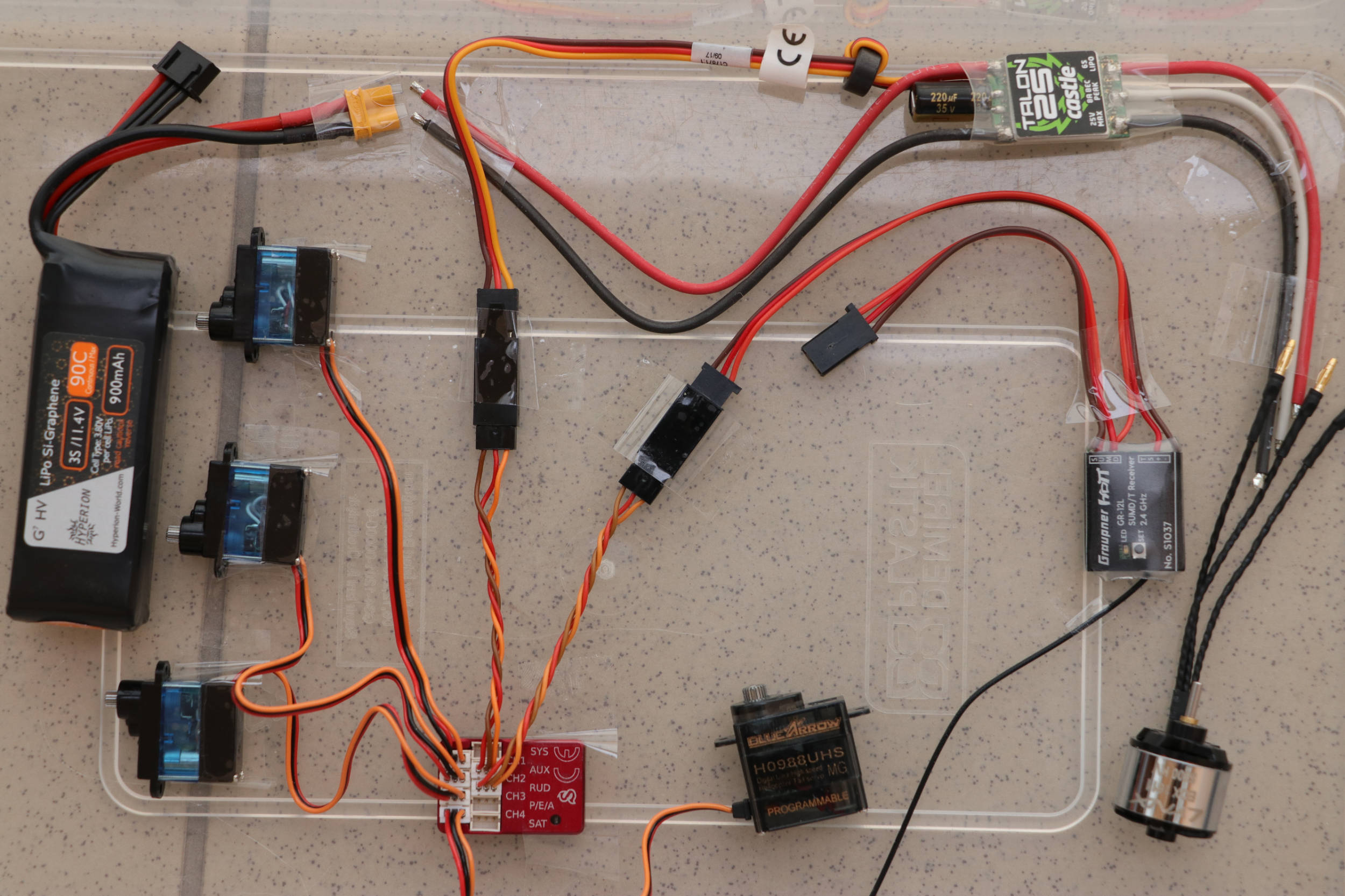

Dobrý den,
mám prosbu.
Stavím novou helikoptéru (LYNX OXY 2) a protože v elektronice se orientuji jen velmi povrchně, byl bych rád, kdyby se někdo zkušený mohl podívat na zapojení v přiloženém obrázku a varovat mě, pokud je tam nějaká chyba (otočená polarita, špatné zapojení přijímače SUMD atd.).
Komponenty: Castle Talon 25, uSpirit, přijímač Graupner GR-12L SUMD+T, motor LYNX EOX 1611
Předem děkuji.

Dobrý den,
vypadá to vše dobře, mělo by to fungovat.
Máme tady téměř stejnou sestavu (kromě toho přijímače a vrtulkového serva) a funguje to bez problému.
