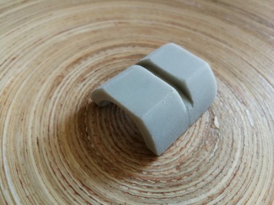

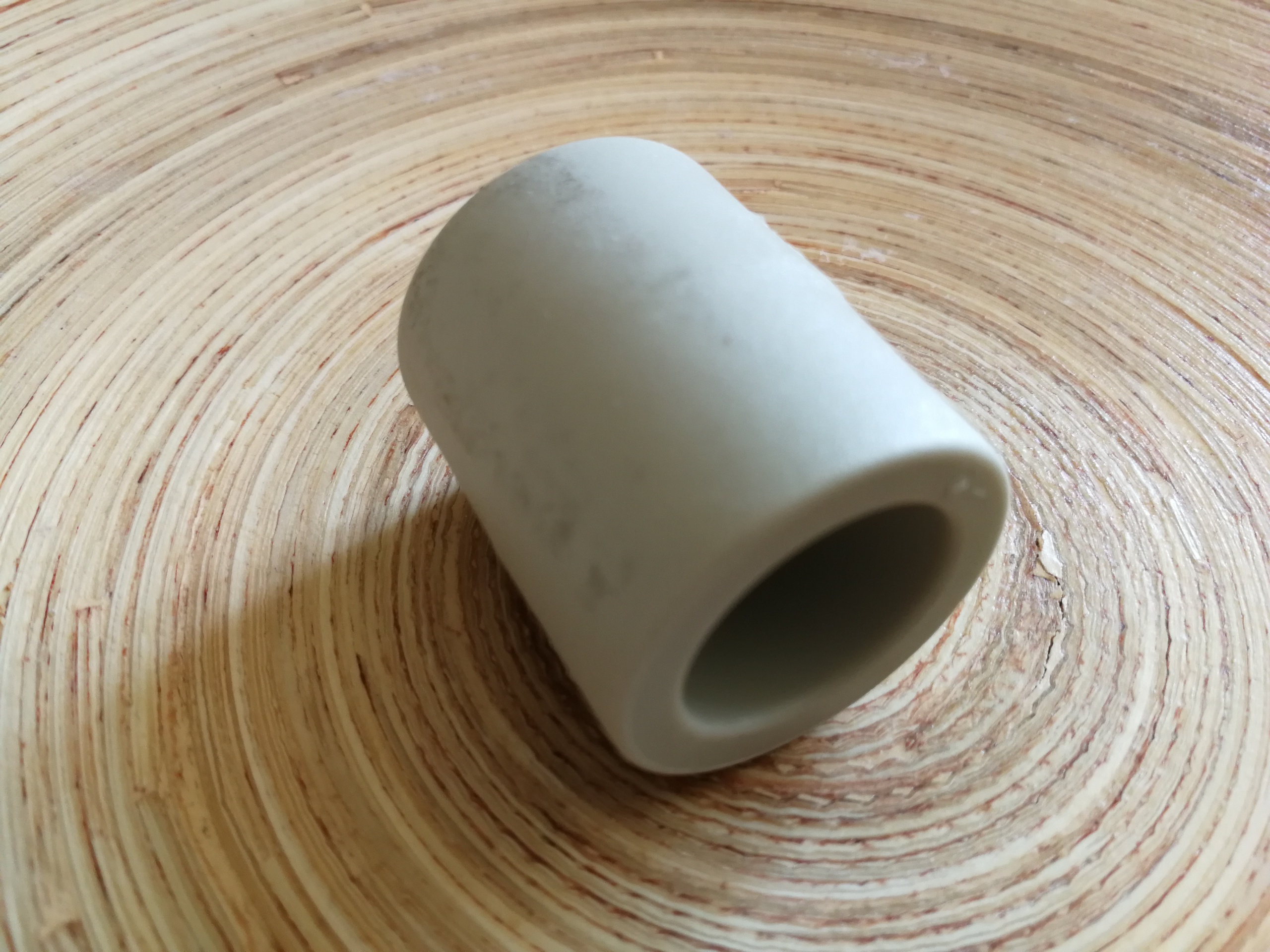

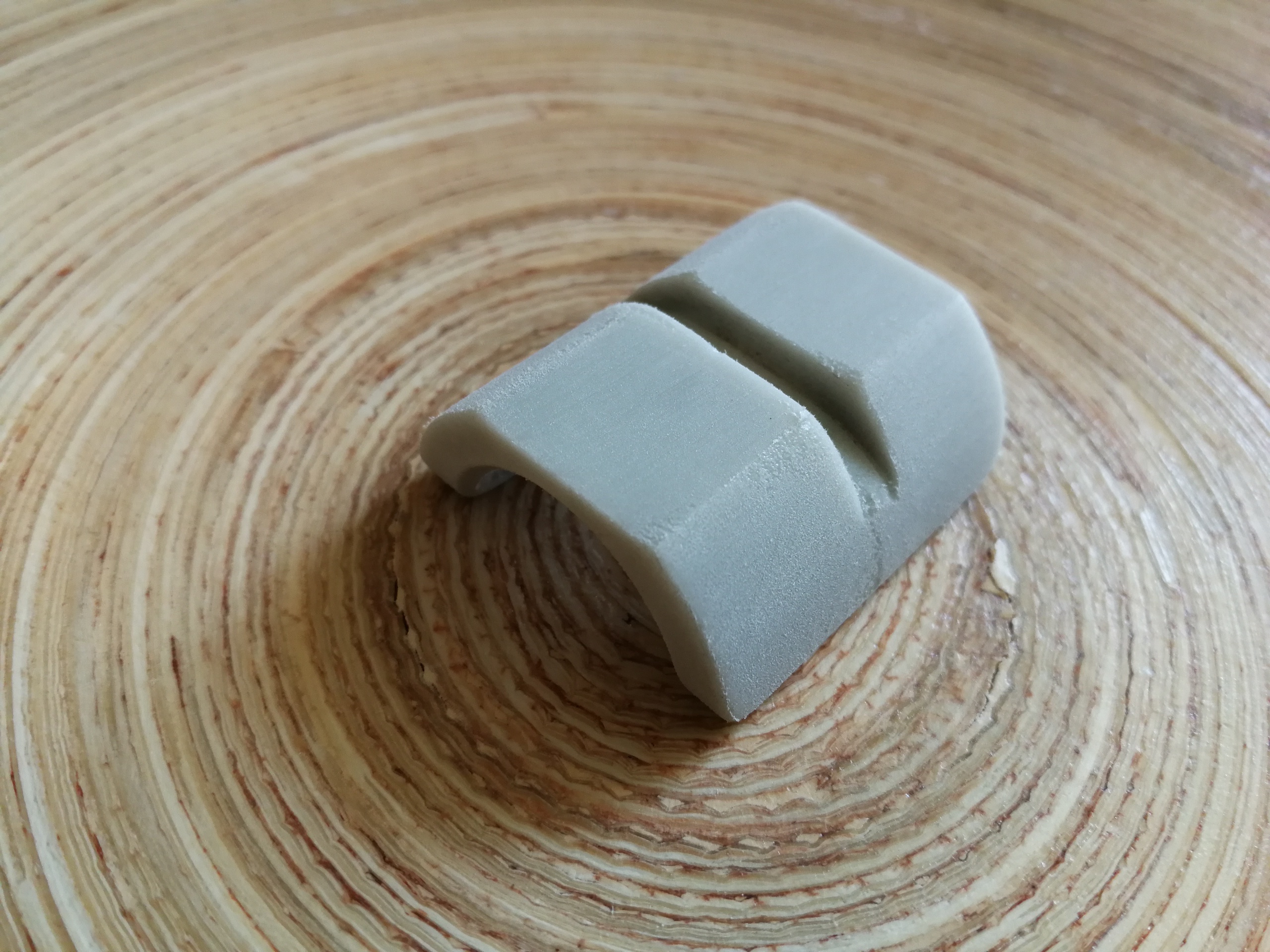

Chci Vám ukázat, jak jsem si vyrobil jednoduchý držák modulu Geolink. Jako polotovar posloužila spojka k vodovodnímu potrubí o průměru 20mm. Práce trvala necelou půlhodinku i s nastříkáním na černo :-). K výrobě držáku není zapotřebí žádné speciální dílenské vybavení , postačí pilka na železo a brusný papír :-).

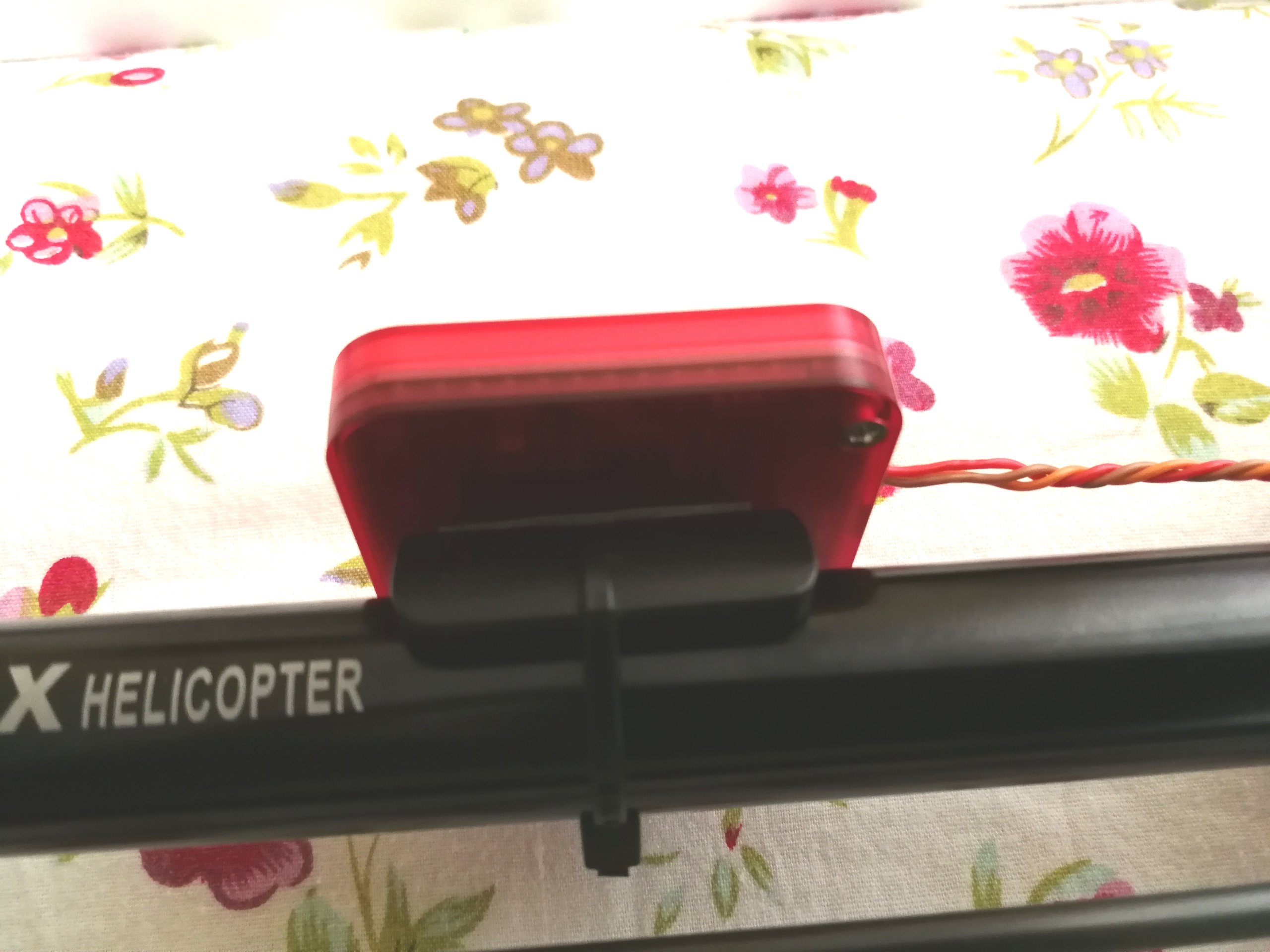

Modul je připevněn dodanou páskou od výrobce. Mezi trubkou a držákem je rovněž nalepen kousek oboustrané pásky, aby se zabránilo pootočení držáku, Nakonec je držák přepásán zdrhovací páskou.
