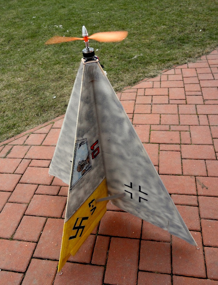

Jeden kolega postavil takovýto krásný model, viz foto. Chtěl by s ním startovat a přistávat na kolmo. Představa je taková, že zapne stabilizaci odstartuje, převede let do pozice letadla a vypne stabilizaci. Přistání obráceně. Moment kdy se stabilizace vypne a zapne asi není důležitý. Spíš bude asi důležité udržet model při přistání ve správné pozici.
Serva jsou na směrovku, kde dvě protilehlé plochy jsou ovládány jedním servem a pak spojenou výškovku a křidélka, jako u samokřídla, každý evelon svým servem. Takže 3 serva. A samozřejmě motor. Šlo by být použít spirita Aero na ovládání? A hlavně teda na zajištění stabilizace při kolmém startu a přistání?

Ahoj,
mohlo by to fungovat, ale bude třeba inicializovat jednotku tak, aby byl model v horizontální poloze jako letadlo.
Pak by neměl být snad nikde problém.
Vypadá to v každém případě velmi zajímavě ;)
Posts: 1053
Jsem zvědav na výsledek.
Každopádně jednotky jsem zkoušel na různých věcech ale na tomhle ne :-D ... jak píše Tom, inicializaci na zemi položené horizontálně a pak už to klidně poletí i z ruky.

Chtěl jsem se zeptat, já bych to právě udělal přesně obráceně. Instaloval i zapínal jednotku v poloze co je na fotce (svisle). Protože si myslím, že když to aktivuji horizontálně (jako letadlo), tak záchrana i stabilizace budou mít snahu to otočit do letu jako letadlo a ne jako vrtulník. Ale je to jen úvaha, navíc jsem s letadlem ještě neletěl, tak vůbec nevím jak to zkoušet, i když s tím nejspíš nepoletím já. Nejde asi ani tak o start, to by se asi nějak zvládlo, ale přejít z letu do visu a pak pomalu zacouvat na přistání.
Jestli mohu ještě otázku, kam nejlépe dát jednotku? Kolmost je jasná, musí být v ose? Musí být v těžišti?
Děkuji

Posts: 12988
Pokud to bude letat predevsim kolmo, pak ano - inicializovat v kolme pozici. Pokud bude ale bezne letat jako letadlo, tak musi inicializovat horizontalne.
Jednotka nemusi byt v tezisti, nic se tim nezlepsi.

Ahoj,
jak jsem psal na začátku, stabilizace, případně záchrana se bude používat především na start a přistání, takže na kolmý let (jako vrtulník). V režimu letadlo nejsou zas až tak potřeba. Je mi jasný, že v režimu letadlo to bude fungovat, ale bude to fungovat i v režimu visu na vrtuli (vrtulník)? Nevím jestli je varianta visu na vrtuli možná? Jestli jednotka je schopná udržet letadlo v tomto režimu udržet. Plyn by si řídil pilot sám, ale to ostatní?
Z toho vyplývá i otázka jak jednotku zapnout, jestli jako letadlo, nebo vrtulník? Nebo jestli je nějaké nastavení.
