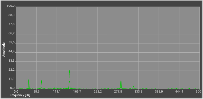

ZeXx86 wrote:Mohu nejake udelat zitra.
Díky, drbu se s tím uložením motoru.Po dotažení šroubů do rámu jsem na těchto hodnotách. Když je lože nedotaženo, jsem s křivkou téměř na 0

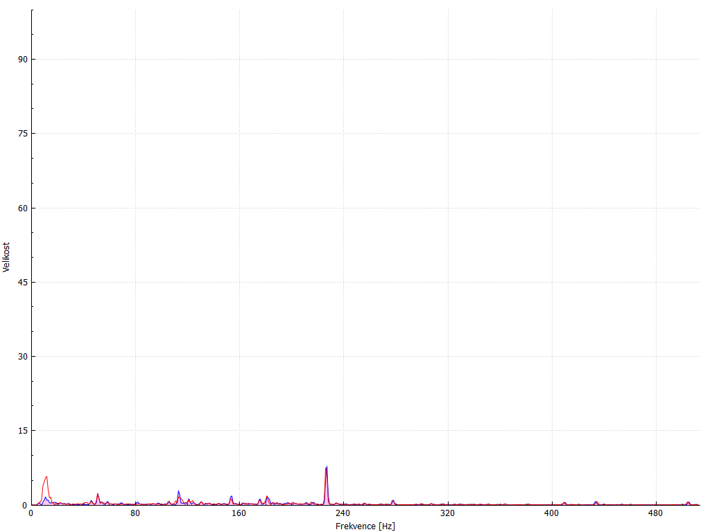

Sice trochu opozdene, ale prece .. prikladam grafy vibraci z mych heli.
Na obou jsou vibrace kolem 20-30%.
Mereno bez hl. listu na prumerne letove otacky.
Protos
Protos

to ciko7: s tím dotažením šroubů je to normální. Při povolených se ty vibrace částečně ztratí na té vůli šroubů.
