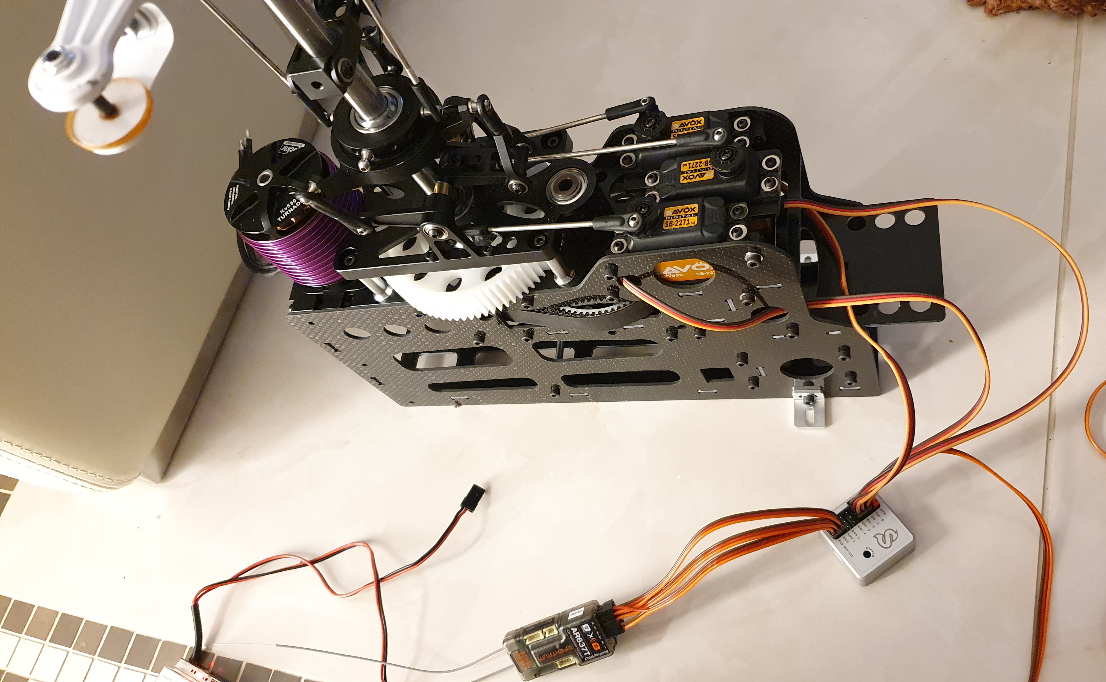

Dobrý deň,
Prepojil som prijimac Spektrum AR637T so Spiritom Pro ako PWM. Pouzivam vysielacku Spektrum iX12.
Vytvoril som vo vysielacke novy model Heli, swashplate type - normal. Po prepojeni Spirita Pro s PC cez USB kabel, v menu diagnostika som otestoval pohyby páčiek vysielačky. Pravá páčka pohybom hore/dole mení v diagnostike v Spirit Settings hodnoty výškovy. Ľavá páčka vysielačky hore/dole mení hodnoty kolektivu.
V tabpage "Obecné" je pre Spirit Pro nastavená doska cykliky CCPM 120°. Fyzicky mechanika cykliky je ovládaná 3 servami, vonkajšie 2 servá ovládajú vonkajšie páky a stredné servo ovláda páku napojenú na kĺb cykliky vzadu.
Problém je, že keď hýbem na vysielačke pravou páčkou hore/dole výškovka, tak mi dvíha rovnomerne celú dosku cykliky hore dole. Keď na vysielačke hýbem ľavou páčkou hore/dole (kolektív), tak nakláňa dosku cykliky dopredu alebo dozadu.
Zapojenie káblov medzi prijímačom, Spritom Pro a zapojenie seriev som skontroloval a je to OK.
Prečo mi Spirit prehadzuje ovládanie kolektívu a výškovky?
Ďakujem.

Tak za prvé musíš mít nastavenou cykliku CCPM 120° (obráceně) - výškovku máš vepředu.
I když vlastně dle foto moc nevím kde je předek heli a co to vůbec je ....
Pak správně zapoj serva - do Ch3 bude zapojeno servo při pohledu ze shora a zezadu. Ale to dle obrázku máš asi zapojené správně.
Výškovka Ch2 ...
Pak musíš mít v Diagnostika vše OK, tj pohyb páky výškovky musí odpovídat - páka k sobě, ubáráš zelený pruh ... atd. Křidélka na správnou stranu atd.
Pokud to nemáš ok - nikdy to nenastavíš, tady pomohou reverzy ve vysílači.
No a nakonec v záložce Serva zreverzuješ serva pokud nechodí cyklika, kolektiv a ocas správně na heli.

Už to funguje. Chybu som urobil pri nastavení serv v Spirit Settings. Servá pre CH1 a CH3 som reverzol a CH2 nechal normal. Teraz všetko funguje ako má!
Orientácia: motor je vpredu, takže vľavo na foto je predok.
Teda výškovka je vzadu. Je to mechanika HSM-800
z Roban Airwolfa 800mm vrtule.
Dík za pomoc!
