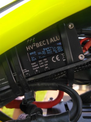

RAW 700 cca 300 startu je za mnou
Spirit RS to napájení v pohodě zvládá
dle displeje na becu max proud 17A vezmou serva
maximální spokojenost :mrgreen:
