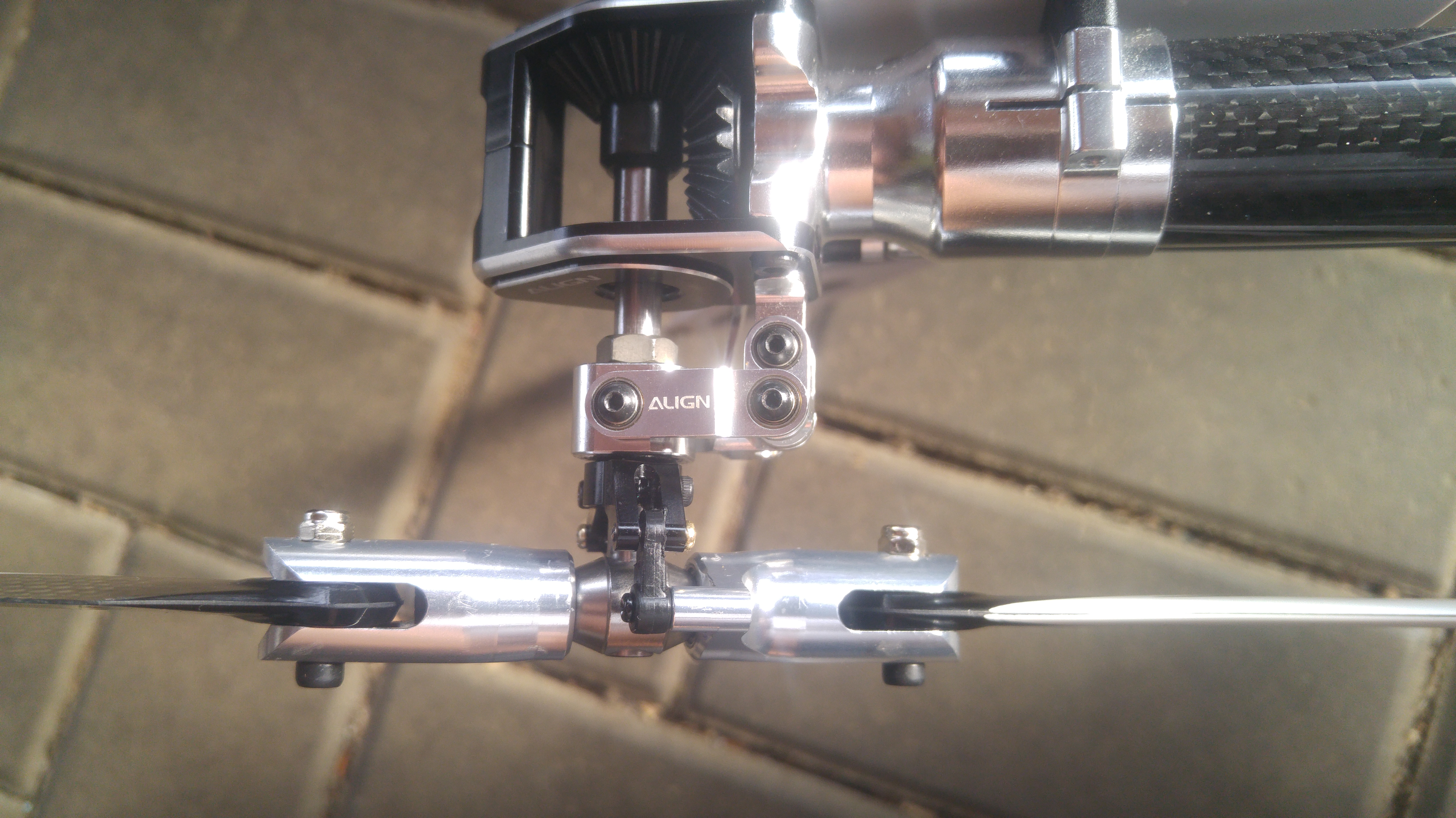

již asi 50h ladím vrtulku u nového rexe 800. Vrtulka se chová viz video:
(23256) T-rex 800 tail wag problem - YouTube (pán měl stejný problém, není na něj kontakt)
Jsem naprosto zoufalý a opravdu nevím, kde je problém, osobně si myslím v mechanice vrtulky.
Zkoušel jsem:
Nastavení zisku až do 120%
Parametry vrtulky jsem ladil všechny
Jiného spirita Pro
Listy vrtulky 115mm setové, vyvážené vibrace mám do 15%.
Mám nové servo (GDW BLS 995HV), zkoušel jsem i jiné . Jiné pákování i střihy, prostě vše!
Regulátor hobbywing 200, gov na reglu.
Záložní 350mA 2s jako kapacitor
Vrtulku jsem 16x rozdělával, mazal lícoval, jsem strojař. Ladil jsem tam tisíciny a jeden poznatek:
při roztočení gripů naprázdno se síla o dost zvětší-přirozeně a smykátko se svévolně nevrací na střed ! Nelze docílit!!!
Heli se chová na ocasu gumově, ustřeluje jakoby servo kopalo, rušení?
Náhon je hřídel. Vše nové, letos koupené.
Mohu poslat nastavení spirita, ale tím si myslím to není. Dva kolegové zkušení se domnívájí, též mechanika.
Ale co?

Smykátko by se mělo vždy bez listů vrátit samo do středu a nebo by neměl jít pohyb ztuha.
Ve vzduchu listy přidají ještě větší odpor. Pokud vrtulka plave, je problém bohužel asi stále v mechanice. Plavání by ve visu nemělo být ani se špatným nastavením jednotky.
Taky si myslím jednoznačně mech. problém, ale jaký?
Ložiska jsou jak mají být x krát kontrolované, podložky out ven, vše namazáno, plastový očka ze smykátka jsem zmenšoval, dřely...zkoušel jsem ze zoufalství vše na lehko utáhnout a krátce záviset....
Prostě po roztočení je to celý špatně, ale nevím co.
Je to nová heli koupená u nás. Reklamaci asi neuznají, co mám reklamovat?
