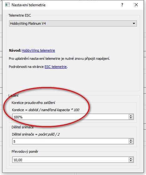

Hobbywing je značně nepřesný pro čtení proudu.
Posts: 1052
No mám 3ks v heli a pomocí korekce v SW to jde doladit dost přesně.
