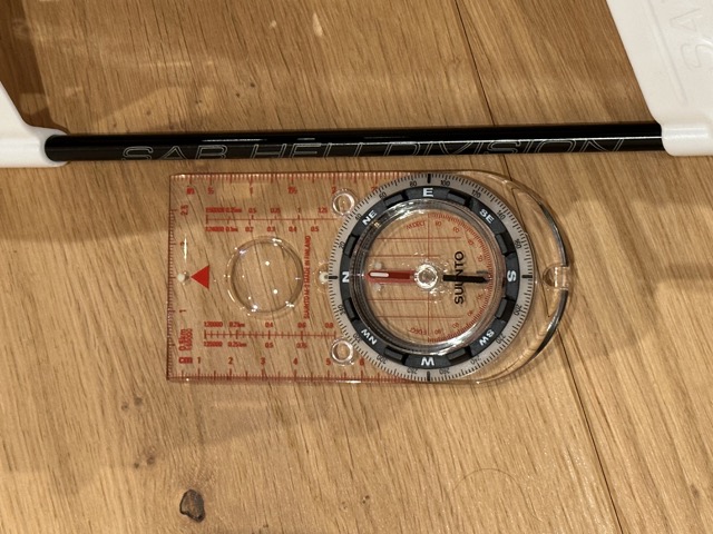

Gemessen habe ich die Abweichung mit dem iPhone 14 und zusätzlich einem manuellen Kompass von Suunto. Die Abweichung beim Test zuhause betrug 83 Grad zum Kompass (s. Fotos).

it seems your Compass calibration is good. There will be not a problem with calibration.
