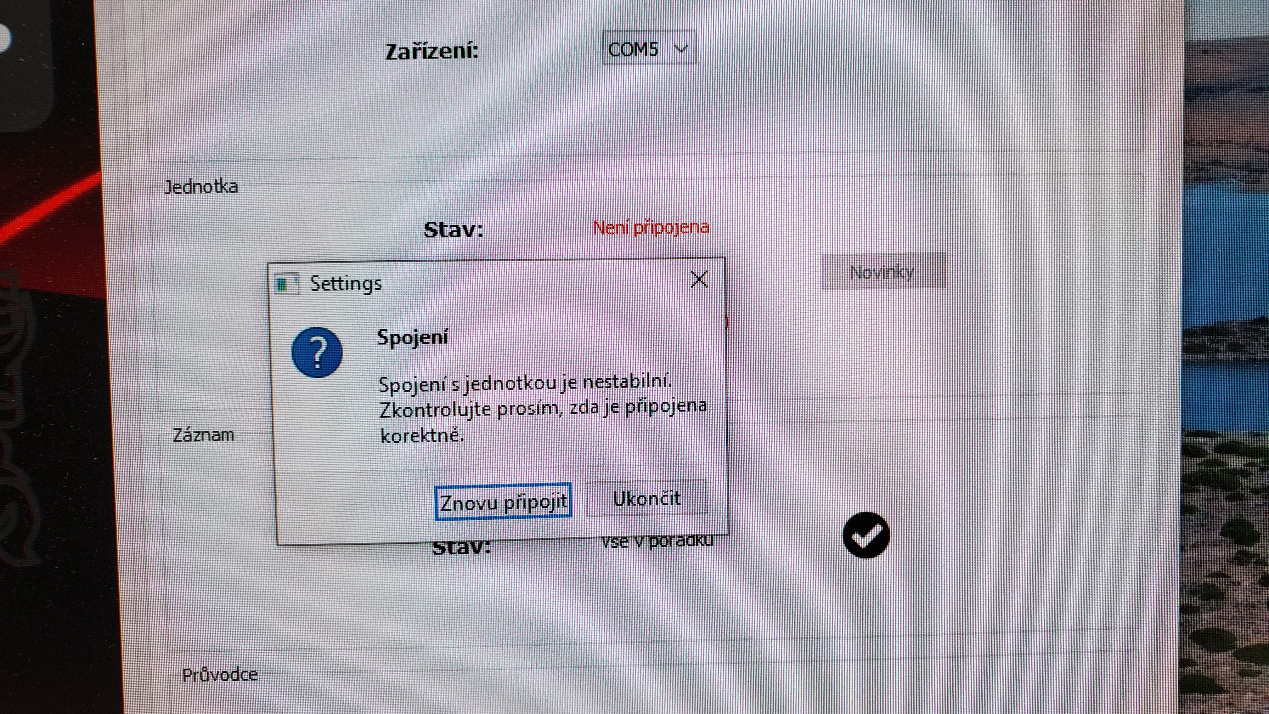

Měl bych dotaz na připojení Spirita GT. Včera update na 3.6.2 , vše funkční . Dnes pokus o připojení . Bohužel bezúspěšně . Zjistil jsem že pokud zapojím Spirita bez TX vše funguje. Zapnutí rádia spojení přeruší. Můžete mi prosím poradit ?
Děkuji.
Vypadá to, že jste nastavil Kontronik telemetrii. V upozornění bylo psáno, že nebude možné se se zapnutým rádie spojit.
Zřejmě jste chtěl původně TelMe telemetrii.
prtka
Posts: 12
Joined: Mon 25. Aug 2014 20:05:11
Location: Brno
Vyřešeno. Díky.
