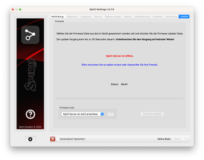

Hallo,
ich versuche ein älteres Spirit von 2.6.1 auf den aktuellen Stand 3.7.0 zu aktualisieren.
In den letzten 3 Tagen habe ich es mehrmals probiert, immer die gleiche Meldung der Server sei offline.
Vor ein paar Wochen habe ich mein 2. Spirit (gleiches Jahr gekauft, ebenfalls von 2.6.1 auf 3.7.0) aktualisiert. Das ist einwandfrei durchgelaufen.
Ist der Server tatsächlich nicht verfügbar oder hat jemand eine Idee, was ich noch probieren könnte?
Danke!
Grüße,
Dietmar
the problem could be in the firewall settings.
Some Routers (FritzBox) are blocking unknown connections - this could be the case.
If you will change settings to unblock it, then it should all work well.
