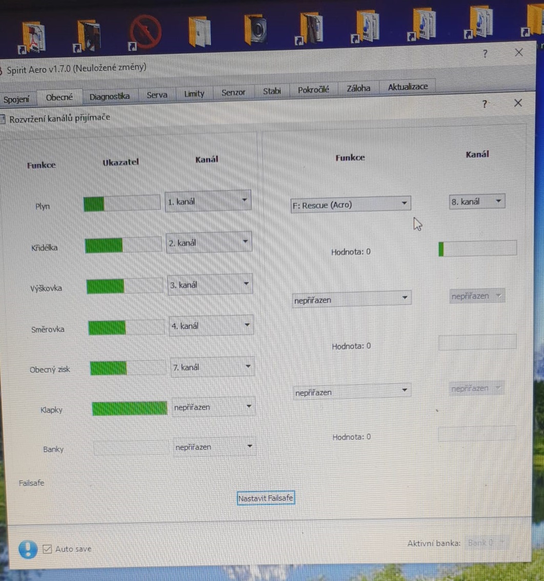

Problém by mohl být v nastavení funkce Výstup na CH0 v Obecné - Kanály. Ta musí být odřazena, pokud se mají chovat serva stejně.

nastavení kanálů, zasílám foto....

Bohužel tato funkce zatím v Aero není, nicméně bude brzy přidána. Zatím je nutné to řešit mechanicky.
