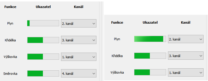

Popřehazoval jsem kanály tak aby mi z kanálu 1 lezl plyn. K mému překvapení to spirit sice vezme ale první tři kanály mají opačné pořadí. Takže zatímco z f-portu mi leze 1-plyn, 2-křidélka a 3-výškovka tak na spiritu musím nastavit plyn-2, křidélka-3 a výškovka-1.
No a v tomto nastavení pokud zapnu plyn na 100% k žádnému záznamu nedojde :-(
