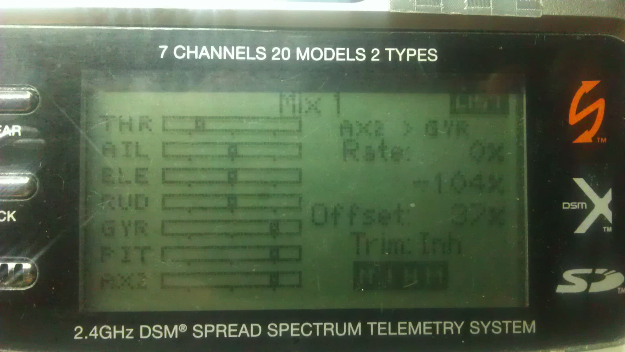

Posts: 12832
Tak tady to je :)
Je nutne najet do mixovani, tam vejit do Mix 1. Potom zvolit AX2 > GYR a dat tam priblizne stejne hodnoty.
Bohuzel tech 104% a 37% jsou takove cisla, ktera budou fungovat jen pro stejny zisk jaky ma kolega.
Dalsi nevyhoda je ta, ze s vyssim ziskem gyra behem letani se snizi zisk pro zachranu, ale pokud je to nejakych 5% pro ruzne letove rezimy, tak to vadit prilis nebude.
Nakonec je nutne oznacit letove rezimy, ve kterych to ma byt aktivni - zde ma kolega aktivni pro vsechny.

ZeXx86 wrote:Tak tady to je :)
Tak to je dobrý, přesně tak jsem si to nastavil jen místo AUX2 mám Aux3, ale netušil jsem zda to bude nějak fungovat.
Každopádně díky za pomoc.
