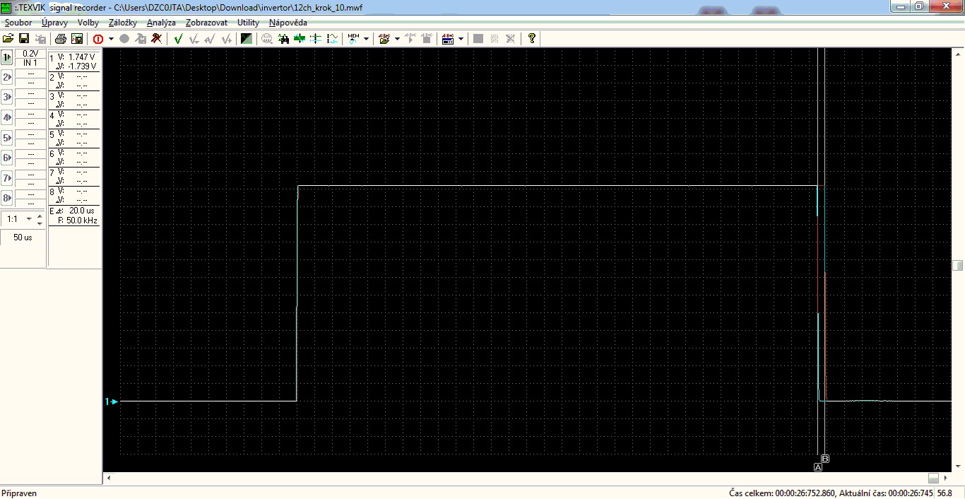

Takže odzkoušeno:
Bohužel výměna nového invertoru za nový = beze změny, serva při změně kolektivu nadále krokují pokud je nastaven přenos 14CH. Při změně na 12CH je situace o mnoho lepší, ovládání kolektivu je plynulé, ale jsem bez telemetrie. :(
Bohužel max. rozlišení mého scopu je jen 50µs takže to nejde moc zoomovat rozdíl kroku není znatelný... :( Měřeno na 14CH a 12CH posun kolektivu o 10dílků (podle servomonitoru ve vysílači). Je tu ještě někdo s T14SG a přijímačem r7008SG?
12ch - změna o 10dílků na kolektivu
14ch - změna o 10dílků na kolektivu
