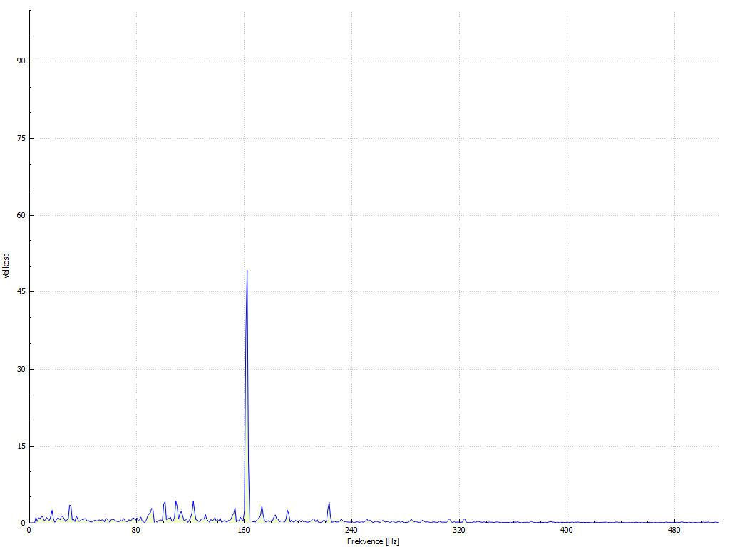

Grafy vibrací
Posts: 13039
Ahoj,
vypada to na vrtulkovou hridel/kamen vrtulky ci lozisko v domku.
Staci vydelit otacky 4,5 a pokud to cca sedi na otacky hl. rotoru, pak se jedna o problem na vrtulce.

Díky kluci,
tak to bude asi ložisko, po roce mi odcházejí. Teď jsem akorát měnil na hlavní hřídeli. Otáčky mám cca 2400 na hl. rotoru.

Ahoj,
Měl bych prosbu k Protosovi 500, kde mám problémy s vibracemi dle mého soudu na vrtulce - ve všech osách mám pík přesahující 90% při otáčkách cca 11000 a jinak v grafu nejsou žádné další píky přesahující 10% (měřeno s vrtulkovými listy bez hlavních listů).
Původně jsem létal s Microbeastem a časem se vymlely ložiska v domku vrtulky a křídelka v ložiskách už docela poskakovala, což bylo doprovázeno i zvýšeným hlukem. Přesto s tím Microbeast problém něměl. Po výměně ložisek v domku, vč. hřídelky a řemenice vše vypadalo dobře, ale přesto Microbeast začal nečekaně klopit na bok. Zdálo se mi že nová řemenice nepatrně šmajdá, tak jsem ji vyměnil, ale dělají to všechny, co jsem měnil. Celou sestavu vrtulky jsem měl rozebranou už asi 3x, vše jsem zkontroloval, ale Mikrobeast klopil pořád, i když se vše zdá OK.
Tak jsem pořídil Spirita (minimálně větší odolnost proti vybracím za letu a jako bonus analyzátor vybrací).
A při měření vybrací jsem zjistil, že se rapidně zvyšují s otáčkami. Při nízkých otáčkách docela OK, při provozních (asi 2500 na hl rotoru) už vybrace vyletí nad 90% a pokud dále otáčky zvyšuju tak se hřídelka vrtulky zcela rozkmitá, že začne být dokonce rozmazaná (věřím, že takový režim by během krátké doby vedl k destrukci celého ocasu).
Nemá s tím někdo zkušenosti? Stále se mi nechce věřit, že by výměna pár dílů za nové způsobila takovou změnu. Nedělám někde principiální chybu? Třeba příliš napnutý řemen (i když se mi zdá stejně jak před tím).
Rovněž bych se chtěl zeptat Tomáše, který o takovém chování Protose dříve (2012) psal na rcmanii, jak (a jestli) se to podařilo vyřešit - tuším psal, že mu vibrace při vyšších otáčkách rozložili duralový domek vrtulky.
Díky Honza
Posts: 13039
Ahoj,
budou to vibrace urcite od vrtulky. Podle popisu to vypada, ze hridel ma vuli. Pokud je nova/urcite rovna, tak to muze zpusobovat prave problem, ze tou vuli zacne cela hridel rezonovat a to uz je pak velmi spatne.
Doporucuji dat nove loziska do domku vrtulky a nebo i cely domek vrtulky, pokud ma neco uz za sebou. Starsi verze domku vrtulky mely problemy, ze praskaly a nebyly tak odolne. Novsi uz jsou lepsi. Dulezite je dotahnout domek tak akorat, ne moc, aby se ty plasty prohybaly a kladka sla ztuha a ne malo, aby to dobre drzelo.
