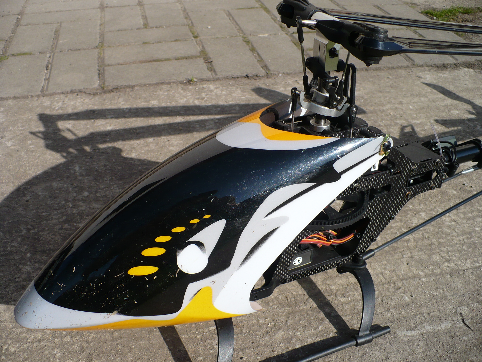

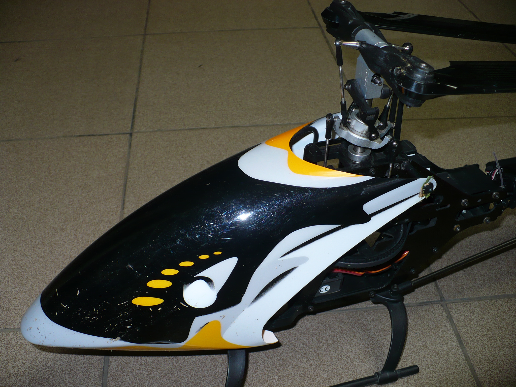

Tak dnes mi ušetrila záchrana Protosa, po takom dosť nešetrnom zásahu do kolektívu s cyklikou, mi po asi 15 sekundách začal uhýbať chvost, až sa to všelijako roztáčalo, tak som ho zrovnával záchranou,na nejaku autorotáciu som ani nepomyslel, keďže nebol dosť vysoko a kým by som sa zorientoval tak by už asi nemal energiu na pristátie, len dosť aj fúkal vietor tak mi ho zanášalo ku chalupám a už som naňho zle videl, tak som ho potom nad zemou vypol, a tesne nad zemou ešte pocvakal záchranu a toto je výsledok, trochu od trávy, lebo pristál na listoch. Dokonalé, akurát trochu prihnutá oska na listoch a opraviť tiahlo ktoré spôsobilo tento problém. Kedysi sa mi toto stalo hneď po vzlete, ale keďže som ešte len visel, tak som ho len vypol a pristál, ale toto bolo dosť ďaleko a v inej polohe.

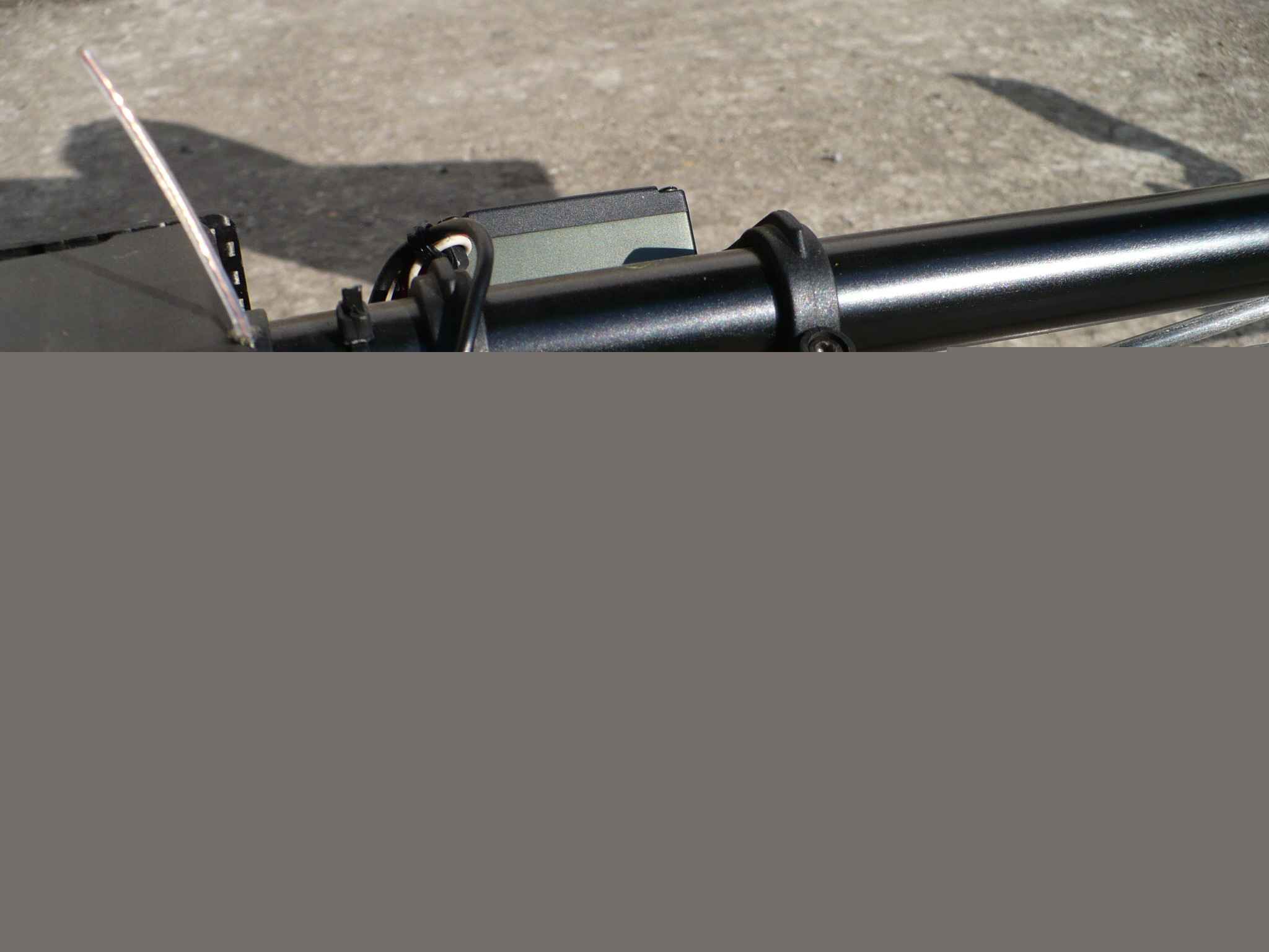

Tak som zistil, že tiahlo mi odišlo kôli vibráciam chvostu. Naposledy keď som menil ložiská v domčeku tak som ho moc pritiahol, ale na to som prišiel dnes keď som vymenil aj ložiská aj som ich zalepil, upgrade sadu zadného držiaka listov s axiálnymi ložiskami aj osku a stále to rezonovalo, až som nakoniec zo zúfalstva popovoloval všetky šróby na domčeku, aby nebol tak stiahnutý a už je to bez rezonancie. Tak som si ho potom užil na 3000 otáčok, ten Protos to je zviera, neviem sa ho prejesť :D
