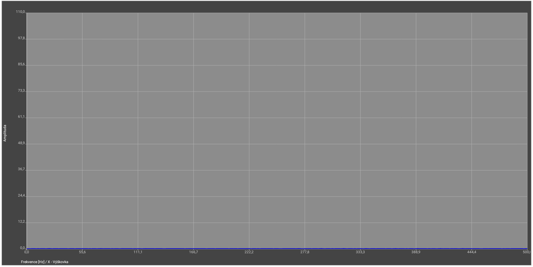

Aha, myslel jsem, ze jde o Protose.
U Trexe je po padech casto problem v kardanu, hlavne na nej dat aspon 2 loziska. Nekdy delaji vibrace ozubeni v cele heli a bez hl. listu jsou vibrace horsi nez s nima.

Jj, kardan jsem kontroloval a jsou tam i dvě ložiska. Vibrace jen s hřídelemi jsou minimální. Jak nasadím kámen a gripy je problém.

Ten kamen nemusi byt spatny, ale jestli je jen minimalni vule v domku, pak to muze zacit vibrovat tak, ze to zacne rozkladat heli.
U kovoveho domku se to tak casto ale nastava. Byl to hlavne problem na trexech s remenem + plastovy domek.

Hmm, byl jsem to v týdnu i tak zalitnout. Vrtulku jsem nastavil do dvou baterek. Ale jak heli chvílemi drkotala na vyškovce, bylo o nervy. Tak jsem to vzdal a zase šroubkuji.
Změny citlivosti na rotoru nebyly znatelné.

Spatne chovani vyskovky by mohl mit za nasledek i jiny problem. Pokud napr. behem visu heli pohupuje trubkou nahoru a dolu, je vetsinou problem na hlavnim rotoru. Vetsinou se jedna o ohnutou hridel nebo problem v hlave - loziska/gumky. Jaka hodnota je na vyskovkovem filtru?

Hřídel je rovná. Spíš bych tipoval ty gumy. To rozkmitani přichází ve vlnách. Filtr je tuším v základním nastavení pro rexe.

Hlavne jestli tam jsou spravne orientovane axialni loziska. Pokud to skladal zacatecnik, casto se stava, ze jsou obracene :(
Take odezva kolektivu je pak do jiste miry opozdena. Pokud tam byly padla, tak gumky na FBL nebudou mozna vhodne.

Ložiska jsou správně dle manuálu IN/OUT.

Tak pro změnu Protos 470 s MVVS 950. RPM 2350. první sada jen motor, druhá sada nasazen řemen, gripy bez listí.

Heli je nepadnutá, ale motor dle jiných diskusí si zaslouží větší péči a tak předpokládám, že problémem jsou ložiska motoru.
Slova kolegy: tady je něco špatně, ale hodně špatně
