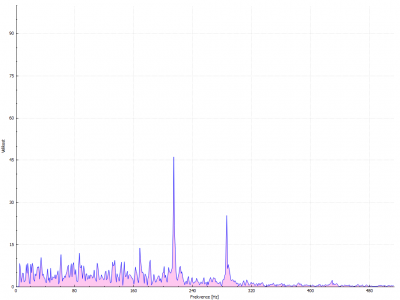

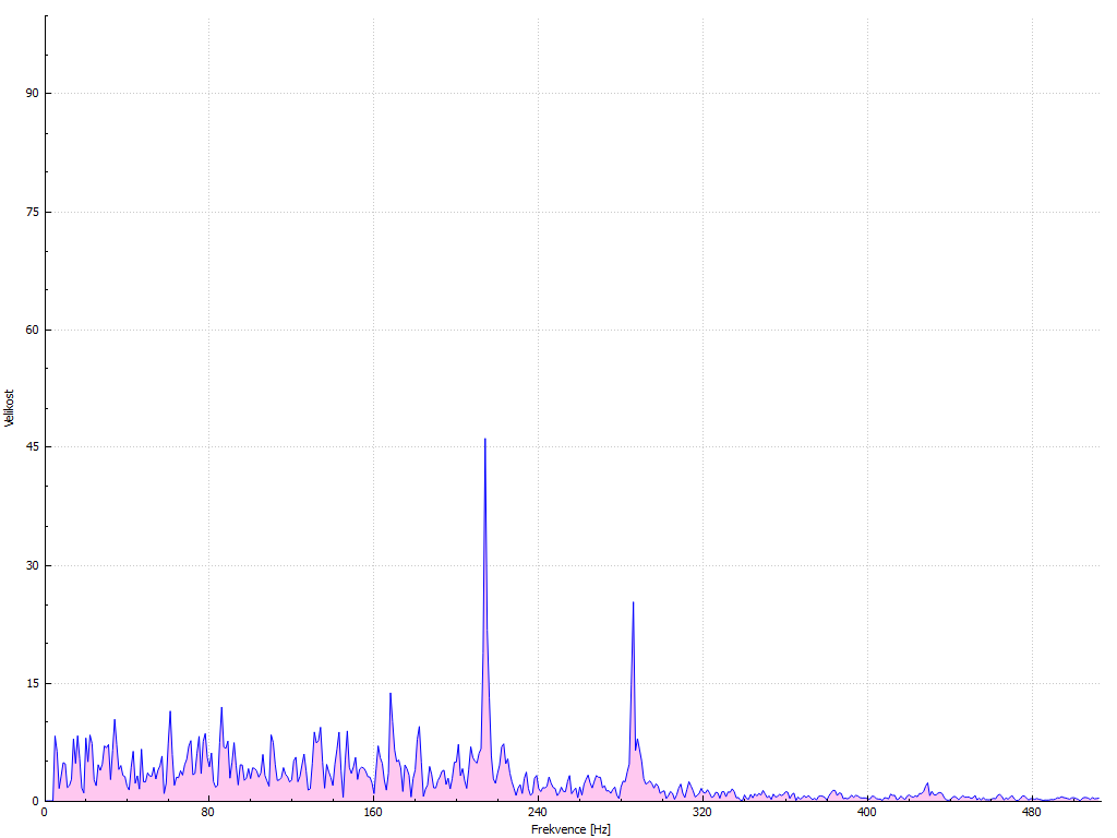

Co ukazuje analýza vibrací na ose Z s vrtulkovými listy, pokud se roztočí do letových otáček?
sampoalphascan
Posts: 108
Ta špička vlevo chodí v takových vteřinových intervalech, jinak je to konstantní. Při rozběhu jsem se zaměřil i na to zda se heli necukne, ale najíždí to pozvolna, žádné drcnutí jsem nezaznamenal ani já ani v grafu se nic neobjevilo.

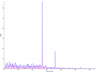

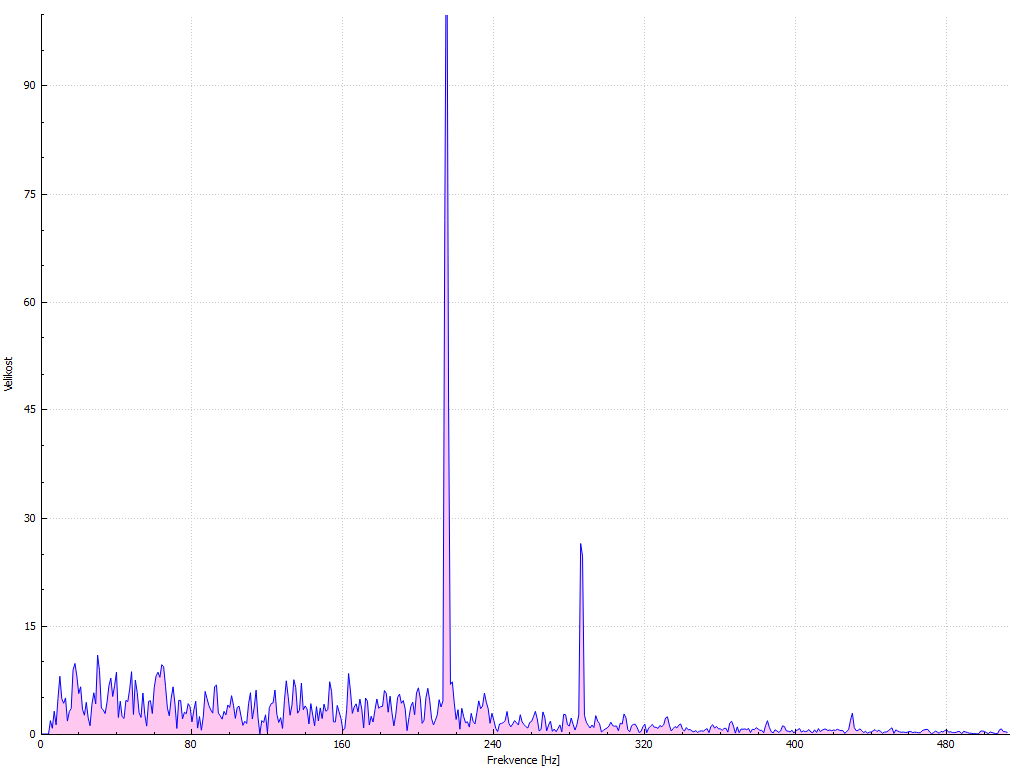

Bohužel zaslané grafy nevypadají dobře. Žádná špička by správně neměla překročit 50% (polovinu grafu).
Kromě těch špiček je tam ale hlavně problém s vibracemi, které způsobují rezonance. Ty jsou ze všech nejhorší.
To jsou vibrace, které jsou po celém spektru. I když jsou nízké, přenáší se po celém modelu a dokážou bez problému rozšroubovat i zajištěné šroubky.
U protose je tento problém způsoben nejčastěji v domku vrtulky. Od určitých otáček to chytne rezonance a jen se zhoršují.
Hřídelka vrtulky přitom může kmitat i v rozsahu mm, až se "rozmazává". To je stav, kterému se musí zabránit. Vyšší otáčky to budou jen zhoršovat.
Může to zablokovat i celou mechaniku vrtulky a způsobit další závady.
Je třeba prověřit zda jsou v domku v pořádku ložiska, není na hřídeli žádná vůle a že domek drží opravdu dobře. Má na to vliv i napnutí řemenu. Raději nenapínat příliš.
Když se odmontují vrtulkové listy, může se to výrazně zlepšit.
