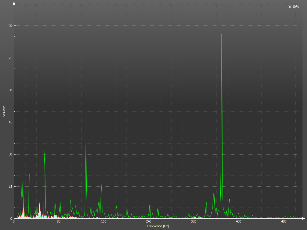

Dále jsem objevil při diagnostice že spirit hlásil zvýšené vibrace v osách Y a Z.

V tom případě to vypadá na to čidlo - skvělé, že máte záznamy. To mnohé zjednoduší.
