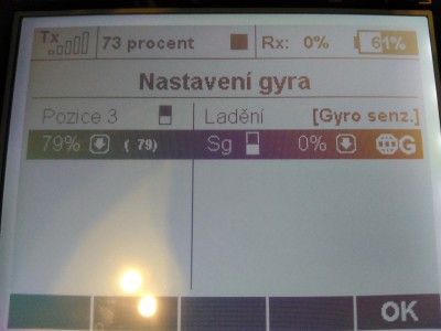

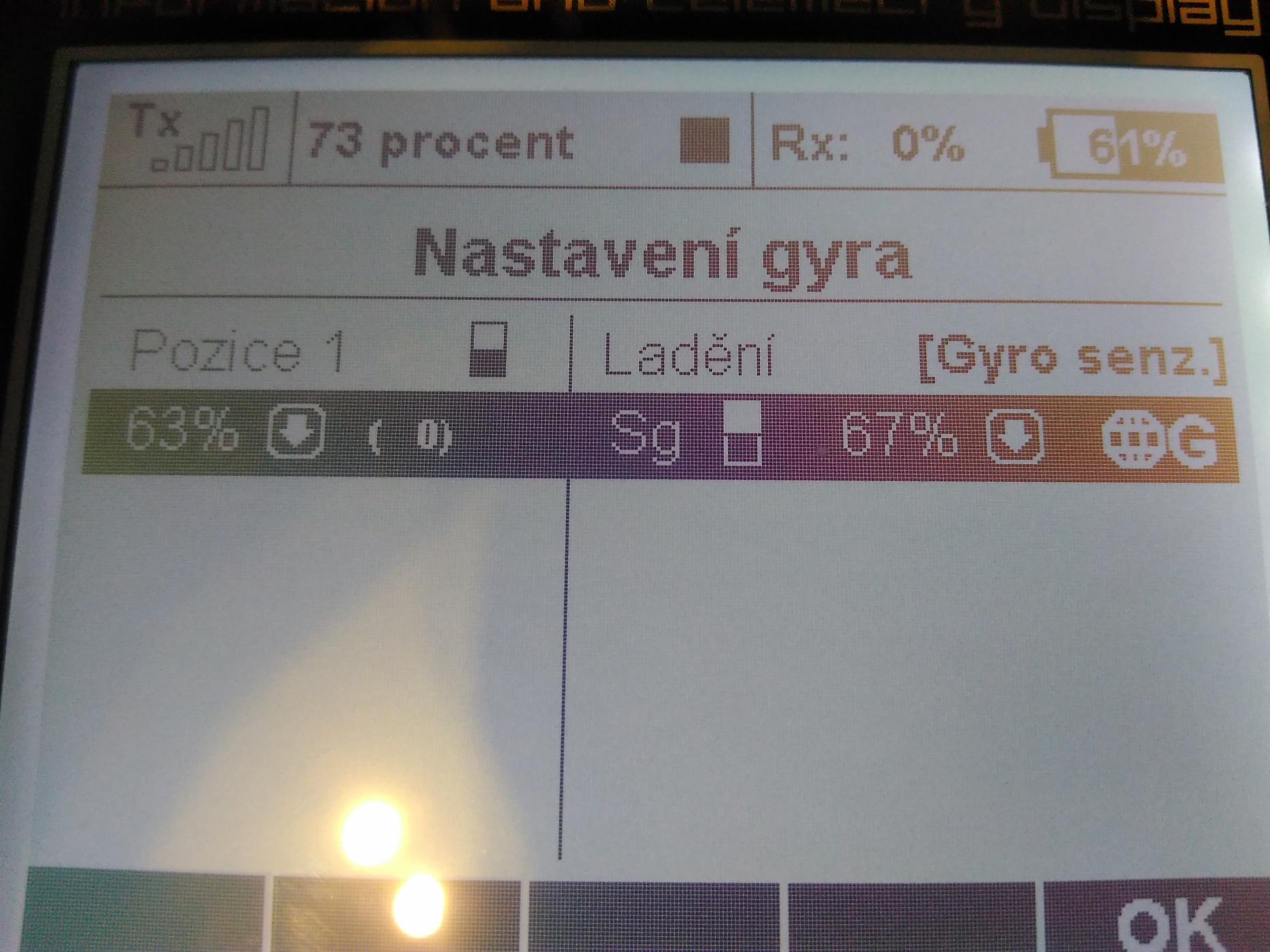

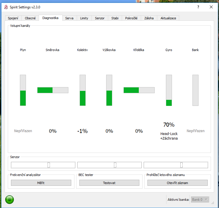

No při Záchraně musíš mít cca hodnotu také stejnou jako při létání, ne 0 .... ale těch 68! Aby držel ocas.
Takže ano, může to být tím že to neudrží ocásek a heli se nějak překlopí.

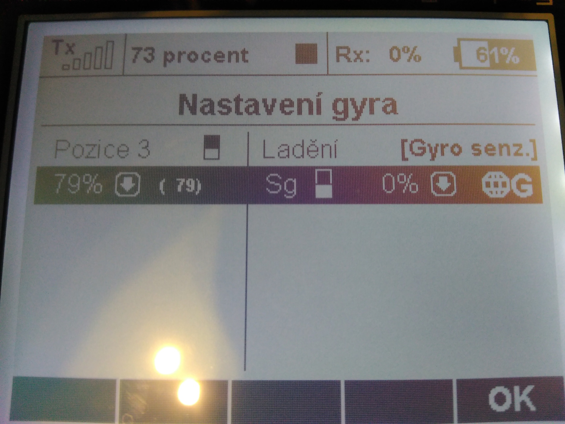

na vysílačce mam nestaveno

tak jsem to trošku posunul
vasylp
Posts: 146
ja tam na gyru nemam zápornou hodnotu?

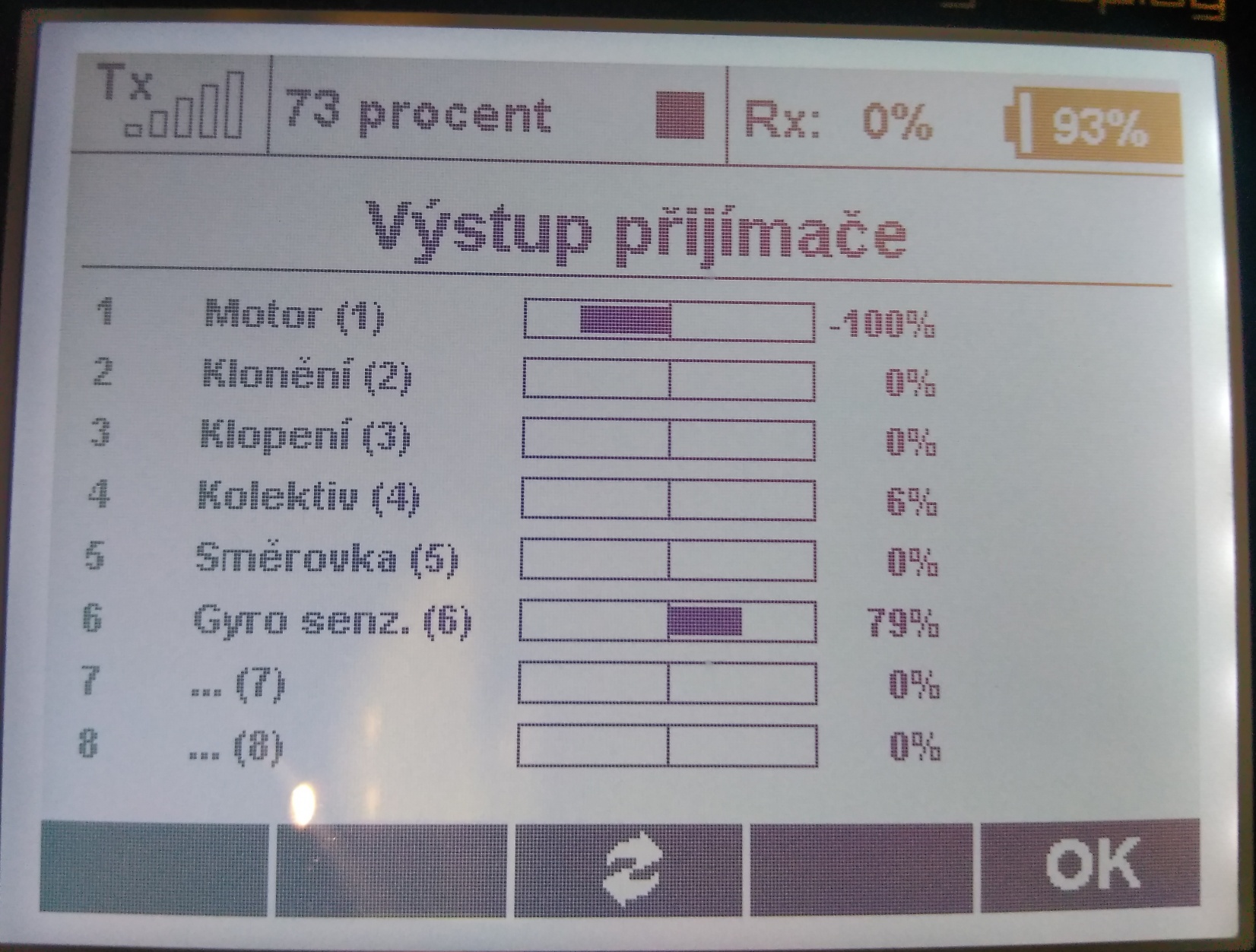

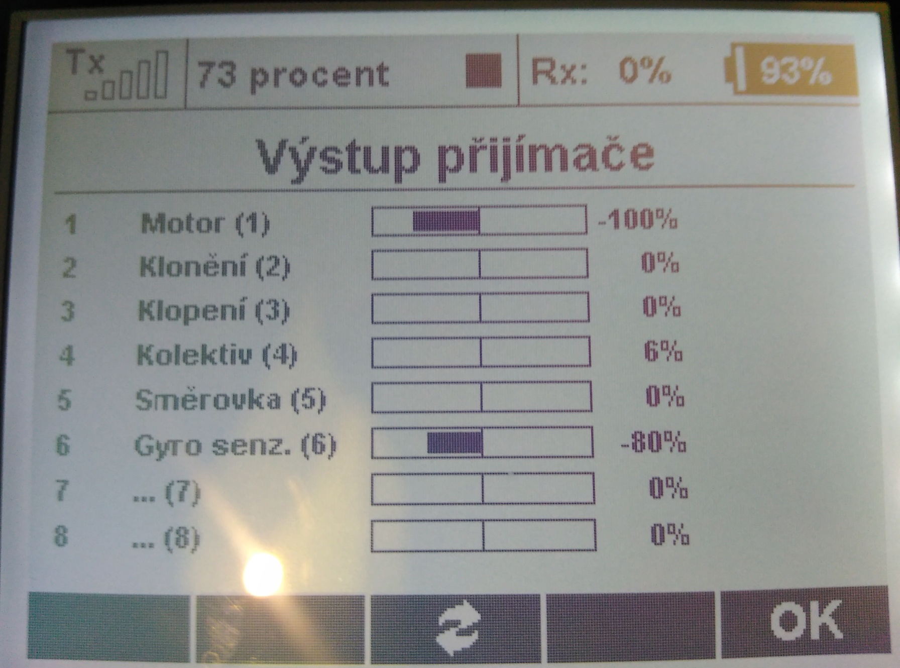

na servo monitoru jsem měl
79% a při zataženi taky 0% tak jsem teď nastavil -80%
zítra to zkusím :-)

Nastaveni vypada dobre, az na ten zisk pro aktivaci zachrany.
Ten byl na 0%, coz znamena, ze zachrana mohla a nemusela fungovat - nekdy se aktivovat mohla, nekdy ne. Take urcite pri tomto nastaveni prilis nemohla fungovat vrtulka - nedrzela smer. Prave kvuli tomu zisku.
Pokud budou hodnoty priblizne stejne pro zachranu i normalni let, tak by to melo byt v poradku.

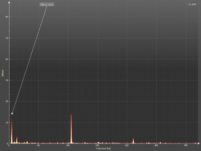

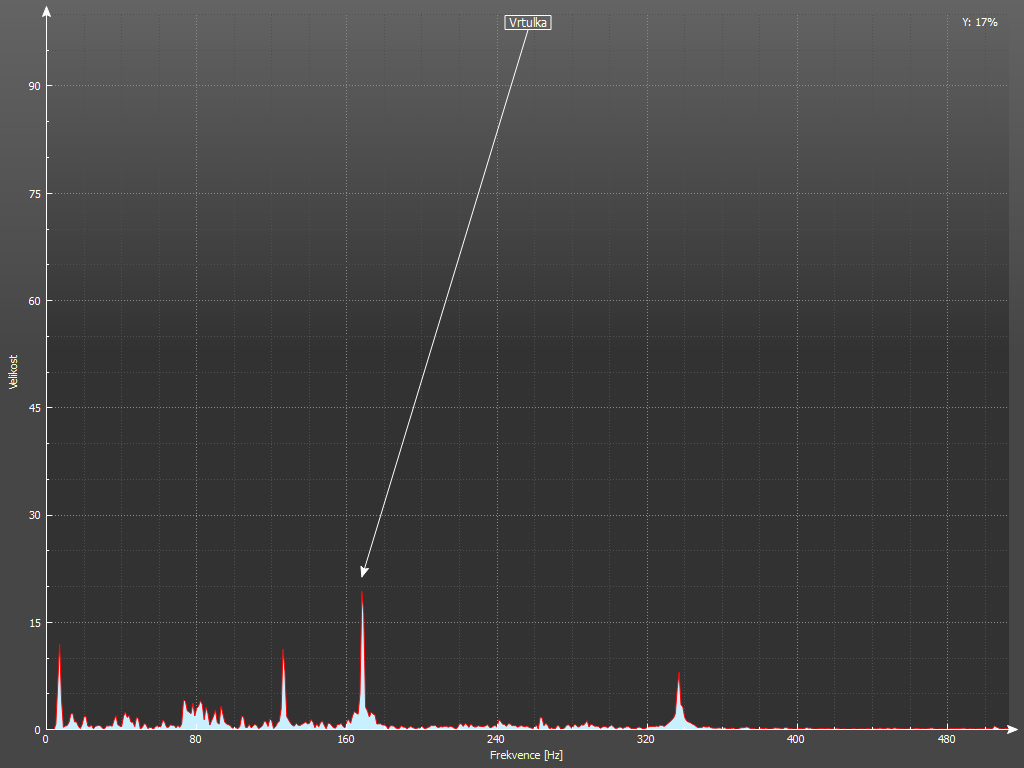

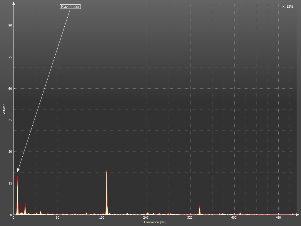

Vibrace jsou bez problemu.
