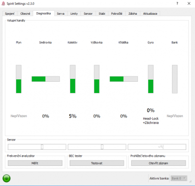

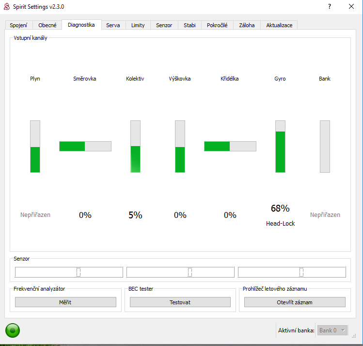

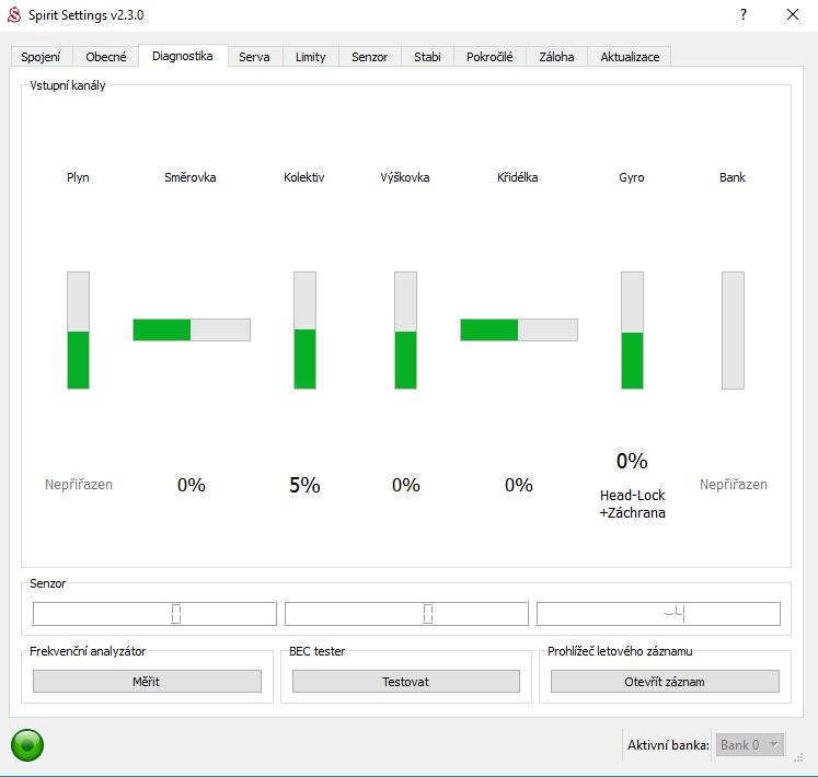

ahoj tak dnes jsem namontoval jlog 2,5 a šel jsem zkusit jak mi funguje telemetrie v prvním letu se mi nezdala záchrana ale jsem to neřešil, telemetrie funguje vše ok, a ve 4 letu opravdu ta záchrana vystřelila kolmo k zemi zkoušel jsem ji asi cca 20m takže jsem ji stačil vybrat
po přistaní a skoumani furt záchrana dávala obraceny smysl po restartováni zase vše bylo zas ok. Záznam nic neukázal vše bylo ok.
čim to asi bude? Rušeni?

a vibrace na stole bez listů ve všech osách jsou jaké?
Ahoj,
posli prosim nastaveni, kouknu na to.
vibrace ok soubor posilám
