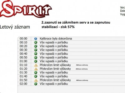

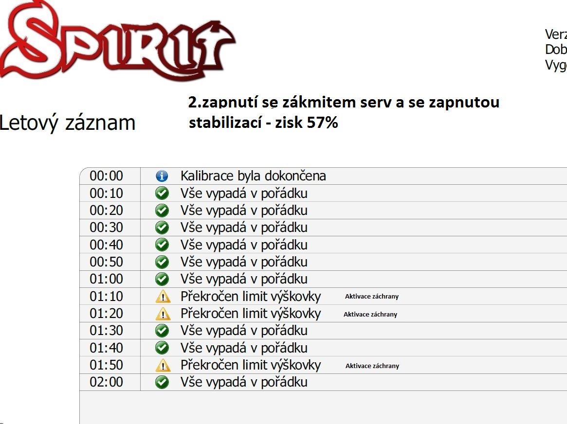

Dnes jsem šel ověřit v diagnostice kolik procent obecného zisku se nastaví při záchraně, tak 67%.

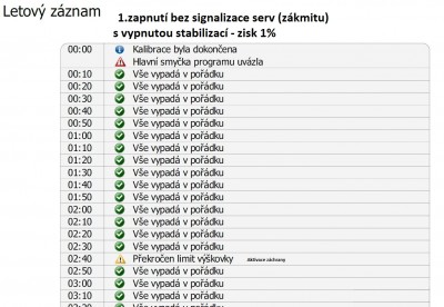

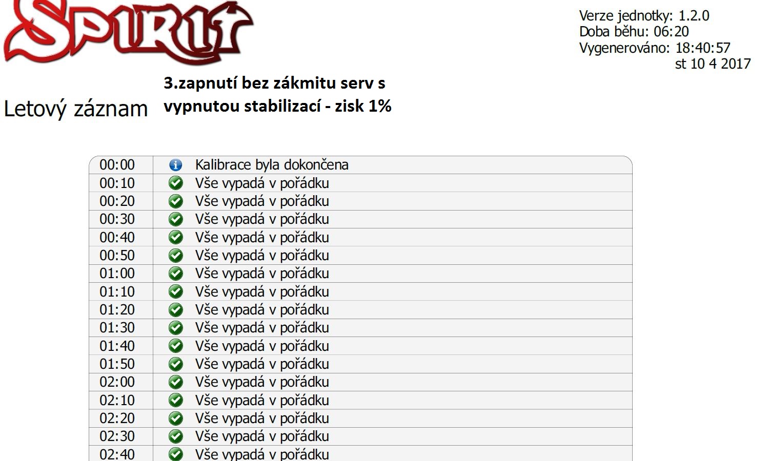

A ještě bych se zeptal na jednu věc. Vysledoval jsem, že poté co se jednotka zinicializuje a mám zapnutou stabilizaci, tak serva jednou prokmitnou. Pokud to udělám s vypnutou stabilizací (zisk=0), tak prokmitnou asi 5x. Dnes mi ale při žádném pokusu neprokmitly ani jednou co to znamená? Jinak vše fungovalo (na zemi).

Z logu jde videt, ze neni v poradku: Hlavni smycka programu uvazla - zde se stalo neco spatneho. Je k jednotce pripojen BT nebo Wifi modul?

Tak mi to nedalo a šel jsem odpojit BT z jednotky a od napájení a řekl bych, že se nic nezměnilo. Tedy co se týče signalizace serv po inicializaci. Tentokrát to nepohnulo servy nijak. Pět pokusů se zapnutou stabilizaci i s vypnutou. Jsem už z toho trochu zmatený. Teď jsem to zkoušel bez křídel, takže spoléhám jenom na pohyb výškovky a směrovky.
Ve všech případech ale po inicializaci při zap. stabilizaci výškovka i směrovka správně reaguje na pohyb a záchrana funguje taky.

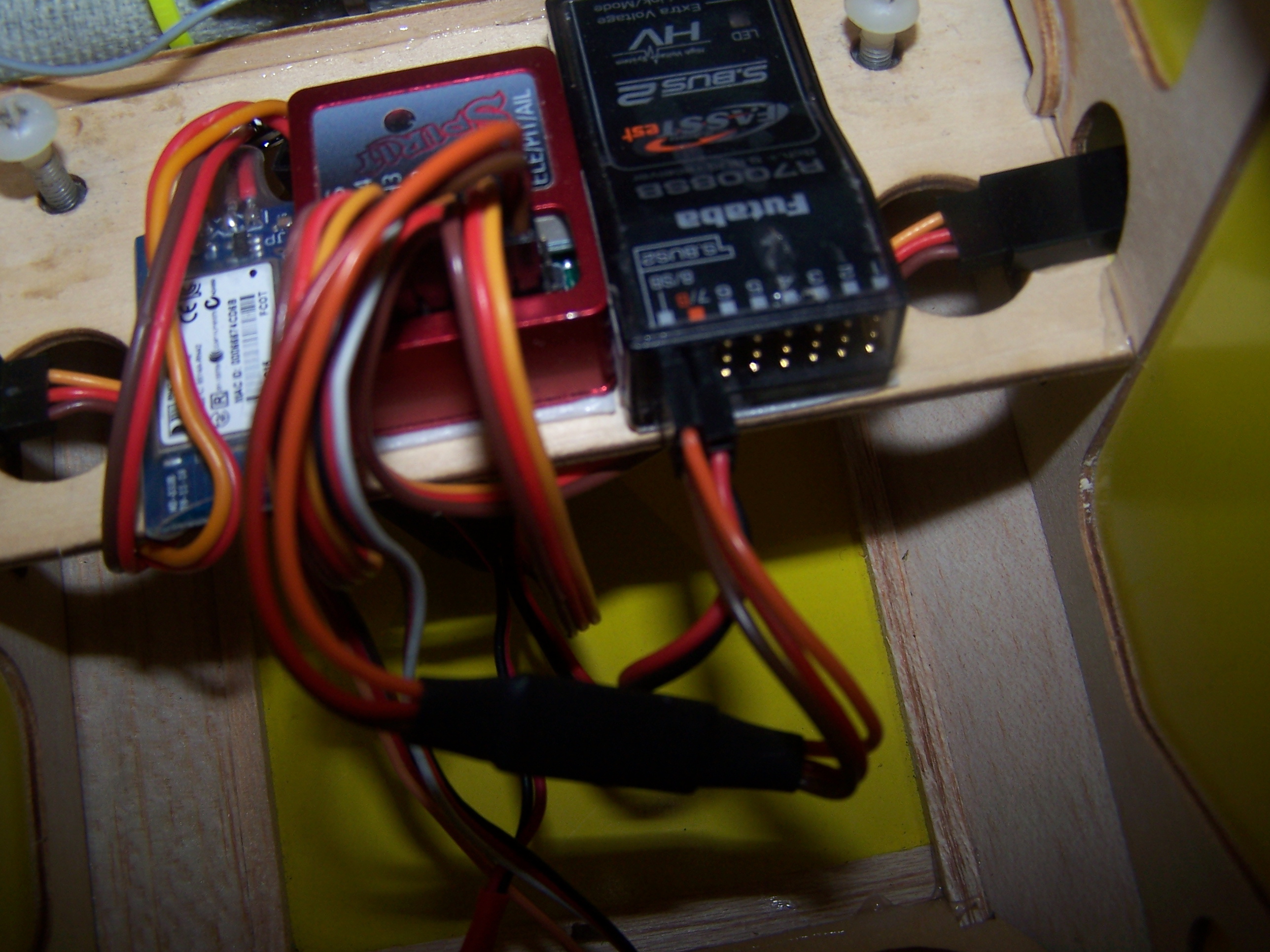

Pokud bys vyfotil jednotku na modelu a poslal nastavení, mohu to zkontrolovat.

Ahoj,
díky za odpověď, přikládám fotky a nastavení.
