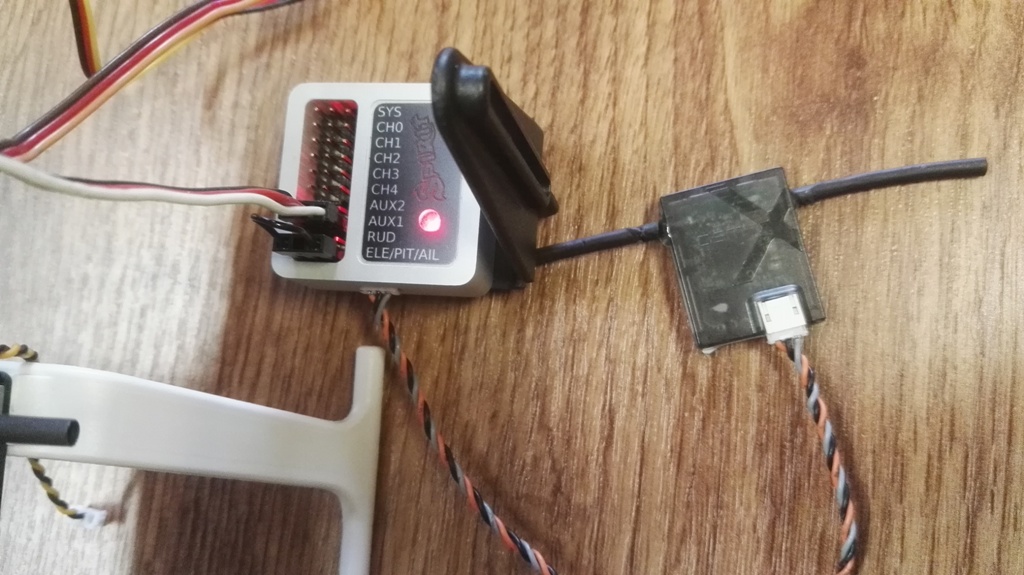

Mohl bych prosit o zaslani nastaveni z jednotky? (4ds soubor) a nejlepe take schema pripojeni nebo jen foto, jak jsou pripojene kabliky.
Aby fungoval klasicky prijimac musi byt nastaven PWM typ prijimace.
sampoalphascan
Posts: 108
Já vím, přepl jsem to na PWM.
Nastavení jednotky je momentálně tovární s přepnutím na spektrum, + napájení z reglu + připojený jeden satelit s kterým to předtím jelo.
Zbytek už jsem postupně odpojil s tím jestli není chyba v něčem jiném.
To původní s nastavením na přijímač PWM s kterým jsem lítal mám uloženo v PC.
V zásadě i když všechno odpojím tak se satelitem to nabindovat nelze / jednotka přerušovaně bliká z rychla do pomala po čase svítí stále, satelit blikne jednou krátce, a když to přepnu na PWM a připojím přijímač tak nevidí signál z přijímače.

Aktuální foto.
Posts: 13044
Velmi dekuji za informace.
Zapojeni vypada v poradku.
Mohu se jeste zeptat, kdy jednotka blika z rychla do pomala? Blikat by vubec nemela.
Po pripojeni napajeni by mela LED na jednotce pouze plynule pulzovat priblizne 6 vterin a pak zustat svitit.
sampoalphascan
Posts: 108
Já děkuji.
Na připojení dvou káblíků toho pokazit moc nelze :-D
Bliká ihned při připojení napájení, je jedno jestli s bindovacím kolíkem nebo bez. A to poměrně dlouze, odhadem v rozmezí půl aż minutu, neměřil jsem to, netrvá to vždy stejně dlouze, nakonec zůstane svítit stále.
